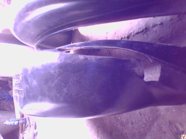

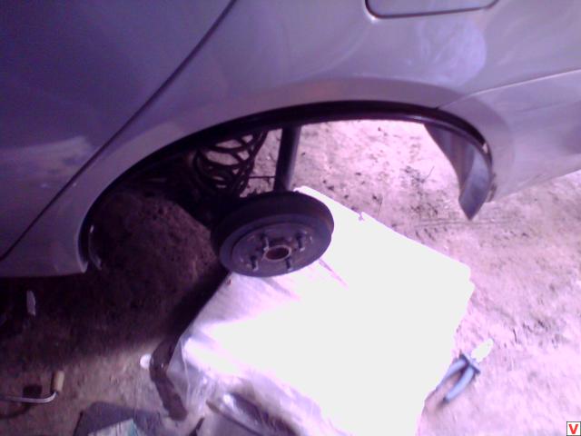

Пластиковые подкрылки - что они дают - улучшают шумоизоляцию в колесных арках, камушки от щебенки перестают колотить по аркам.
Итого: считаю заводской недоработкой если автомобиль продается с завода без пластиковых подкрылков.
Где их можно приобрести?

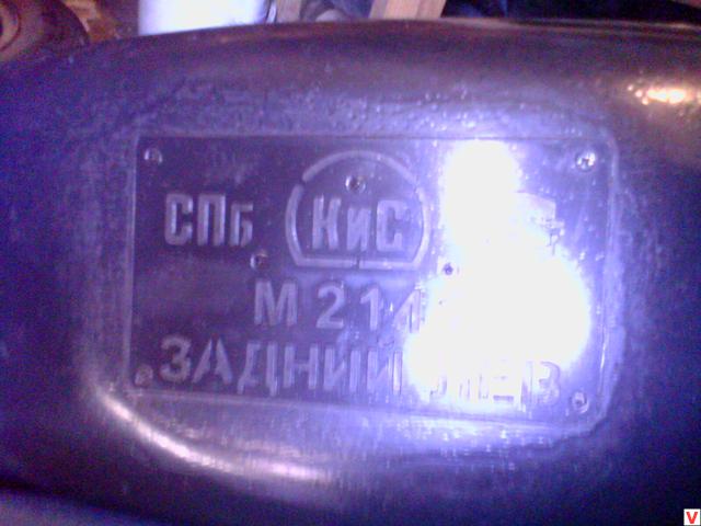

Через интернет за 750 рублей - или купить подкрылки от Москвича 2141 и поставить их - вот по этому пути я и пошел.
Встают как родные - только нужно немного подправить!

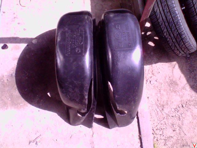

НаGeely МК, Москвич 214121 мая 2011 в 19:43

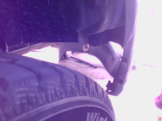

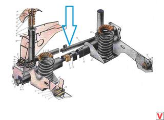

Если не делать надрез на подкрылках то крепление бампера и брызговика не закрепить. И сам подкрылок не войдет как родной в арку. Упрется - смотрим рисунок.

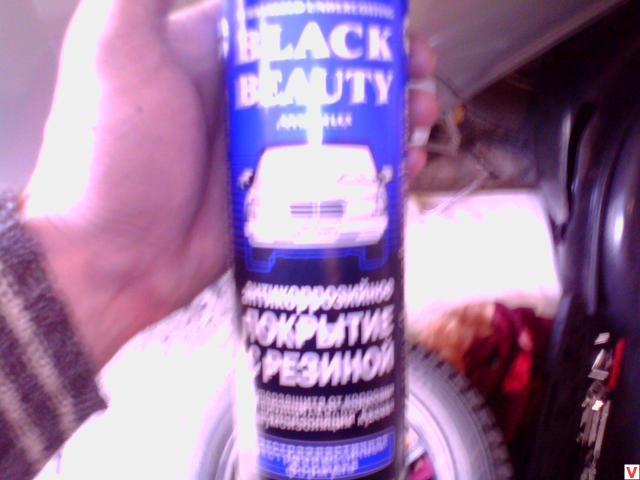

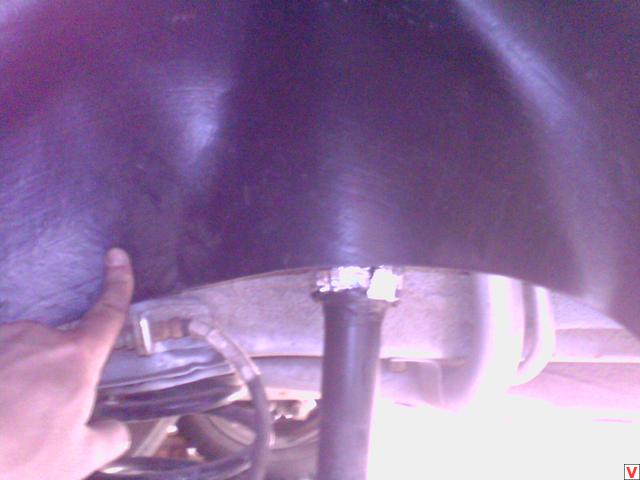

Перед установкой обработал антикором. Одной бутылки хватает на одну арку!
НаGeely МК, Москвич 214121 мая 2011 в 19:53

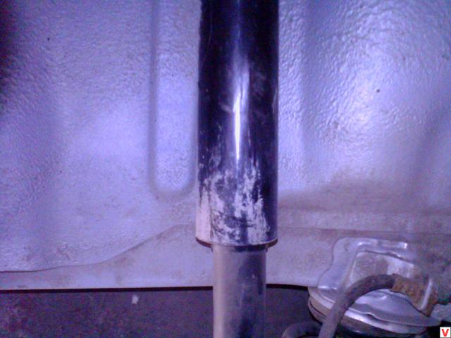

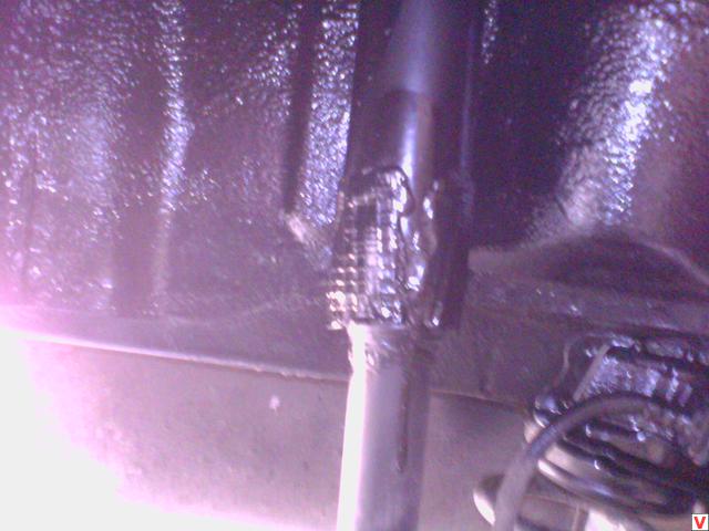

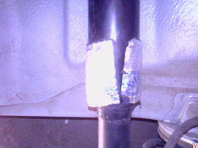

А также устранил заводской дефект который присутствует на большинстве современных автомобилей.
Дело в том что пластиковая защита амортизатора начинала звенеть как колокольчик когда проезжаешь после гусеничного трактора! Вот так я устранил дефект!

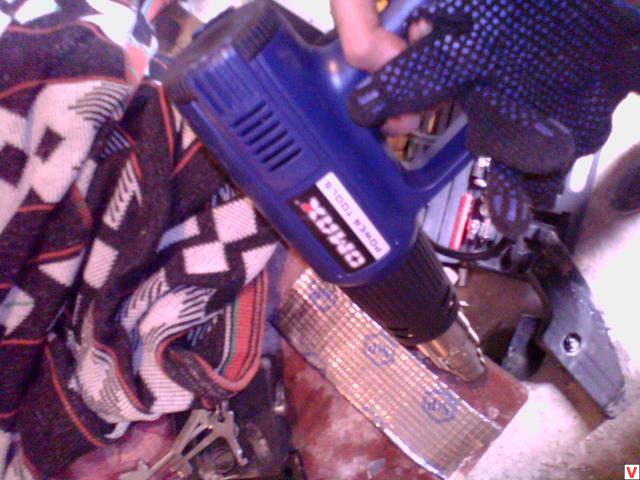

Строительный фен за 960 рублей помог мне в хорошем разогревании шумоизоляции

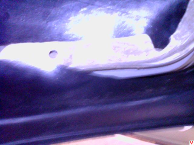

В общем вот такие надрезы нужно сделать на подкрылках.
И вот так без антикора будут выглядеть подкрылки (закрывать защитный чехол амортизатора.

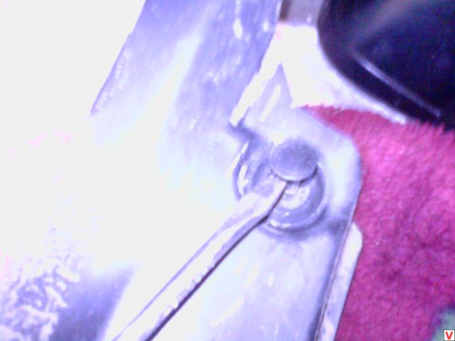

НаGeely МК, Москвич 214121 мая 2011 в 20:05
Заклепки снимаются отверткой как показано на фотографии
НаGeely МК, Москвич 214121 мая 2011 в 20:09
Остается только прикрутить подкрылки на саморезы - вот и всё{#laugh}
НаGeely МК, Москвич 2141 5 января 2013 в 23:53

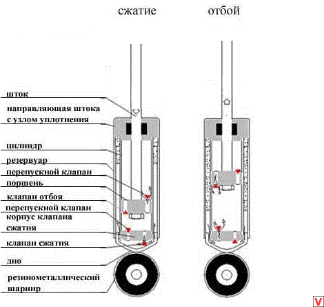

Дефект не устранён. Снимал защитный чехол в месте с отбойником - просто срезал его ножом канцелярским. Звон идёт от самих амортизаторов!!!
В амортизаторе самом есть цилиндр из более мягкого металла где ходит поршень - в общем это цилиндр внутри амортизатора гуляет и звенит!
НаBMW 5-серия 5 января 2013 в 23:55
ты шутишь чтоль? как может в жиле что-то звенеть и гулять? ничего не попутал?
НаGeely МК, Москвич 2141 6 января 2013 в 00:05
Другой фирмы амик нужно поставить который более устойчив к боковой раскачки.
НаGeely МК, Москвич 2141 6 января 2013 в 00:01
Этот дефект проявляется на многих современных иномарках. И Китайцы не поразмыслив скопировали
В подвеске необходима штанга поперечной устойчивости (боковая нагрузка уберётся с амортизаторов!)
В общем Японцам как и Китайцам (и не только) стоит чему поучится у Москвича 2141!
