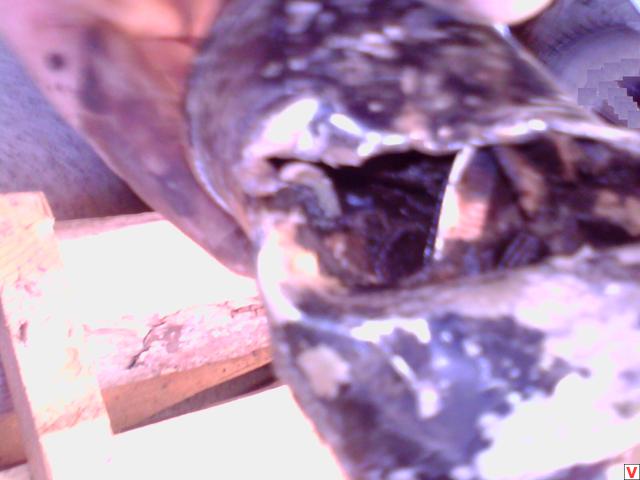

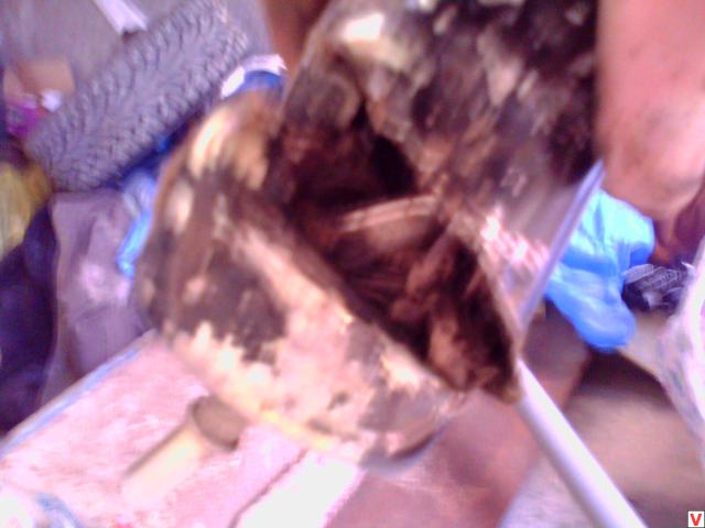

Родной фильтр продержался 20 тыс.км!
Вскрыл фильтр с помощью стамески и кувалды и вот результат!
НаGeely МК, Москвич 214127 мая 2011 в 22:26
Результат оказался плачевным:
Не смотря на то что автомобиль был новым и прошел всего 20 тыс.км (з.с Лукоил - качественный бензин) сделал для себя вывод что лучше всего менять топливный фильтр каждые 7 тыс.км
Если заправляетесь где придется то через 3 тыс.км

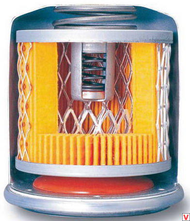

У меня Китайский разрезанный выложен на фото. От Чери Масленый подходит за 120 руб приобрёл и установил  - он меньше высотой оригинала, внутри пружина как в Ман Фильтре - больше не буду их тогда покупать. И ещё Корейские 120 руб парочку приобрёл. Масленый Манн 200 руб стоит - тоже ставил.
изменен 19 июля 2012 в 12:42
Корейские конечно бывают неплохие притенденты, но своей фильтровальной бумаги у них нет, в отличии от MANN и Knecht да и качества металла, скорее всего не такое высокое, так же стоит обратить внимание на обратный клапан,  в дорогих фильтрах, он обычно силиконовый(не всегда), силикон более надежный материал, который меньше подвержен разрушению в маслянной среде чем резина, а на более дешевых фильтрах сделан из резины. А на самых дешевых например TSN там вообще нет клапана а просто лежит резиночка плоская, типо должно что то быть, вот мы и положили. Я когда увидел этот ужас обалдел аж. Кстати на TSN и фильтровальной бумаги в два раза меньше чем в Mann фильтре.  Так что ни в коем случае не покупайте фильтра этой фирмы. А еще лучше НИЧЕГО этой фирмы, дешевое г***о
Вообще самый важный в автомобиле это воздушный фильтр а не маслянный или топливный как многие считают. Если вместо маслянного фильтра поставить прямоток, машина может легко пережить 2-3 замены масла (40-60 тыс) а вот если снять воздушный фильтр мотору придет конец через 3000 км в лучшем случае. Плюс к тому же хороший воздушный фильтр дает экономию на бензине около 5%. Правда к сожалению на Geely воздушные продаются только оригинал или TSN .
Маслянный идиальное соотношение цена качество это фирма Bosch, http://ad34.ru/120-filtra-mk/77-filtr-maslyannyy-geely-mk-proizvoditel-bosch.html
Дело в том что для фирмы Bosch все фильтра кроме топливных изготавливает Mann , топливные Bosch изготавливает сам.
kolyok333
НаGeely МК, Москвич 2141изменен 19 июля 2012 в 21:00
((А на самых дешевых например TSN там вообще нет клапана а просто лежит резиночка плоская,))
По поводу клапана металлического который присутствует в фильтрах для отечественных машин - на Корейских фильтрах не обнаружил, пришёл поменять фильтр - сравнил с оригинальным Тойота (за 400руб) - там тоже нет клапана - пальцем не чего не нажимается. Возможно технология фильтров отличается и клапана всё таки присутствуют.
http://www.lancer-faq.ru/2009/11/mann-w6103-lancer-16.html
20 июля 2012 в 18:09
Дело в том что в наших фильтрах стоит клапан или резиновый или силиконовый(обычно резиновый в том числе и bosch) стоять он должен обязательно чтобы когда двигатель заглушен, масло не стекало из фильта, т.к. в противном случае время которое потребуется для наполнения фильтра маслом мотор будет голодать. НО
1) этот клапан должен быть определенной формы
2) он должен работать как клапан, а не просто валятся кусочек резинки
3) он просто должен быть. (исключение моторы в которых фильтр маслянный находится под поддоном двигателя и стоит как бы в перевернутом состоянии в этом случае клапан не нужен и его скорее всего не будет т.к. масло само по себе вверх не пойдет, соответственно из фильтра нико)

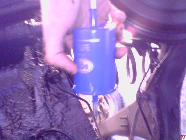

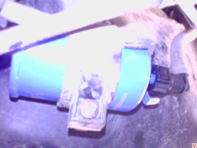

Как я устанавливал фильтр;
1)Сперва открутил отверткой саморез и вытащил фильтр
2) Две кнопки в за стежке нажимаете на них как можно сильнее и немного поворачиваете фильтр упирая его на себя ( и фильтр отсоединится)
Если фильтр не хочет отсоединится - значит не достаточно сильно нажимаете на кнопки
3)Устанавливается фильтр при сильным прижиманием (раздастся щелчок - фильтр закрепился)
Все просто - только придется повалятся под машиной а это очень плохо - у Японцев не хватило смекалки разместить фильтр в более удобном месте (в бензобаке это вообще полная ту..ь - хорошо что МК эта учесть обошла стороной)
