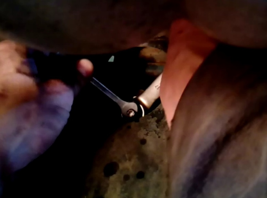

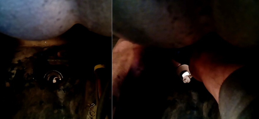

Предварительно все гайки зачщаем металлической щеткой и обрабатываем WD-шкой. Ключом "на 17" откручиваем верхнюю гайку крепления амортизатора со стороны капота, придерживая ключом "на 6" (или спецключом) шток от проворачивания.
Делать это крайне неудобно, поэтому, если есть возможность, для срыва гайки лучше воспользоваться пневмогайковертом. Снимаем гайку, контр-шайбу, шайбу подушки и верхнюю резиновую подушку. Внимательно осматриваем опорный стакан амортизатора на предмет трещин и коррозии — типичной "болезни" Классики.

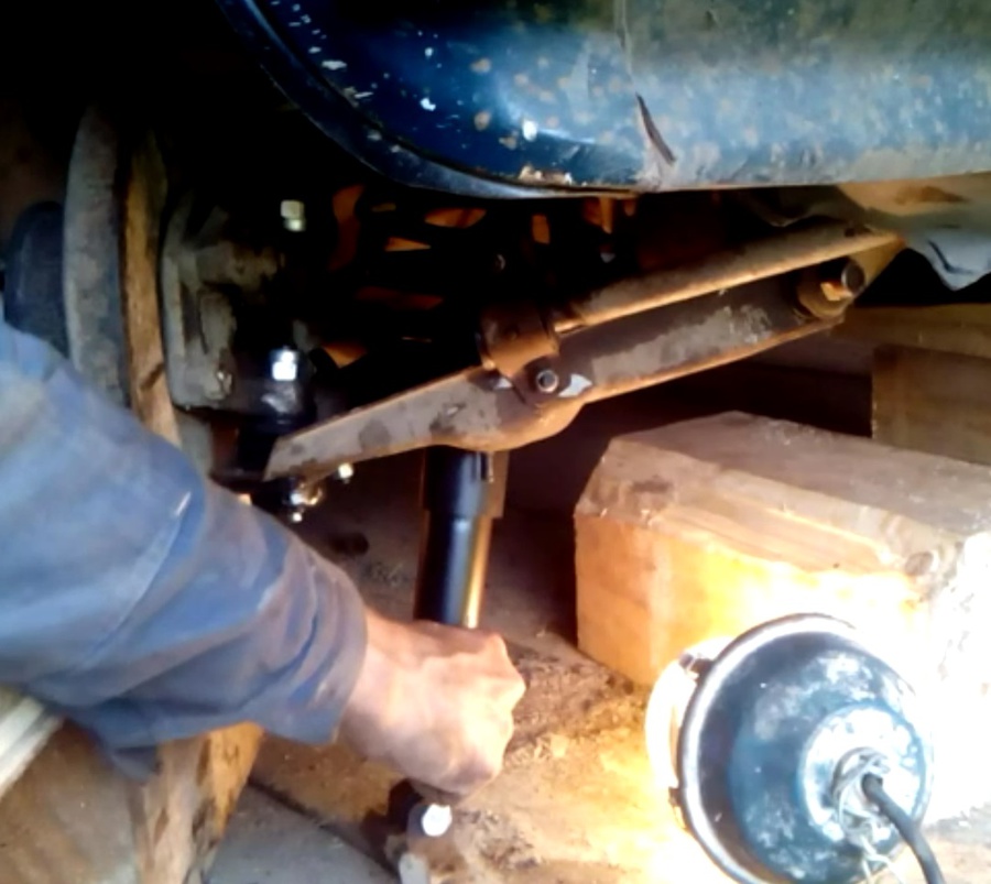

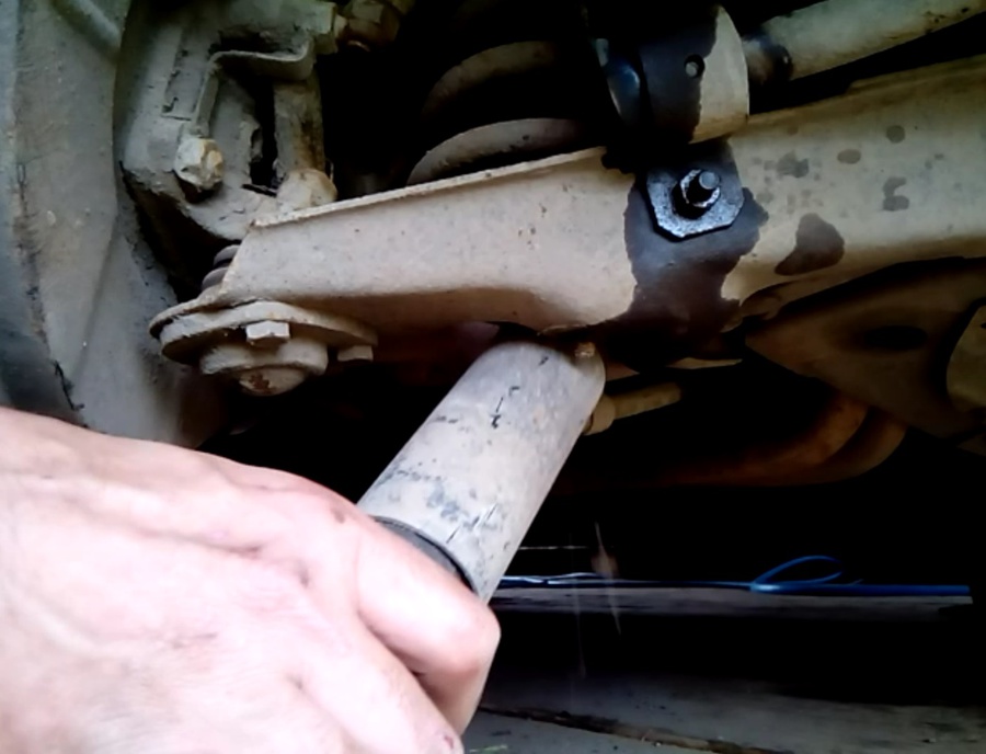

Теперь ключом "на 13" нам надо открутить две нижних гайки крепления кронштейна амортизатора к нижнему рычагу.
Делать это надо осторожно, так как шпильки слабые и могут оборваться, что в нашем случае и произошло, пришлось заменять их болтами. Теперь ударяем пару раз молотком по кронштейну, монтировкой отжимаем от рычага и вынимаем амортизатор вниз
Снимаем кронштейн и переставляем его на новый амортизатор. На шток одеваем новую резиновую подушку.
