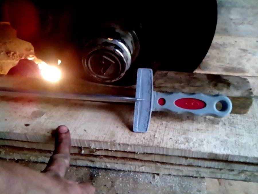

Подвеска полностью собрана. Теперь переходим к важному моменту — затяжке сайлентблоков. Затягивать их следует под нагрузкой массы автомобиля, как-будто он стоит на колесах. Для этого под ступицу подкладываем деревянную чурку и доски и опускаем машину с домкрата.
На переднее место кладем груз, имитирующий вес человека, килограммов 50-80, у меня нашлись 2-х пудовая гиря, пресс-тиски и пара сырых бревен. Затягиваем моментом 9 кгс*м для верхнего и 10 кгс*м для нижнего рычага динамометрическим ключом.
Одеваем колеса и едем на сход-развал — кстати, из-за новой пружины он немного изменился и пришлось подкладывать шайбы.
