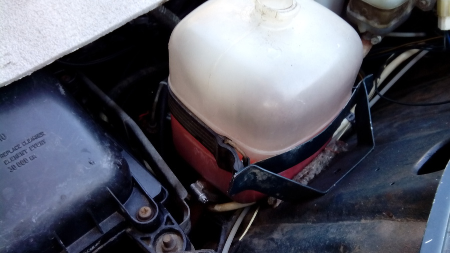

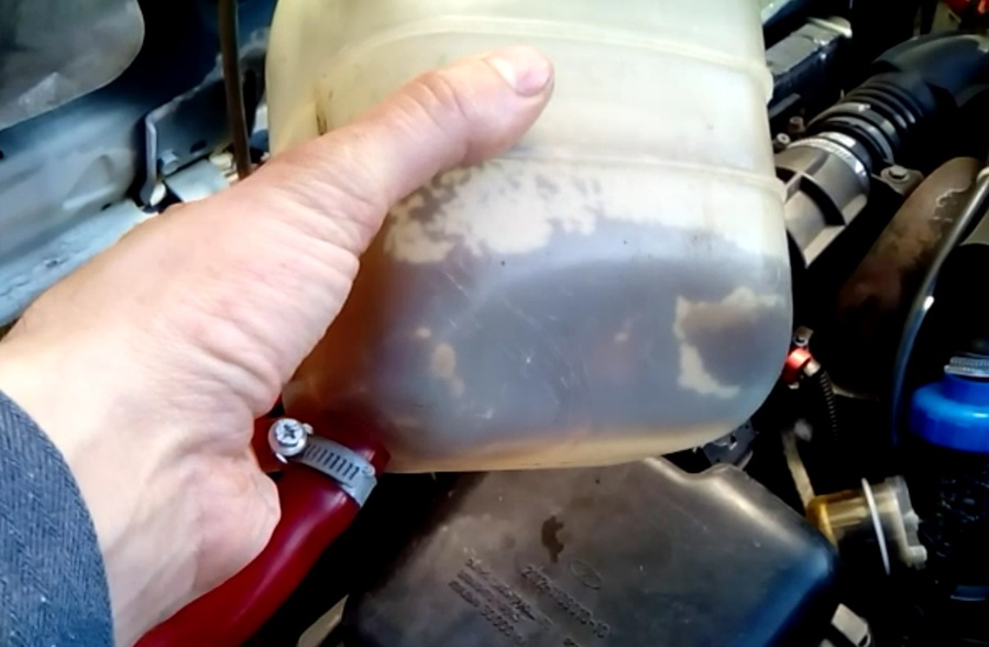

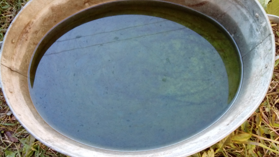

Изначально в машину был залит синий антифриз класса G11 и со временем жидкость поменяла цвет с синего на сине-зеленый, помутнела, на дне расширительного бачка образовался налет.

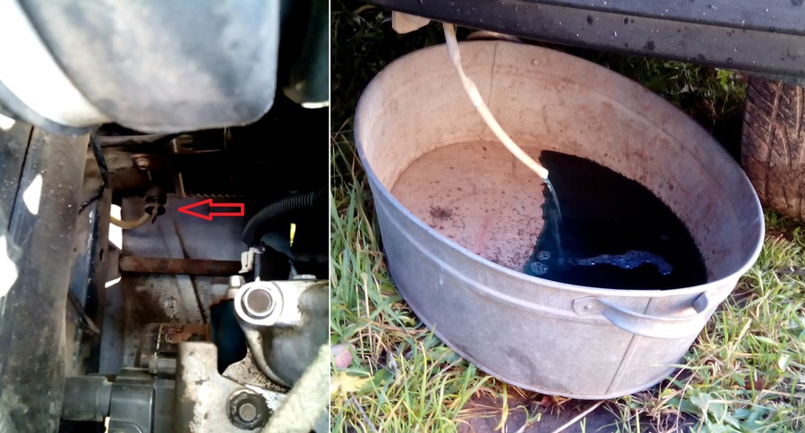

Для начала необходимо слить старую жидкость с радиатора и блока двигателя, на них имеются соответственно краник и сливная пробка.
Используем подходящий шланчик для удобства - жидкость токсична

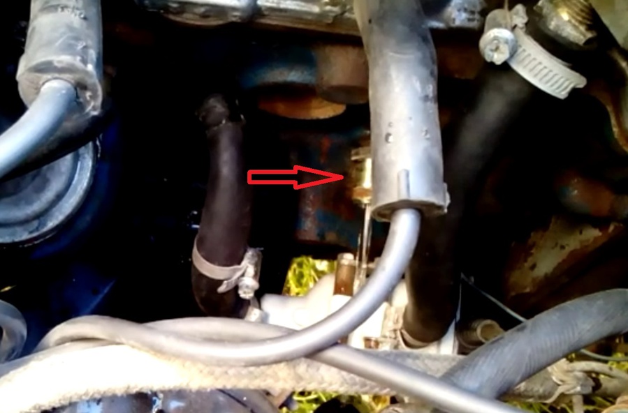

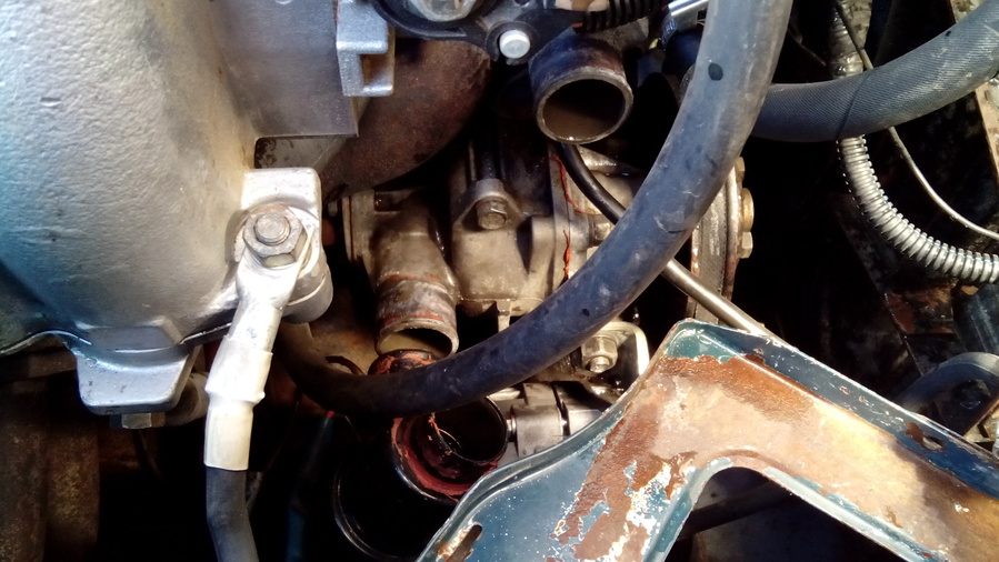

В нашем случае на двигателе вместо пробки установлен предпусковой подогреватель, поэтому просто снимем один из его патрубков.

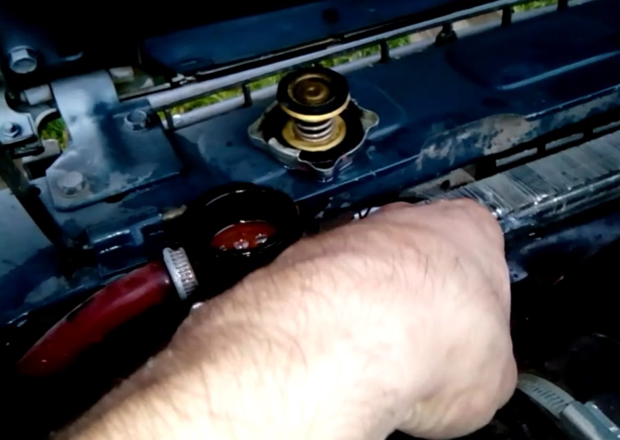

Открываем крышки радиатора, бачка и краника печки для лучшего выхода жидкости. Слиться должно около 8 литров антифриза (емкость системы охлаждения 8,6 литра).

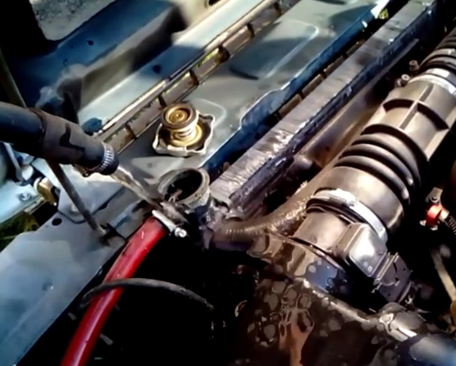

Теперь промоем систему водой со шланга под напором, предварительно закрыв краник радиатора, пока из блока не начнет выходить прозрачная жидкость.
Затем закрываем сливные отверстия, заливаем промывку и наполняем систему водой.

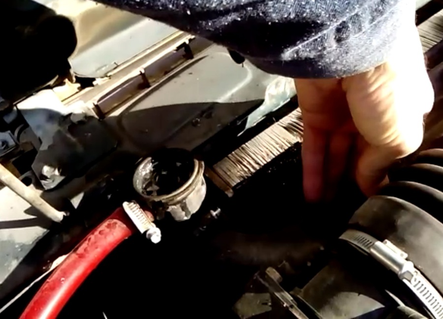

Для лучшего удаления воздуха снимаем один из патрубков подогрева дросселя, пока не пойдет жидкость, и одеваем обратно.
Заводим двигатель и согласно инструкции даем поработать 10-15 минут, одновременно доливая воду и проминая верхний патрубок до прекращения выхода воздуха.

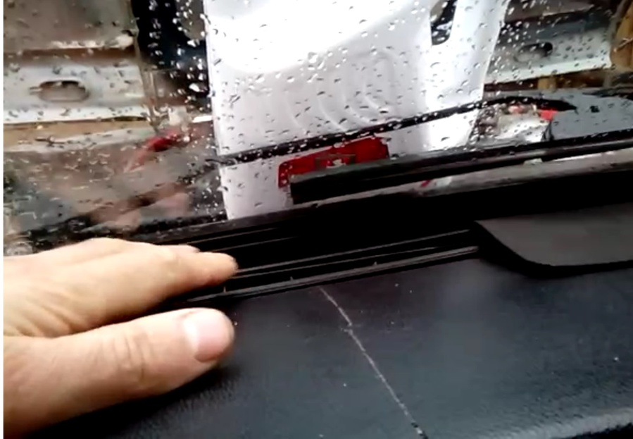

При этом включаем вентилятор отопителя салона на полную мощность и открываем краник для прочистки радиатора.

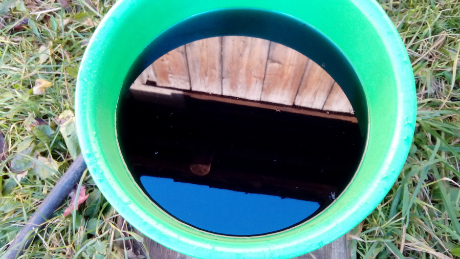

Каких-либо больших хлопьев или включений не обнаружено.

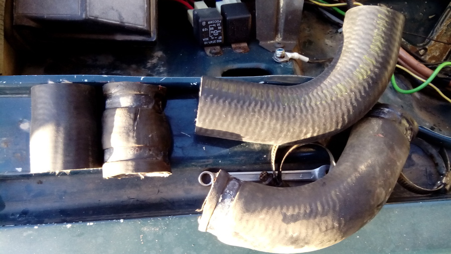

Еще раз промываем двигатель проточной водой, и дадим хорошенько стечь. Пока стекает, можно заменить изношенные и задубевшие патрубки (лучше менять комплектом).
В нашем случае это пара патрубков идущих к термостату, на одном пошла трещина, другой из-за потери эластичности пропускал жидкость, которая капала на генератор.

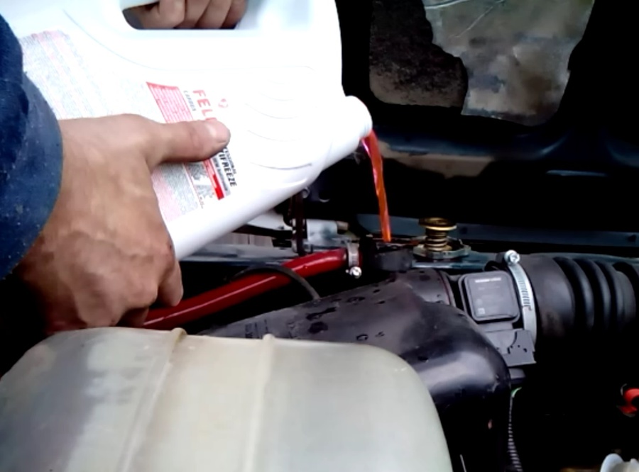

Теперь можно приступить к заливке нового антифриза, предварительно закрываем все сливные отверстия.
В систему должно войти примерно 8,6 литра антифриза. Для лучшего заполнения системы опять же снимаем шланчик подогрева дросселя, заводим двигатель и по мере выхода воздуха из радиатора доливаем, проминая верхний патрубок.
Когда воздух перестанет выходить, заливаем жидкость по горловину и закрываем крышку радиатора. Наполняем расширительный бачок выше отметки min.
