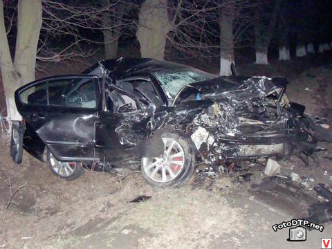

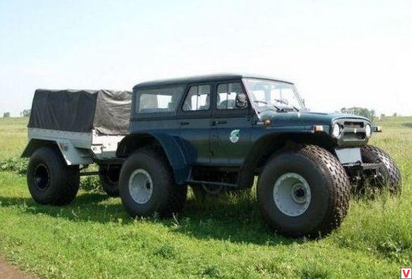

НаAudi A418 июля 2010 в 15:48
вот так надо ))
18 июля 2010 в 15:51
К стати
Это самый правельный лифти не нагружает ходовую вообще. Порезать все нахрен и воткнуть резину низкого давления. Хоть 50го радиуса.
НаSkoda Rapid, УРАЛ 8103-118 июля 2010 в 16:25
дык это вроде для болот и тундры. а как на таком по ДОП?
18 июля 2010 в 16:36
Нормально все зарегестрировано Этож поделка трекола. Если от жары не расправился.

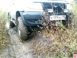

НаMitsubishi Pajero18 июля 2010 в 16:23

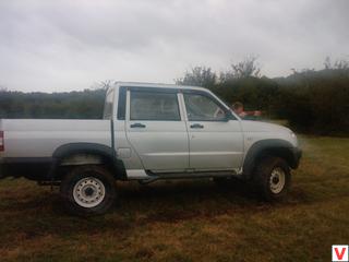

НаMitsubishi Pajero18 июля 2010 в 16:28

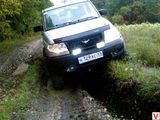

НаMitsubishi Pajero18 июля 2010 в 16:30
НаMitsubishi Pajero18 июля 2010 в 16:35

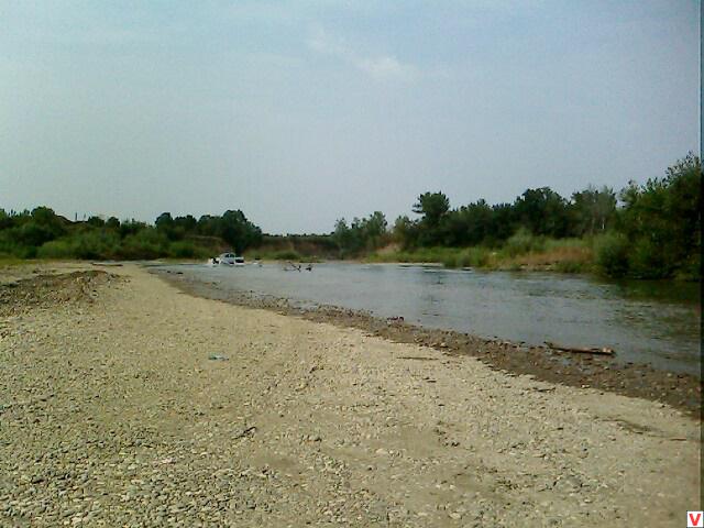

НаMitsubishi Pajero18 июля 2010 в 16:37
Страшная тайна тучи.
18 июля 2010 в 16:38
И чего? Не поняно.

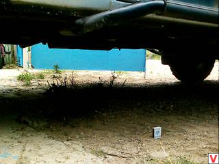

НаMitsubishi Pajero18 июля 2010 в 16:58
Клиренс.От земли до моста 25см.За счёт резины.Чё непонятного то.А для сравнения- выше коробочек спичек.Танки..гусеницы-это гдето,а у меня сдесь и сейчас.И это при среднем лифте,41мм.
18 июля 2010 в 18:01
Фига а чего ты рулетку еще дальше от моста не унес? Хочеш я тебе на класике сфотографирую так что клиренс еще больше будет.
НаMitsubishi Pajero18 июля 2010 в 19:44
Не унёс.Строго от низа до земли.Зачем мне обламываться?Мне самому точные размеры интересны.

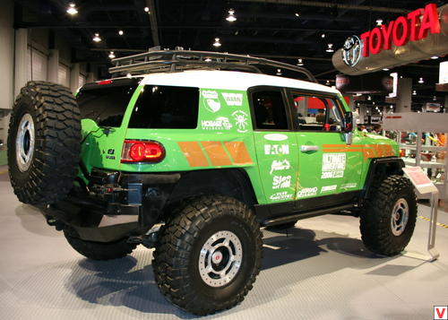

А для начала узнать какие киты продают для лифтинга УАЗа?
Как например для других марок лифтовые киты Skyjacker. Там уже всё продумано, испытано, - купил, поставил и езди
24 июля 2010 в 21:11
КИТ комплектоф дофигеще. Но к сожалению большинство из них при тчательном рассмотрении полная фигня. Вернее поделки кооперативов которые штампуют и сами толком не понимают что.
НаNissan Murano, Toyota FJ Cruiser25 июля 2010 в 01:52
Это плохо. Тогда понятно что нужно самому экспериментировать и добиваться лучшего.

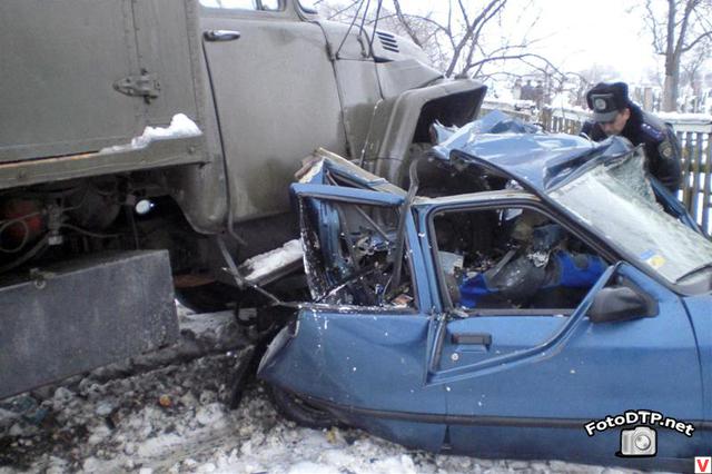

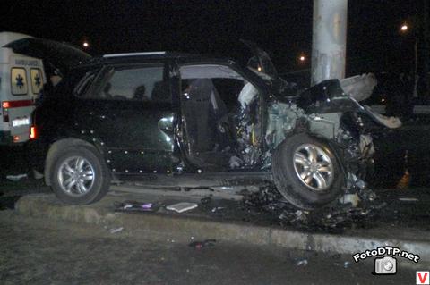

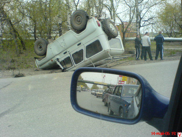

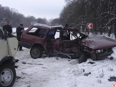

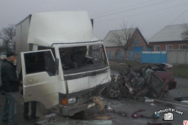

НаMitsubishi Pajero25 июля 2010 в 22:02
25 июля 2010 в 22:04
Это к чему?

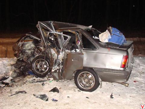

НаMitsubishi Pajero25 июля 2010 в 22:04
НаMitsubishi Pajero25 июля 2010 в 22:06
НаMitsubishi Pajero25 июля 2010 в 22:09
25 июля 2010 в 22:11
Ага и в газеле труп. Это старая авария.
НаMitsubishi Pajero25 июля 2010 в 22:11
25 июля 2010 в 22:14
Тупица, давай фото аварии, с описанием аварии, и с фотографими или описанием состоянии водителей после аварии!
НаMitsubishi Pajero25 июля 2010 в 22:24
А это безопасный порш-кайенчик..
НаMitsubishi Pajero25 июля 2010 в 22:23
Надежная иномарка и ненадёжная газелька.(против массы непопрёшь)
25 июля 2010 в 22:26
И что в газеле труп а массато у нее больше.
НаMitsubishi Pajero25 июля 2010 в 22:30
Труп с ушибом колена и сотресением от госпитализации отказался и по дороге ходит.
25 июля 2010 в 22:31
Ага ага . Рассказывая а то я новастную ленту не читаю.
НаMitsubishi Pajero25 июля 2010 в 22:54
ВСЕ водители БОЛЬШИХ АВТО остались живы.

НаMitsubishi Pajero25 июля 2010 в 22:28
Никто не выжил. Не стукайтесь с болшими авто.
25 июля 2010 в 22:08
А если танком по зилу или фольцу? Ну или зил или урал в патриот? Ты хоть сравнения какие нибудь нормальные делай.
25 июля 2010 в 22:07
И что? Водитель оки выжил? А водитель грузовика стукнулся об руль и был отправлен в реанимацию или вылетел в лобовое стекло. Ты мне фото водителей давай.
владимир_ сергеевич
25 июля 2010 в 22:10
Ты маньяк чтоли?
Просто он не догадывается что еслибы на месте оки быбы патрик с патром случилосьбы тоже самое. Вывод все на трактора или БТРы. И хрен ты докажеш ему что спарк самый безопасный автомобиль в мире, онже маленький скажит патриковод.
25 июля 2010 в 22:12
Просто мне не важно что случилось с автомобилем, мне важно что с людьми,ехавшими в машинах. Ибо на машину заработать год, а вот вылечится, это может быть очень долго, а можно и вообще не вылечится.
Бывает так, что поезд сталкивается с камнем, и погибает много людей, хотя поезд на много тяжелее камня.

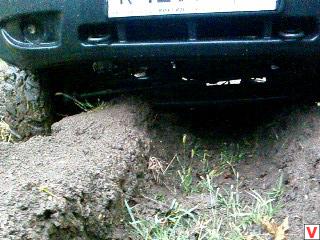

НаMitsubishi Pajero 9 сентября 2010 в 08:16
По вопросу лифта.Долго распотякивать не буду.Ездил к джипперам-профи,останавливался,как увижу уазку стоящего у дороги,лазил по форумам и т.д. Было 2 варианта из выбранного. 1.Проставками оторвать кузов от рамы.Туда лазить не стал,у пикапа стоят средние проставки в 41мм.2. Оторвать трансмиссию от рамы. Выбрал вариант 2.Вопрос высоты. Выбор оптимальный.Вопрос встал устойчивости,манёвренности,бокового скольжения(опрокидывания),торможения,управляемости,угла съезда,и подъёма.диагоналка,преодоление колеи.Оказалось,что всё ухватить за иаца не так просто,а хотелось всё и сразу. Что я сделал. По передку : на амортизаторы наставки.Снял пружины.Под каждую вырезал прокладку-кольцо из транспортёрной ленты под пружину.Очень прочная резина толщиной 1см. 5штук и кольцо 2см. 70мм общей высоты. По задку: разобрал рессоры,вставил по одному (2-му) листу с таблетки и по 2 пятака под листы.Соответственно пришлось менять стремянки и убирать заводские серьги(8см) и вытачивать свои 20см.Задок поднялся на 80мм. Итог : проехал более 5т.км.В идеале.Ничего никуда не сползает,никаких лишних и посторонних звуков при движении и торможении,-не шныряет. Гораздо больше ходы подвески,нету пробоев  на отдачу при прыжках и на удар-при приземлении(раньшебыло).При этом нету никакой потери комфорта,кажется ещё мягче стало. Если бы оторвал кузов от рамы проставками то рама осталась бы так же низко,что для длинной базы погоды не сделает. 70 мм это предельная высота,когда не нужно вмешиваться в переделки рулевого управления(при прохождении тех осмотра),высоты вполне хватает по бездорожью,далее только на тракторе,теперь практически не шаркаюсь.И проезжаю там,где лесовозы ходят.Ну вот впринципе и всё по лифту.
9 сентября 2010 в 08:28
А чем тебе помогает лифт подвески на бездорожье? кроме как угол увеличил на пару градусов, если ты оставил те же самые колеса.
Транспортерная резина продавливается и протирается, нужно делать из более долговечных материалов, а так получается колхоз.
Каким образом ты увеличил ход подвески я не понял, постарайся еще раз объяснить. Только когда будешь объяснять сначала сам подумай что у тебя является ограничением хода мостов.
wersa
НаMitsubishi Pajero 9 сентября 2010 в 09:23
Ну не на пару градусов.Более 40ка.Насчёт колёс.Я шкворня менял,а в соседнем боксе притянули подготовленного уазку на 36 симексах.Он шпильки оборвал.Колесо лежало снятое.Приставил к своему.Моё на 5-6 см выше! Но уже.Щтранно.Но высоты мне хватает. Транспортёрная лента разная бывает.У меня с двойной капроновой прошивкой.За 3 недели более 5ткм пробега.Много проехать пришлось по камням высотой более 25см по пляжным местам,по пескам и прочим задницам.Даже намёка на сползание и стирание нету. же говорю,что весь колхоз не случайно ставил.Ленту видел на уазке у джипперов.Меняется раз в 60т.Им на 2 года хватает. Ход у величился за счёт высоты пружин и дополнительных пластин(высоты)на амортизаторы. В том то и прикол,что-мост и карданы остались нетронуты. 41мм-отрыв кабины и кузова от рамы(заводской)+70мм.Итог Всё поднятие 111мм. Он стал гораздо выше,жена бухтит,еле ноги поднимает.Снизу всё выше стало,на присядки присяду и под низом прохожу(уже не пролезаю).Афигенный дорожный просвет.Где раньше цеплялся,теперь свободно проезжаю.У меня есть один непреодолимый участок с  высокими буерачными какашками.Я раньше раз туда ткнулся,сразу на мосты и с трудом назад.Специально туда поехал,пролез,даже не зацепившись.Просто кайф.Пофиг,что колхоз называется.Зато едет.
9 сентября 2010 в 09:57
мля...
36 симекс на 5-6 сантиметров ниже чего?
Ты наверное просто недогоняешь про проставки, ну и чорт с ними.
ты себе мосты оторвешь если будешь между колес пропускать камни "более 25 сантиметров"
Я надеюсь ты догадываешься, что песку и грязям все равно на сколько у тебя кузов висит выше мостов, потому что кроме переноса центра тяжести вверхты не добился никаких улучшений.
За счет больших пружин ты можешь получить больший ход подвески в случае если ты выкинишь стабы, порежешь панару и увеличишь ход амортизаторов, за счет проставок под пружины ты уменьшаешь ход подвески. Это так тебе для справки от более опытных конструкторов.
более 40-ка )) ты хоть раз в своей жизни задумался прежде чем ляпнуть, судя по всему ты этого не делаешь, так вот поставь транспортир и посмотри что такое 40 градусов.

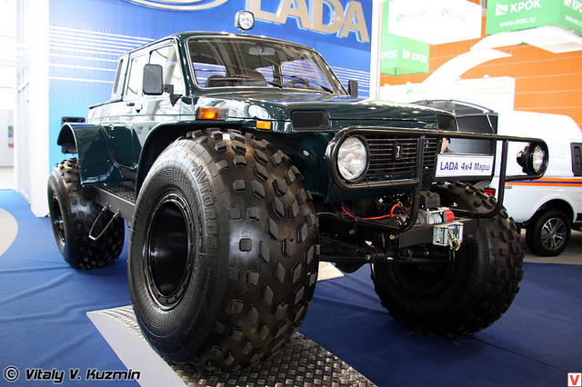

А тут у Lada 4x4 Marsh на ободе что за болты?
НаMitsubishi Pajero13 сентября 2010 в 10:18
Чтобы такие колёсики вращать,нужен мотор от 300л/с,а не 70л/с.
13 сентября 2010 в 10:34
а редуктора зря придумывали?
