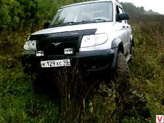

Год мучений выбора и поисков позади. Результат: в стоиле Митсу Монтеро Спорт 2002 г.в. 3л. АВД. Правда требует вмешательства мастера. В ходовку, видимо, вообще не заглядывали. Двигун и коробка с раздаткой вроде в порядке. Уже заказал все что надо + обязательная сменка после покупки (ремешки, ролики, жидкости, фильтры...).
Диски родные R15. Баллоны . . .   190\65 - жжуть!  (такса). Решено заменить!
Основное назначение - всесезонность (бывает засуха, бывает проливной дощщ, так что за поребрики переливает))) с температурой от -3  до +39.9С. Город, трасса 80%, грязь, камни 9%, песок (барханы) 11%.  По цене за 4 колеса хотелось бы уложиться в 25к целковых.
Знакомые советуют 31х10.5 на тот же радиус, чтоб без лифта не было зацепов и излишнего пожирания топлива. Я далеко не заядлый джипер, но иногда в дебри забраться ну оччень хотца! Но редко. Но бывает ))) Говорят хорошо зарекомендовали себя Кумхо и Гудрих. Из последних что лучче, Олл Терраин или Лонг Траил???. Теоретическая разница понятна! Но сам на таких никогда не пробовал, чтоб сравнить.
Уважаемые, какие у кого мнения на счет обувки??? Важен ваш опыт експлуатации а не рекламные слоганы, которых перечитал по сайтам превеликое множество! Так подумать - дк г ** на в продаже вообще нет! )))

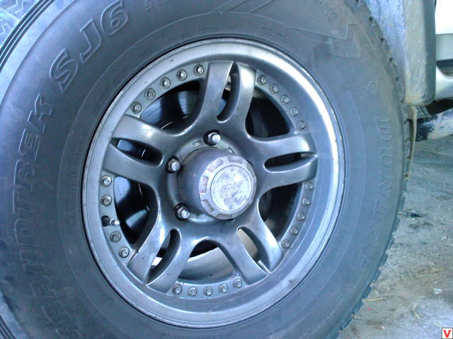

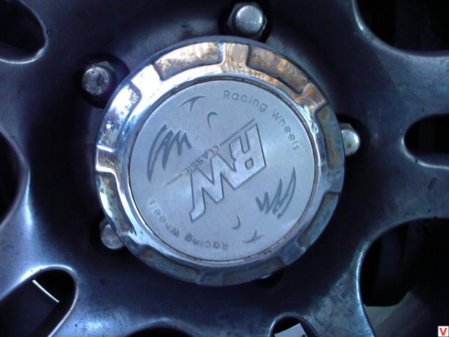

Пасиб. Правда не знал. У меня диски 9.5 но на 5см ровно шире вылет простых 7.5.  Вот на этой резине к Лёхе приезжал. На ней и юзаю. Она в анкете. А та шиповка(2-е фото) на 5см выше. Но не шире. Она 22см шириной и профиль 85.
31 мая 2011 в 10:11
Ужазег, вылет и ширина дисков абсолютно разные вещи.
А что за диски такиешириной 9.5?
wersa
был 4 недели назад
31 мая 2011 в 12:31
Я вот тоже таких невстречал. И непонял причем здесь вылет вобще.
31 мая 2011 в 12:34
это прикинь у него диск шире резины. а в акуе...
wersa
НаJeep Grand Cherokee, УАЗ 2363 (Pickup)31 мая 2011 в 13:57
Я знаю. Что вылет и ширина  разное. Диски RW-шки. На вулканизации померил, там какая то вилка указывающая ширину. К диску приставил и на ней написано, я не знаю, как она по умному называется. 275 на неё встала нормально. И на главном фото этои же диски, но на шиповках Данлопах. Сейчас Шиповки на заводских 7" железных газелевских стоят. Литьё жалко в говнах шкрябать. Литьё гораздо шире простых, на 5см точно. Что это влёт-вылет или ширина, х.з. Но разницу на фото видно.

рулеткой замерь, а то я в твоем письме ничего понять не могу. По опыту уверяю тебя, что 275 резину на диск шириной 9.5 не натянешь.
wersa
НаJeep Grand Cherokee, УАЗ 2363 (Pickup) 1 июня 2011 в 13:20
Ну началось...вот так мануал стал верить в рулетку..{#biggrin})) Что померить то ? Как не натянешь, если стоит : (фото с коробочком).
1 июня 2011 в 15:03
ты просто цифры пишешь не думая, что эти цыфры означают, проще с тебя стрясти размер мм и потом самому все пересчитать
Мне нужна ширина обода, обрати внимание на то как делаются замеры!
wersa
НаJeep Grand Cherokee, УАЗ 2363 (Pickup) 1 июня 2011 в 17:05
А как я его померяю ? Колесо то собранное. 1 дюйм = 2.5см.  9.5 дюймов. 23.75см ширина 5. R-16 размер обода. 5- болтов(как их померить, они не напротив друг-друга, звёздочкой).  Расстояние 3-это ступица ? - (это размер у уазов и у нив одинаковый).  И расстояние 1-ET не пойму как померить прерывистую линию, что по центру, что она разделяет ? Это и есть вылет?
1 июня 2011 в 18:40
а как ты на него умудрился надеть резину 235 {#shock}
или все же ширина 5 дюймов, я же говорю моя твоя не понимать )))
R - означает что для радиальной резины
16 - диаметр посадочного места резины
5 болтов меряются от центра диска у тебя это 5x139.7
вылет это расстояние от центра диска до внутренней плоскости крепления колеса. Тоесть показатель отклонения центра колеса от места его крепления.
wersa
НаJeep Grand Cherokee, УАЗ 2363 (Pickup) 1 июня 2011 в 20:28

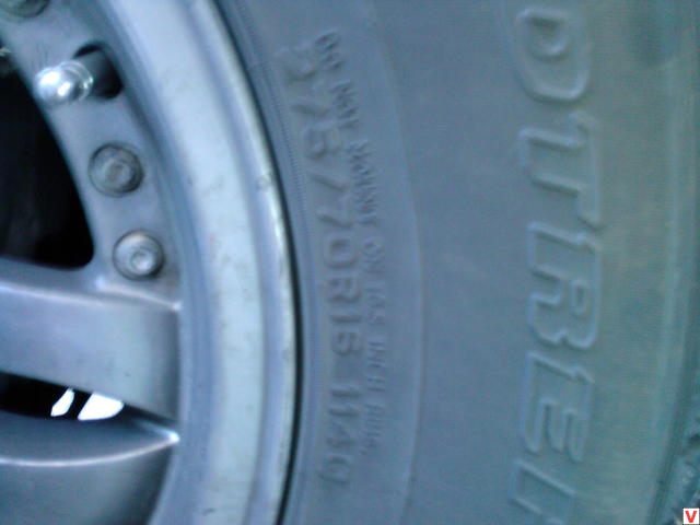

На 9" взрывали. Как он можт быть 5", если он на 275-й стоит.. 5.5 это размер 13-го колеса совецкой копейки. Вылет погляжу. На обоих колёсах.

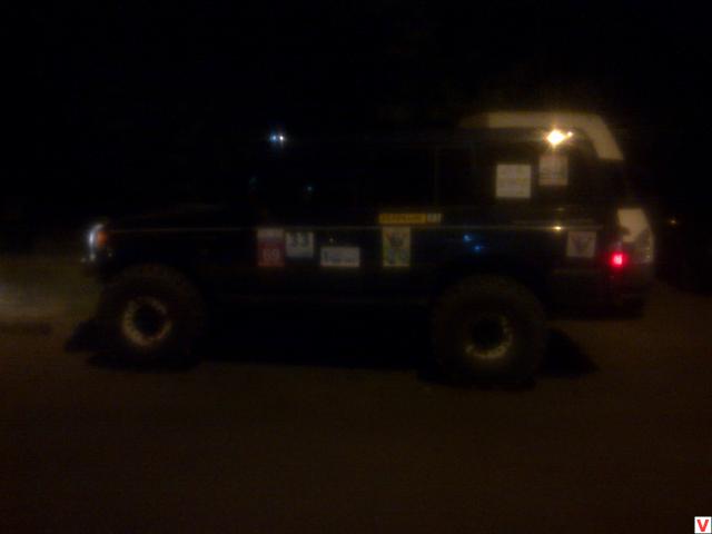

Какие 33е? тебе без подрезки 33е невлезут. С твоим лифтом максисмум 32е в реальном размере. Ваще страано что азот бахнул. Он ващето невзрываетсо.
изменен 31 мая 2011 в 12:42
реальный размер всегда меньше заявленного, потому как идет загиб резины, так что у него резина реальной высотой около 31 дюйма, а надеть резину на равный по ширине ей диск нереально. На моей памяти только одни умудрились размер переплюнуть, но видать рулетка у них была от ужазикапикапера.
резину 315 (12.5 дюймов) на диск 255 (10 дюймов) приходится накидывать взрывом.

НаJeep Grand Cherokee, УАЗ 2363 (Pickup)31 мая 2011 в 14:09
Дутей смотрится. В чём неправильно ? Я боком поваленное дерево перелезал и не разу не сорвало с обода. Правда в бездоре 3.2 Атм. дую. А то раз поехал на 1.8Атм - она слаживается и клиренс на 2 см ниже, понервничал, сразу надул и как совразка побёгла. Тут у всех разное мнение. То что сделал, ни разу не подвела.

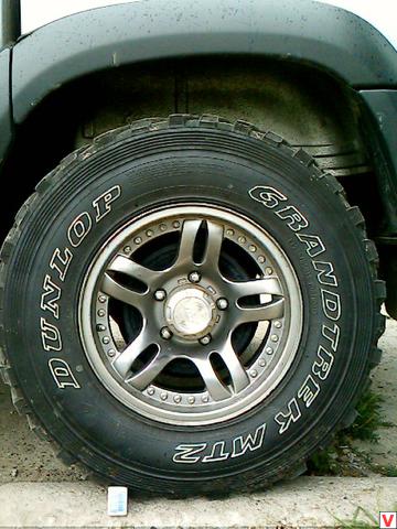

Чето у тебя в фотографиях хрень какаято понаписана. Так я и непонял какой вылетто 35 или 27?
Причем здесь ширина диска 9 и скорость 160?
И как ты с таким протектором ездиш по грязи где уралы зарываются тоже непонятно.

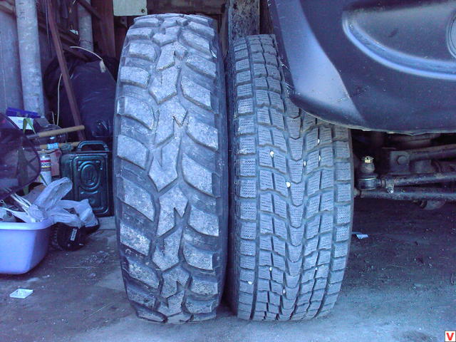

НаJeep Grand Cherokee, УАЗ 2363 (Pickup)изменен 31 мая 2011 в 14:58

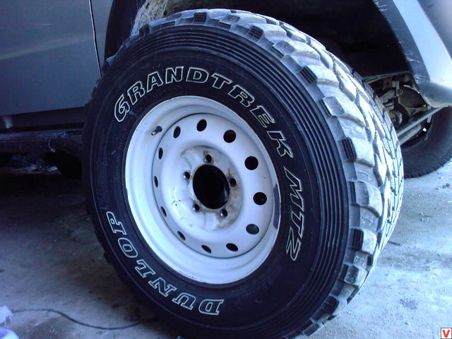

Вид спереди. Ну типа тогоВот разница. Прям щас сфоткал. Надеюсь с "ракурсом" всё в норме ?
НаJeep Grand Cherokee, УАЗ 2363 (Pickup)31 мая 2011 в 15:00
Вот на шиповке и таскаюсь, хотя и та которая стоит (275), тоже неплохо.
был 4 недели назад
изменен 31 мая 2011 в 15:19
Ааа блин так и пеши та что на автомобиле шиповка. Опять запутать хочеш.
Вот которая на машине стоит - это я вчера писал параметры. Это 31 радиус, как может шиповка( что рядом приставлена) быть "29" радиус ?? Если она больше .. выше..
НаJeep Grand Cherokee, УАЗ 2363 (Pickup)31 мая 2011 в 15:19
Не запутываю. Просто я часто меняю. Бывало и по 2 раза в день.
был 4 недели назад
изменен 31 мая 2011 в 15:21
Так тыж конкретно написал та котороя приложена шиповка.
1 июня 2011 в 11:58
Ха ))) вот приколисты )))
1 давление в шинах какое?
2 почему колеса не ровно стоят?
3 о какой замере может идти речь, если одно колесо установлено на автомобиле?
4 диски разные
Ну и вывод, для таких замеров, нужно как минимум снять колеса и выровнять давление.

НаJeep Grand Cherokee, УАЗ 2363 (Pickup) 1 июня 2011 в 13:14
1. У той, что на машине 3.2 Атм. Что рядом 2.0. Атм. - я когда снимаю, то стравливаю, что бы перекачанная не стояла. 2.Колёса ровно стоят. Я вывернул, так как от стенки близко и не сфотать. Это не причём. 3. Это компенсировано разницой в давлении.(см1). 4. Размер 16 у обоих. Разница на разных дисках по высоте не более 1см. Компенсировано(см1).
1 июня 2011 в 15:19
ну чего ты опять занимаешься ерундой
1. что в твоем понятии атм я даже представить боюсь. Это psi, кгс/см, бар или кПа? И чем ты атмосферы замеряешь.
Да и земняя резина не выглядит на 3.2 очка, возможно ты имел ввиду psi...
Интересно а нафига ты так колеса мучаешь, они же сотрутся за два дня, опять же если ты не путаешь ничего в давлении.
2. если МТшка стоит ровно, то я испанский летчик.
3. чего там чем компенсировано не занимайся выведением очередных аксиом.
4. Даже коментировать не буду.
Размер то зимней резины какой?
wersa
1 июня 2011 в 22:16

6 июня 2011 в 14:32
решил я чутка геометрии добавить в твои изыскания )))
1 колесо завалено на бок, как известно всем гипотенуза длинее любого из катетов...
2 зимняя резина нагружена видно как она просела.
3 "шиповка" стоит дальше чем зимняя.
ну и паралели и перпендикуляры.

НаJeep Grand Cherokee, УАЗ 2363 (Pickup)изменен 6 июня 2011 в 23:36
Стрелочки свои разверни согласно разворота колеса. "квадрат гепотенузы равен квадрату катета"...пендец. Да тут увод и наклон изза шкворнегого устройства..Если бы я сфотал колесо вывернутое наружу, то верхняя часть на сантиметр завалена наружу будет. Но это не обман. Просто зная это, я вывернул внутрь, ЧТОБЫ КОЛЕСО НЕ УПАЛО, ИДИОТЫ !, В прямом состоянии всё по нулям  ! Как я установлю его не держа ? ОНО ПАДАЕТ !  Если подопру лопатой, вы оба орать начнёте, что фотомонтаж и что я шпион и посягнул на Родину. Не ну вы реальные Архимеды ! Вы оба и впраду верите в свою херь ? Да. Я не спорил по поводу центра ступиц. Разговор шёл про разницу в высоте и размере.
был 4 недели назад
6 июня 2011 в 23:59
Да ты не парься. Просто сними колесико которое на автошке. Зимнее и сфотографируй на ровной поверхности уперев их в ровную стенку. При этом они оба должны быть просто спущены. Еще лучше если вывернуты золотники. Тода ты увидиш размерность.
Ну ващето это я понимаю что для тебя практикак это ничо незначит.
7 июня 2011 в 08:48
Ты опять ничего не понял. Протрезвей сними колесо с автомобиля и поставь рядом, будут практически одинаковы.

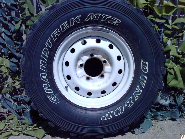

Вот на газелевском диске. МТ-шка. (щас снятая, чё её по трассе гробить). Вот она стоит снаружи, как она может быть меньше 31 радиуса. Поэтому я и бухтел. На ней(когда стояла) и клиренс мерил рулеткой. Всё по чесноку.

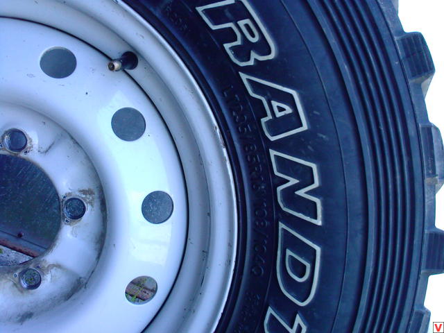

Сфотографируй чо на ней написано.
НаJeep Grand Cherokee, УАЗ 2363 (Pickup)31 мая 2011 в 15:22
Щас шиповку тоже, а то не сохранилось. Эту видно ?
был 4 недели назад
31 мая 2011 в 15:26
Да не. На грязевой. Только чтоб видно было.
НаJeep Grand Cherokee, УАЗ 2363 (Pickup)31 мая 2011 в 15:44
Не видно ? Она же. Щас пороюсь. Сфоткал, не могу найти куда влетела
НаJeep Grand Cherokee, УАЗ 2363 (Pickup)изменен 31 мая 2011 в 15:53
Старую нашел, не пойму куда влетели. Если не видно скажи поищу ещё. Кстати, вот она ранее на литье, что взрывали. И до лифта. .33 лезут нормуль.

Да блин мне маркировку нужно. Размерность.
НаJeep Grand Cherokee, УАЗ 2363 (Pickup)31 мая 2011 в 20:56
Вот смотри.
был 4 недели назад
31 мая 2011 в 21:02
31.5 дюйма судя по маркеровки. Ну в реале наверное 32. Как я и говарил максимум что при твоем лифте влезет.

По обхвату.  По размеру. А как ? Один хрен не пойму, хоть тресни. Шиповка  выше и это видно, при этом одинаковая. Я правильно сфотал. Я на шиповке на светофоре с газоном 53 на одной высоте с окнами стоим. Выше Хаммера крышами. Как она меньше может быть.
был 4 недели назад
31 мая 2011 в 21:28
Чегось? Щиповка это которая Грантрекер МТ2?
НаJeep Grand Cherokee, УАЗ 2363 (Pickup)31 мая 2011 в 21:41
Да. Та АТ-шка. Хотя по полю в дожжь тоже лазил. Но я широкую не люблю. Косяк в том, что вроде и меньше проваливается(275-я), но увеличенное качение, едет медленно и из колеи совсем не выберешься. А шиповка - кайф. Я из лесовозной колеи вбок без труда вылезаю. Сам офигеваю. Но она едит просто., мало букса и не роет, а та (275-я) - роет и засаживаю,ощющение, что она не успевает. И обрати внимание у на расположение шипов,- и вперёд и назад работает, а 275-я напрвленная и назад ваще тупорылая. Как штатный уазик едет. Мраки.
был 4 недели назад
31 мая 2011 в 21:42
млять. Покажи мне на мтшки хоть один шип?
Я фигею над такими практиками.
был 4 недели назад
31 мая 2011 в 21:45
Вот шипованая резина.
Шипованую МТ резину я видел несколько раз. И то насколько я понял шиповали ее сами.
НаJeep Grand Cherokee, УАЗ 2363 (Pickup)31 мая 2011 в 21:50
Да её все по привычке шиповкой зовут. Гвозди в грязи ещё хуже. Я цепи примотал и зарылся сразу по уши. По снегу только.
был 4 недели назад
31 мая 2011 в 21:54
Кто ее по привычке шиповкой завет? Ты в каком мире живеш?
Есть шипованая резина, есть липучки, есть простая резина от глубины ламелий и ресунка протектора названия неменяются. Это уже другое АТ, МТ. Шипованая резина это резина котороя имеет шипы. Типо как на фотографии выше. Остальная резина нешипованая. Кто мтшку называет шиповкой тот уаз пикап на форуме автомаркет.
НаJeep Grand Cherokee, УАЗ 2363 (Pickup)31 мая 2011 в 22:00
Ну пусть будет грязевая...{#blush})) Лучьше подскажите, кто знает, что такое M+S (см. фото выше). ?
был 4 недели назад
31 мая 2011 в 22:06
Грязь снег. В твоем случаед для всезонной резины. Бывает такоеже обазначение на зимней.

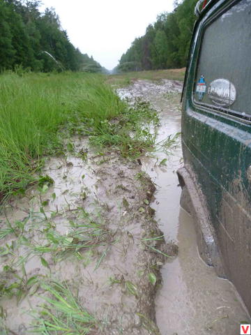

Пару недель назад, в самый ливень, шёл боком по колее, глубина такая, что углом бампера цеплял. И незаметил метровую промоину, как люк на дороге. Шёл на второй пониженной и со всего маху влетел. Удар был такой силы, что подвеска на лифте полностью сдетонировала на сжатие, и прыжок , я встал на 2 колеса и вторая сторона (задок) просто пролетел над ямой. Чуть не опрокинулся. Думал резине кердык, но она не только не лопнула, но даже без шишок . У Данлопчика усиленный боковой корт. Отпечаток досе от отбойника. Но я ещё тройной отбойник с газели поставил в раму. Всё это работает и выдерживает. Вот отчего.

Даже если я полностью сдую МТ-шку, она никогда не станет меньше АТ-шки. Это не велосипед. В спущенном состоянии она такая точно. А то, что обе по вашим расчётам одинакового радиуса я объяснений так и не услышал. А колёса приставленные точно к друг другу. один в один. Так что Женя Испанский лётчик точно. Да. Я как то писал, что МТ чуть выше 33", но на уазике(стоял Хантер около мастерской.) стояли 15 диски. У него резина шире(моя Уже), но моя выше. Та 33-я, что на 15 дисках на пару сантиметров выше была АТ-шки. Вот поэтому, зная это, я и стал задавать вам вопросы. Просто много моделей существует. Я точно видел, что 33на 15 ниже "непонятой" моей на 16дисках.{#biggrin}
2 июня 2011 в 13:19
Какие объяснения если ты несфотографировал резмерность. Вероятнее всего ты ошибся на цифру. Незнаю. Но думаю что нарочно. Ибо было такое замечено нераз.
тычоблин
2 июня 2011 в 13:58
Сейчас будет произведено расследование, суд и казнь {#biggrin}
wersa
2 июня 2011 в 14:05
Грит зимнея 275/70/16/9" /114/QSJ 6. АТ Чет непохоже. С учетом того что грязевая 235/85,16
тычоблин
2 июня 2011 в 14:19
Тогда у зимней профиль высотой 192,5 мм, а у "шиповки" {#biggrin} 199,75 мм.
Разница на профиле 199,75 - 192,5 = 7,25 мм итого на колесе 2*7,25 = 14,5 мм = 1.45 см )))

производитьль и марка диска?
ты никогда не наденешь резину 275 на диск 9.5 это бред человека который даже не знает что такое алгебра и геометрия.
Ты какие грибы употребляешь?
wersa
НаJeep Grand Cherokee, УАЗ 2363 (Pickup) 5 июня 2011 в 21:46
Я на этой резине и дисках езжу. Марка RW. Я не помню - чьи они. Их там целый магазин, несколько тысяч видов. Не тупи. Геометр. Я же с начала предупредил, что правду пишу. Меня "вся эта бадья" даже забавлять стала. Тут мужики есть ? Или мне пля цветы дарить начинать надо ?? Бздец. Не, ну реально : бздец. Ну и пофиг мне. {#stop}
6 июня 2011 в 10:22
НЕТ У ТЕБЯ ТАКИХ ДИСКОВ!

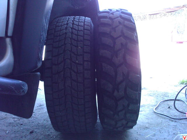

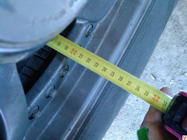

Вот модель диска. Вот размер резины. Вот ширина диска - 25см(10дюймов получается ?), может и я про 9 дюймов протупил, сорри. На всякий случай высоту диска сфоткал(может тебе что то даст), ну и кондиционер, надеюсь сможешь узнать ? Даже честно то, что я говарил, что с поддона экранированную плёнку давно смыло... Я же предупреждал. Всё по чесному. Физик-неудачнег...
6 июня 2011 в 13:46
ширина диска у тебя 7 дюймов ))) Я же специально для тебя показывал как и что нужно замерять. рукожопенький ты наш )))
На будущее: все замеры нужно проводить на снятом с автомобиля колесе.
вот в интернет магазине продается
7J155x139.7ET-13DIA108.2HS3225.00 руб.

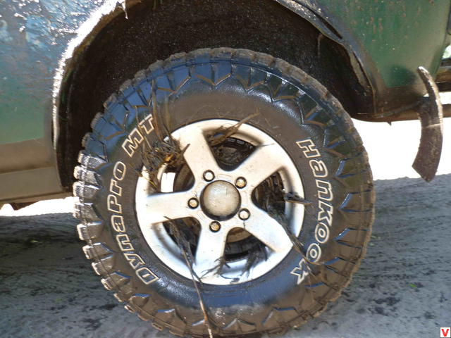

она больше как атшка, рисунок мельче и плотнее.
wersa
был 4 недели назад
6 июня 2011 в 13:05
угу.
wersa
6 июня 2011 в 13:06
кто как АТшка?
она?
у меня была до нее БФГ МТ.  Ханкук лучше во всем)))
НаJeep Grand Cherokee, УАЗ 2363 (Pickup) 6 июня 2011 в 13:28
Злая резинка, прям на МТ смахивает. А профиль у неё какой ?
был 4 недели назад
6 июня 2011 в 13:31
235/75/15
НаJeep Grand Cherokee, УАЗ 2363 (Pickup) 6 июня 2011 в 13:40
Смотрится отлично ! Как у Хомяка.
6 июня 2011 в 13:43
у какого хомяка?
был 4 недели назад
6 июня 2011 в 13:44
На саом деле это идеальная размерность для лифтованой Нивы. И проходимости добовляет и ресурс трансмиссии неуничтожает. Больше резина уже начинает угнитать трансмиссию.

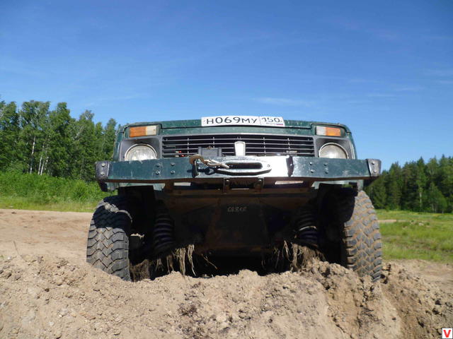

6 июня 2011 в 13:39
на ней написано МТ))) профиль высокий, внедорожный. размер 30й)))
НаJeep Grand Cherokee, УАЗ 2363 (Pickup) 6 июня 2011 в 13:42
{#thumbs_up} Радует, что резинка работает !!
6 июня 2011 в 13:46
очень радует))) вчера купнул ее))) в багажнике теперь вода))) а трава замечательно в колее вытерлась)))
был 4 недели назад
6 июня 2011 в 13:49

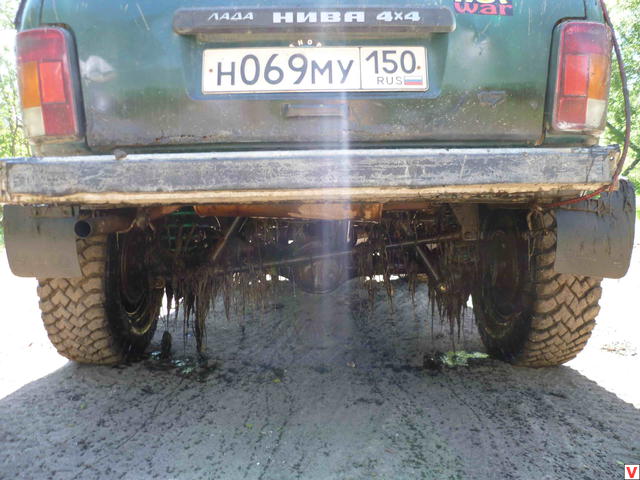

Знакомые какието задние пружинки)))))))))))) Да и передние шнивские тоже знакомый замут.
Лех а чо мост необварен?
6 июня 2011 в 13:52
не обварил никто, вот и не обварен))) и так нормально... только назад вернуть надо, а то из за тяг удлинненых он повернут и разбивает к куям резинки под аммортизаторами... раньше вырывал крепление с мясом, но я их заварил нафиг... 3шкой)))
был 4 недели назад
6 июня 2011 в 13:56
А че ты тягито непоменяеш досихпор? Они стоят копейки и работы на 10 минут. Правда желательно ух усилить уголком.
6 июня 2011 в 13:59
я все понимаю, с чего ты взял? руки не дошли купить и заменить.
был 4 недели назад
6 июня 2011 в 13:57
Это Лех непойму. Панара нерегулируется чтоли?
6 июня 2011 в 14:00
нет
был 4 недели назад
6 июня 2011 в 14:07
аа ну вот у тебя сайлентблоки и разбивает. к томуже мост смещен вправо получается.
6 июня 2011 в 14:10
сайленты не разбивает. проблоема в мосту... ты же не хочешь приехать и посмотреть или в гости позвать. а так на картинках диагнозы ставить-гадание на кофейной гуще)))
был 4 недели назад
6 июня 2011 в 14:11
Да чето все собираюсь собираюсь и никак.
6 июня 2011 в 14:12
так давай я приеду. тем более есть за чем)))
