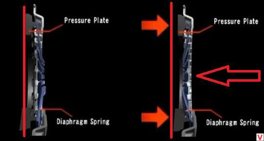

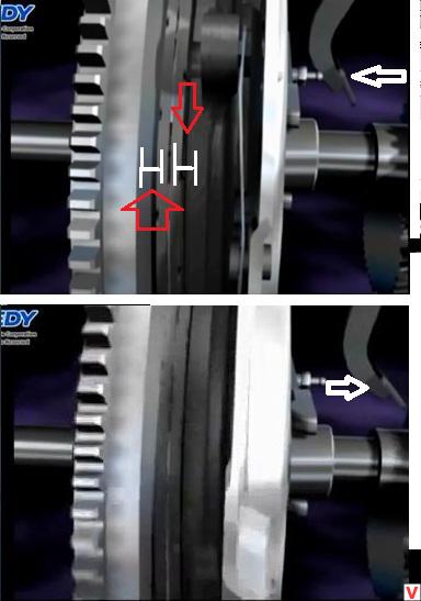

НаGeely МК, Москвич 214122 июля 2014 в 07:44
Сам принцип работы!

НаGeely МК, Москвич 214122 июля 2014 в 07:56
Корзина сцепления - почему её так любят менять на СТО? Почему не просто один диск с выжимным подшипником?
Корзина отвечает за качество переключения!

НаGeely МК, Москвич 214122 июля 2014 в 08:16
На самой корзине лепестки - усталость металла - заклинивший выжимной подшипник - который оставляет полосу - в общем все эти факторы не позволяют корзине - отходить от выжимного диска! И как раз диск не виноват и менять нужно саму корзину!

НаGeely МК, Москвич 2141изменен 23 июля 2014 в 15:05
Бывает токая ситуация что выжимной диск сцепления изношен с одной стороны больше чем с другой?
Я думаю что это следствие того что на моховике износ больше чем положено и его следует заменить!
При нажатии педали сцепления диск отходит с двух сторон - но бывает что одна сторона выжимного диска контактирует и переключение передач становится сложнее!
НаGeely МК, Москвич 214123 июля 2014 в 15:11
В общем разная поверхность и качество метала - один более жёсткий (например сам моховик!) и изнашивается не так сильно как прижимной диск на самой корзине! И в результате накладки на выжимном диске изнашиваются по разному - потому что качество металла с которым они контактируют - разное!

НаGeely МК, Москвич 214129 июля 2014 в 14:57
Возникновение биения маховика
Как правило, такой дефект возникает при неполадке механизма сцепления автомобиля или некачественном монтаже маховика на двигатель при текущем ремонте. При такой неисправности, на малых оборотах двигателя происходит мелкая вибрация, передающаяся на кузов. В некоторых случаях биение маховика происходит при его естественном износе. Для исправления этого дефекта производят центровку маховика в сборе с механизмом сцепления. Если дефект связан с износом, то маховик подлежит замене.
3.    Износ прилегающей поверхности маховика
dv-benz-7При длительной эксплуатации и некорректной работе механизма сцепления проявляется данный дефект. Он сопровождается вибрацией, пробуксовыванием и шумной работой механизма сцепления. Таким признакам характерен критический износ ведомого диска сцепления, при котором ведомый диск не полностью прилегает к плоскости маховика и происходит проскальзывание ведомого диска относительно маховика. Этот дефект устраняется регулировкой механизма сцепления или заменой маховика при критическом износе прилегающей поверхности.
