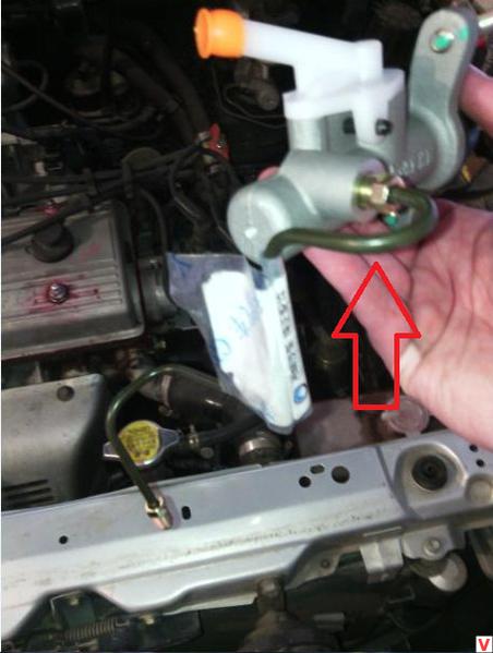

НаGeely МК, Москвич 214118 апреля 2015 в 13:52
Вот и сама трубка - это своего рода пружина - которая тянет в разные стороны!
Резьба в разъемах нарезана тонкая и небольшое смещение приводит к повреждению резьбы!
В Москвиче 412 там большие разъемы и сделано так что бы вы могли закрутить - Но АЗЛК это не Китай - где сделано так что бы вы поломали и выбросили!
В последнюю очередь закручиваем нижнюю часть трубки - то есть после того как вы всё закрутили хорошо - эту конструкцию закручиваем болтами к кузову!

НаGeely МК, Москвич 2141изменен 18 апреля 2015 в 13:55
Трубка была короче на 1 см - от руки её гнул - что бы она входила в паз - и крутим только от руки - ключом сорвёт тонкую резьбу и цилиндр под замену!
