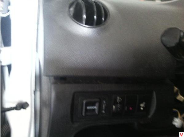

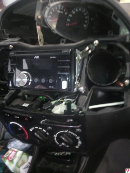

НаGeely МК, Москвич 2141 8 мая 2015 в 15:20
Снизу рукой тянем на себя и панелька где музыка вытаскивается. Сама панель спидометра - прикручена - её откручиваем - Аккумулятор отцепляем и вытаскиваем с машины!

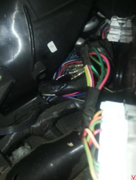

НаGeely МК, Москвич 2141 8 мая 2015 в 15:23
Вытаскиваем разъёмы - они все разные - при подключении не должно возникнуть затруднений!

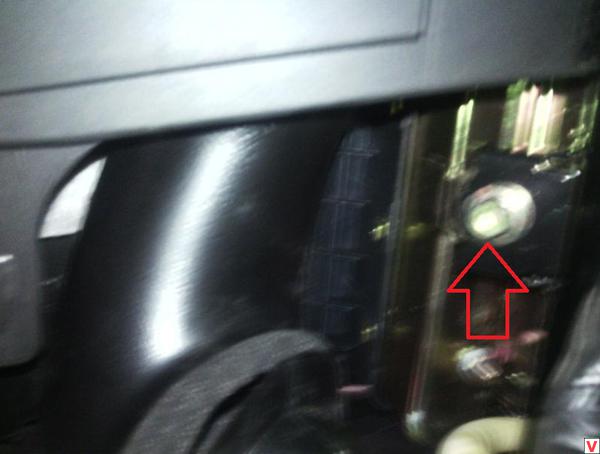

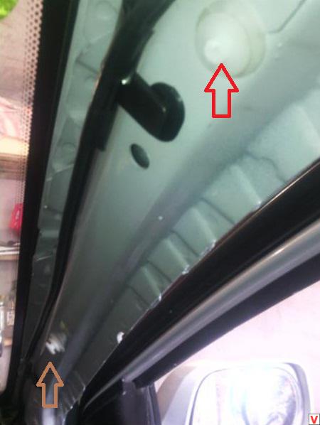

НаGeely МК, Москвич 2141 8 мая 2015 в 15:29

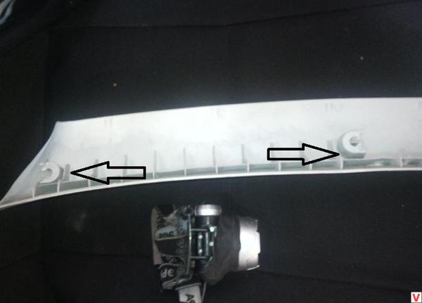

Что бы снять торпеду - отцепляем боковины. Они на защёлках и сделаны так - что их проста так не вытащишь не оторвав защёлки! Это минус - а я только начал! (ума не хватает сделать так что бы они просто снимались!)
был 6 дней назад

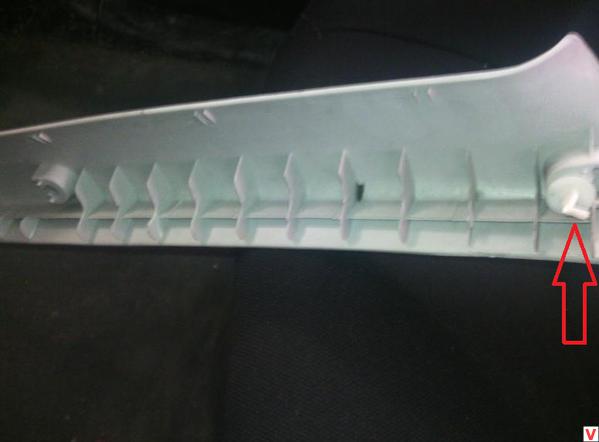

НаGeely МК, Москвич 2141 8 мая 2015 в 15:31
Сверху оторванная - снизу целая.
был 6 дней назад
НаGeely МК, Москвич 2141 8 мая 2015 в 15:33
Отрываю с другой стороны - заклёпка вырвалась с корнями - это называется разбери и выбрось!
был 6 дней назад
НаGeely МК, Москвич 2141 8 мая 2015 в 15:38
Как писали на других форумах -торпеда снимается легко - там пару защёлок где подушка безопасности - и в общем её открываем - не в коем случае не делайте этого!
Торпеда снимается в месте с подушкой безопасности - не чего разделывать не нужно!

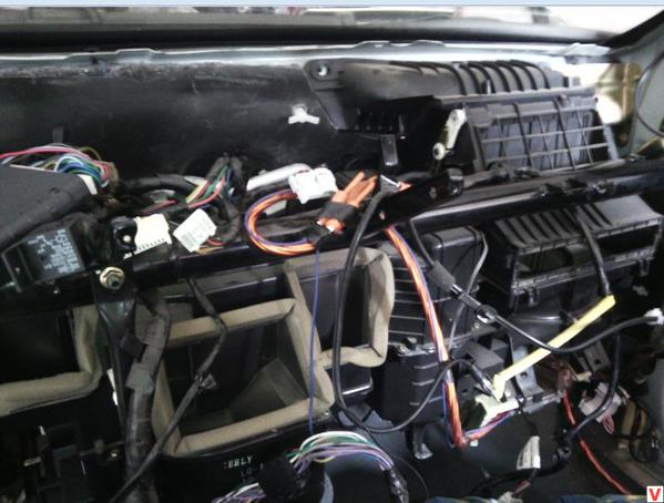

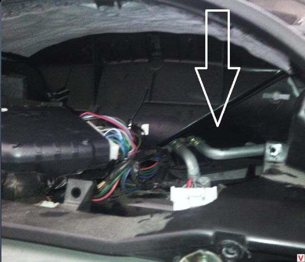

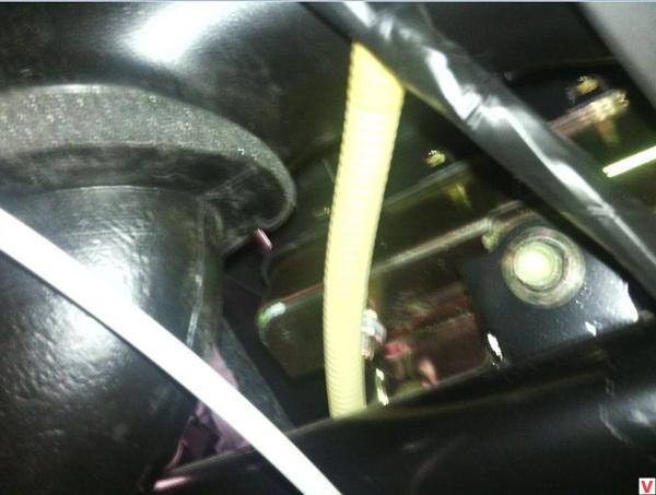

НаGeely МК, Москвич 2141 8 мая 2015 в 15:42
Радиатор печки видно - но толку от этого не какого - дело в том что его не вытащить - он сильно близко к кузову и его трубки с другой стороны прижаты большим каркасом печки с кондиционером.

НаGeely МК, Москвич 2141 8 мая 2015 в 15:45
Панель приборов так просто не снимешь - патрубки прикручены на саморезы!

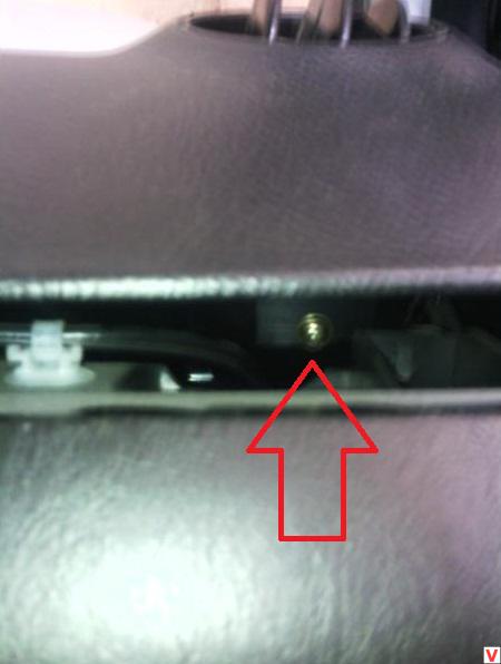

НаGeely МК, Москвич 2141 8 мая 2015 в 15:47
Провод на подушку пассажира - отключаем - разъем перепутать местами невозможно.
был 6 дней назад

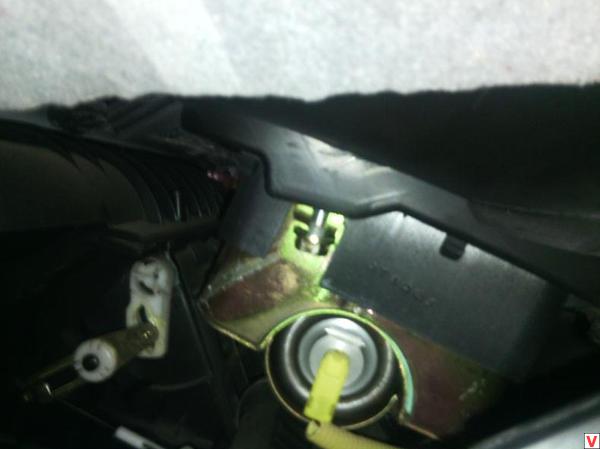

НаGeely МК, Москвич 2141 8 мая 2015 в 15:48
Где сам каркас подушки - откручиваем болт!
был 6 дней назад

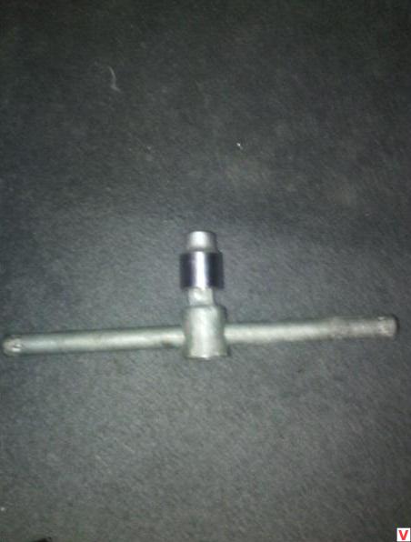

НаGeely МК, Москвич 2141 8 мая 2015 в 15:50
Понадобится вот такой ключ на 10 - затянуто сильно!

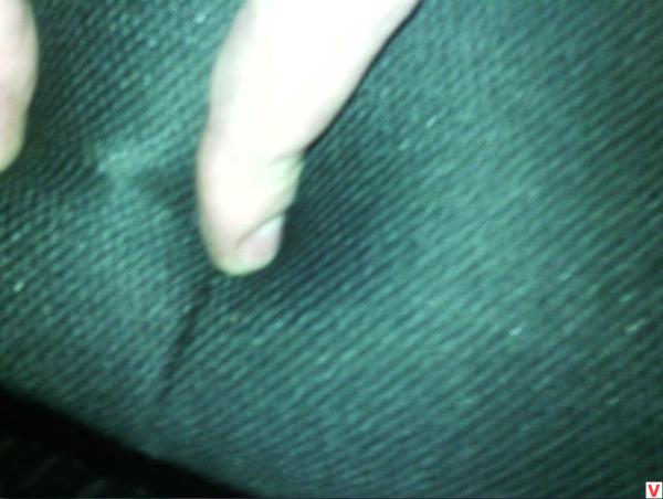

НаGeely МК, Москвич 2141 8 мая 2015 в 15:54
Сидение водителя открутил - но и на заднем не посидишь - вылезла уже вторая пружина!!! (Моё мнение они эти пружины специально по загибали - они должны натягивать сидение а не вылазить из него)

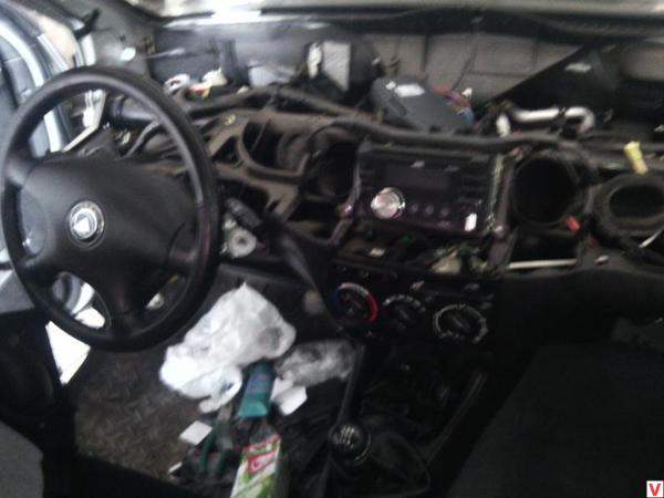

НаGeely МК, Москвич 2141 8 мая 2015 в 16:04
Верхнюю часть панели снял - а толку 0
был 6 дней назад
НаGeely МК, Москвич 2141 8 мая 2015 в 16:09
В общем потом ещё 10 часов изнурительной работы.
Силы покинули меня - я ще чувствовал что потеряю сознание! Машина в хлам измотала меня.

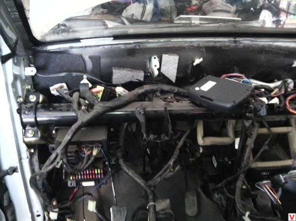

НаGeely МК, Москвич 2141 8 мая 2015 в 16:14
Я ушёл домой - на следующий день пришёл в гараж.
Оценил ситуацию - ситуация такая - разобрать и выбросить!
Я уже не уверен что я её смогу собрать - эту гору болтов и различных частей!
Но передо мной - металлическая растяжка - вся в проводах и эта печка - которая тоже вся в проводах. Если я и это всё откручиваю - то я её точно не соберу!
