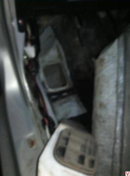

А это что такое на фотке,воняет то откуда?
НаGeely МК, Москвич 2141 2 октября 2015 в 18:13

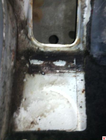

Вода под ковриком утеплитель намочила - он протух и завонял!
Когда включаю печку - идёт жуткая вонь химией!

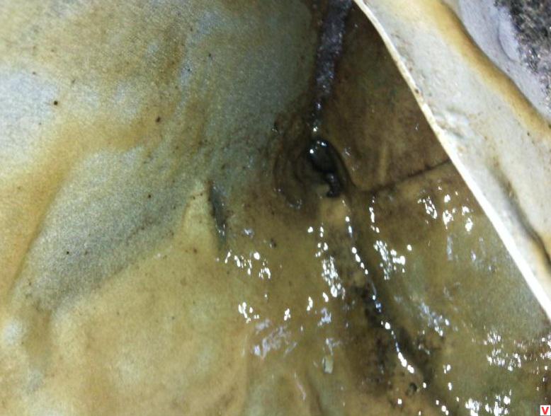

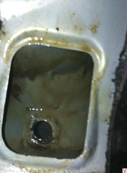

НаGeely МК, Москвич 2141 2 октября 2015 в 17:44
Не ужели потекли снова трубки отопителя салона - скидываю панель приборов - ругаясь снова так как сделано всё не по человечески.
Как оказалось -бежит не из отопителя!
Под ковриком есть заглушка о которой я не знал - работает она очень хитро - отходит на маленько пуская воду в салон автомобиля!

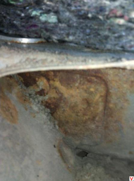

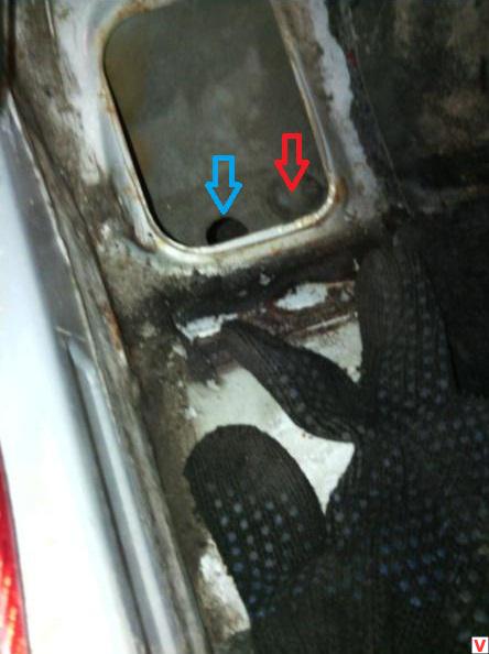

НаGeely МК, Москвич 2141 2 октября 2015 в 17:46
Что можно там увидеть!

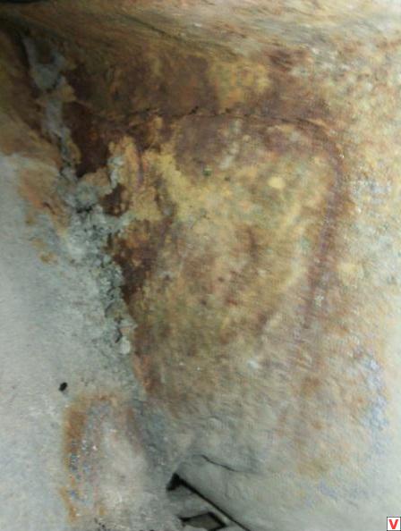

НаGeely МК, Москвич 2141 2 октября 2015 в 17:47
Коррозия метала и грязь!

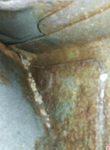

НаGeely МК, Москвич 2141 2 октября 2015 в 17:49
В общем ужас!
НаGeely МК, Москвич 2141 2 октября 2015 в 17:50
Я просто в шоке!
НаGeely МК, Москвич 2141 2 октября 2015 в 17:53
Всё вымываю с преобразователем ржавчины
НаGeely МК, Москвич 2141 2 октября 2015 в 17:56
Люк выходит в несущий каркас кузова.

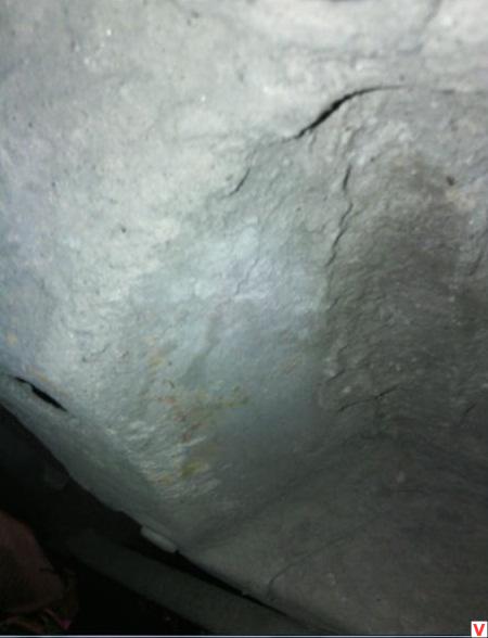

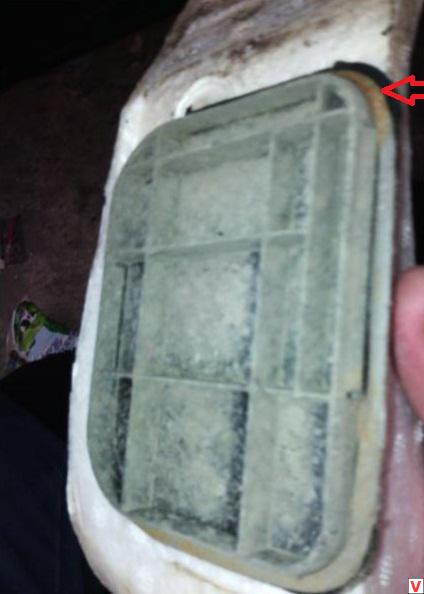

НаGeely МК, Москвич 2141 2 октября 2015 в 17:58
Следы коррозии и грязной воды на заглушке!

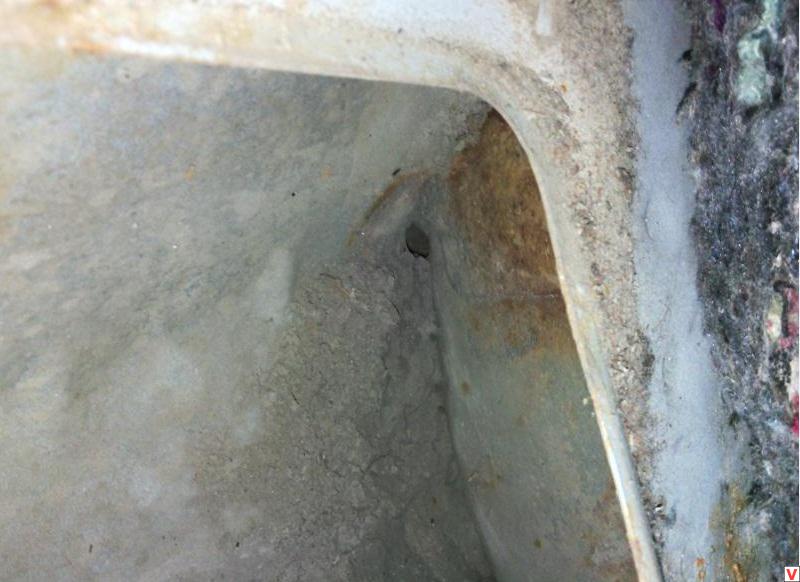

НаGeely МК, Москвич 2141 2 октября 2015 в 17:59
Всё в грязи с уличных дорог!

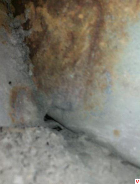

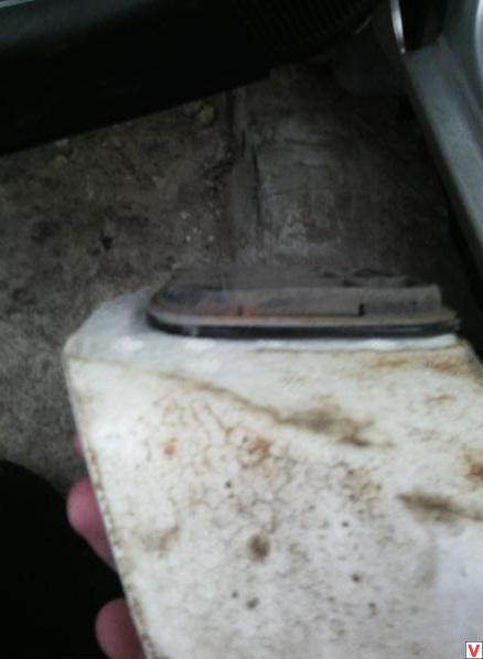

НаGeely МК, Москвич 2141 2 октября 2015 в 18:02
Маленькая заглушка выпала и лежит возле отверстия!
НаGeely МК, Москвич 2141 2 октября 2015 в 18:06
Лечения очага вони
Промываю преобразователем ржавчины и мавилю!
НаGeely МК, Москвич 2141 2 октября 2015 в 18:07
Все промазал на совесть!

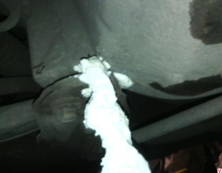

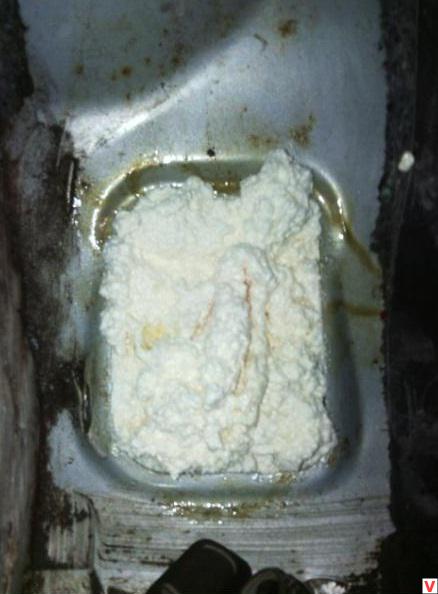

НаGeely МК, Москвич 2141 2 октября 2015 в 18:09
Монтажная пена в помощь! Теперь вода не проникнет в салон!
НаGeely МК, Москвич 2141 2 октября 2015 в 18:12
Утеплитель сушил строительным феном - глупое занятие потратил 7 часов!
Лучше сырой утеплитель заменить на новый!
