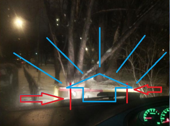

НаGeely МК, Москвич 214130 ноября 2015 в 06:35
1) Что нужно учитывать при построении качественного автомобиля.
Как будет работать обдув ветрового стекла зимой!
Обдув расположен по середине - по краям она не обдувает!
был 4 дня назад
НаGeely МК, Москвич 214130 ноября 2015 в 06:37
1)Соответственно - где происходит обдув - стекло тёплое.
2)В местах где нет обдува стекло холодное!
3)Щетка стеклоочистителя снимает растаявший снег и попадает в холодную зону внизу - там происходит намерзание на щётку!

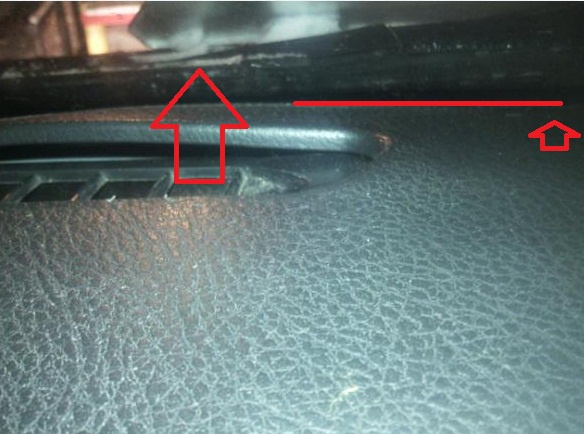

НаGeely МК, Москвич 214130 ноября 2015 в 06:44
1)Обдув должен быть по всему низу лобового стекла - а лучше что бы был и с боку и с верху - но пока производители не додумались до этого!
2) Сам горячий воздух должен подогревать щётку стеклоочистителя что бы та находилась в рабочем состоянии и на неё не намерзал снег!
был 4 дня назад
НаGeely МК, Москвич 2141изменен 30 ноября 2015 в 07:07

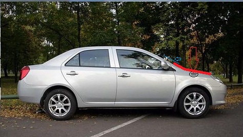

Опять Технологии Тойота напоминают о себе - если сделать обдув полностью по всему стеклу вдоль - то придётся дорабатывать панель приборов её крепления - что бы не чего не скрипело!
И снова технологии Тойоты дают о себе знать - обдув с капота идет на саму щетку стеклоочистителя - а это не правильно!
Печка не сможет обогреть щетку при езде на трассе или в морозы при езде в городе.
1)Капот должен закрывать щётки стеклоочистителя!
