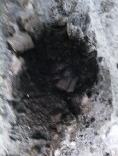

Обороты двигателя 0.5 или вообще падают, машина газует.
Идет сильный дым большой расход топлива, когда газуешь идёт сильный дым и на снегу черное пятно сажи!

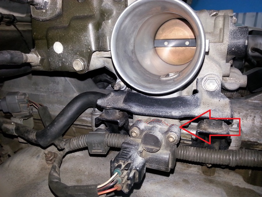

Датчик холостого хода - нужно открутить его и прочистить уайтспиритом!
Потом посадить на герметик - через герметик зимой может быть подсос воздуха и не надо всё разбирать по новой - на горячем двигателе - промазать соединения датчика вокруг герметиком и дать подсохнуть!
Проблемы исчезнут!

Если увидите черный нагар на снегу то идёт подсос воздуха на датчике холостого хода - герметик в помощь!
