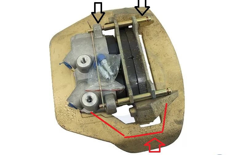

НаGeely МК, Москвич 2141 4 ноября 2017 в 02:24
В суппорте обламывает направляющую - нажимаю на тормоз - педаль тормоза просто проваливается - не одно из колес не тормозит не один датчик не показывает что тормозная система не в порядке!

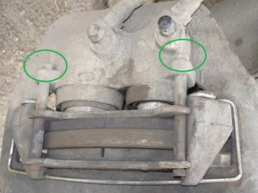

НаGeely МК, Москвич 2141 4 ноября 2017 в 02:33
Если сравнить Тойотовский суппорт аналог тойоты селики 99 года на Джили МК и суппорт АЗЛК Москвич 2141 то там направляющие в два раза тоньше но их не обламывало!

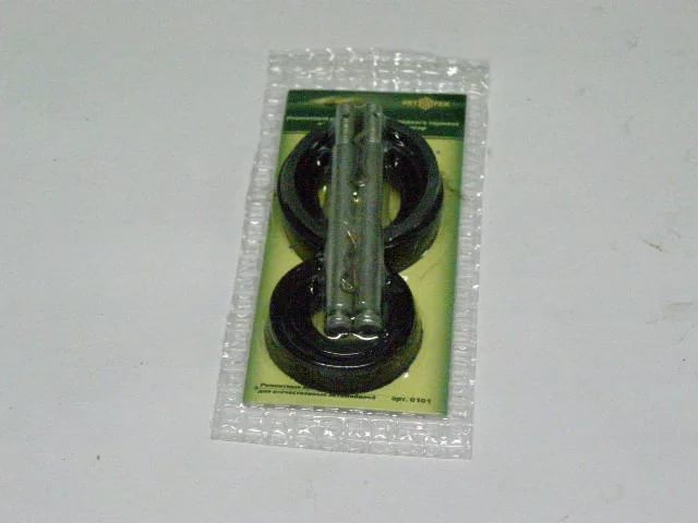

На пыльньке суппорта появлялись трещинки - был ремкомплект за 60 рублей - в Джили за одни резинки на суппорт просят 1500 рублей.
Но дело в том что Москвич будет тормозить - у него тормозной контур разделен - а в Джили не одно из колес не тормозит!

НаGeely МК, Москвич 2141изменен 4 ноября 2017 в 02:50
То есть если лопнет тормозной шланг или потечет супорт - Джили МК окажется без тормозов - только ручник в помощь.

НаGeely МК, Москвич 2141 4 ноября 2017 в 02:57
Направляющие Москвича 2141 не испытывают тех нагрузок - сделаны лучше!

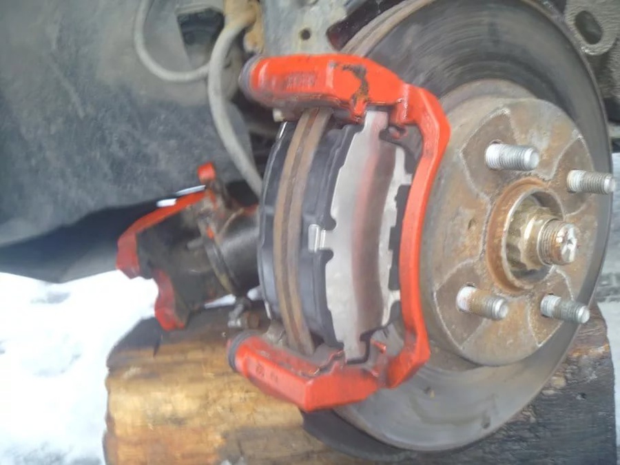

НаGeely МК, Москвич 2141изменен 4 ноября 2017 в 03:07
И вот суппорт Джили МК - Тойта Селика - подобная конструкция и на ВАЗ 2112!
Всё тоже самое только в другом формате!
