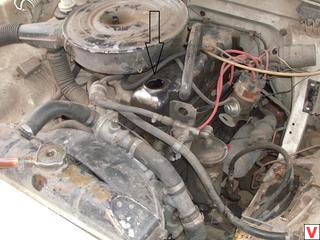

НаGeely МК, Москвич 214123 июня 2012 в 17:15
Давление всё таки есть. На ВОЛГЕ при работающем двигателе паренёк открутил крышку ему фонтан масла в лицо и не слабо! Может реально у дв ЗМЗ давление по более чем у всех остальных.
НаУАЗ 3741, Hyundai Tucson23 июня 2012 в 17:19
Крышку чего он открутил?
НаGeely МК, Москвич 214123 июня 2012 в 17:26
НаУАЗ 3741, Hyundai Tucsonизменен 23 июня 2012 в 17:29
То есть для тебя пробка поддона и пробка маслозаливной горловины - это одно и то же?
З.Ы. Ушел стелить солому под стол.
НаGeely МК, Москвич 214123 июня 2012 в 17:58
((То есть для тебя пробка поддона и пробка масло заливной горловины - это одно и то же?)) - если бы было одно и тоже то вы бы со мной не общались.
Но давление должно быть одинаковое что внизу что наверху.
НаУАЗ 3741, Hyundai Tucsonизменен 24 июня 2012 в 07:59
 Но давление должно быть одинаковое что внизу что наверху - нет. Если ты в бочку с водой бросишь насос со шлангом, то на конце шланга давление от насоса будет, а на дне бочки - нет. (сам удивялюсь!!! {#emotions_dlg.i_41})
НаGeely МК, Москвич 214124 июня 2012 в 04:49
Давление будит в начале шланга и в конце - так будет правильней!
Если шланг порвется струя будет бить в любом месте не зависимо в верху или в низу. Но в низу может быть сильнее так как сопротивление с верху тоже давит и играет большую роль в мощности того же водяного насоса.

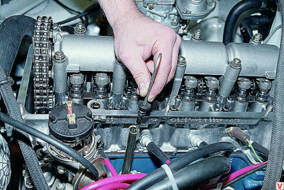

Давление разное!потому и стоят маслянные датчики-высокого давления внизу у фильтра-а низкого на башке!X-men флудит!Пусть на Опеле Рекорде при снятой клапанной крышке(а так и делаеться)-клапана отрегулирует на работающем моторе!Знатоки паровых машин!
