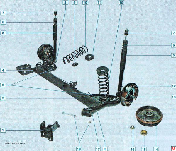

Начнём с задней подвески!
был 20 часов назад
НаGeely МК, Москвич 214115 июля 2014 в 14:26
Из плюсов я вижу девять витков - чем больше витков тем лучше гасится колебание!

НаGeely МК, Москвич 214115 июля 2014 в 14:29
По мне так любая балка - это всё просто? Или я не прав?
И конструкции балки почти однотипные у всех!

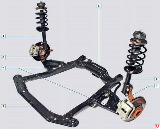

НаGeely МК, Москвич 214115 июля 2014 в 14:34
В передней подвеске тоже не чего такого не вижу.
был 20 часов назад
НаGeely МК, Москвич 2141изменен 15 июля 2014 в 14:38
Крепление рычагов даже не правильно сделано

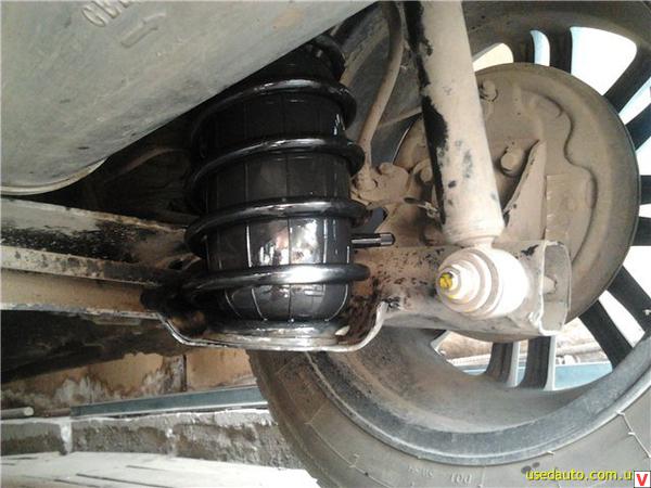

самая лучшая и комфортная подвеска - пневма !

НаOpel Corsa15 июля 2014 в 16:24
лучше пневмы еще нечего не придумали .

НаVolvo S80, Peugeot 308изменен 14 августа 2014 в 13:34
на самом деле - на любителя. Бесценное преимущество пневмы - это возможность изменения клиренса. Что же касается комфорта - тут уже спорно, т.к. у пневмы нелинейная зависимость жесткости от сжатия (хода). На мелких неровностях - к пневме никаких вопросов, а более крупные она отрабатывает довольно жестко. Отличный пример, катался на GX460, были у него спереди пружины, сзади - пневма. Так вот при проезде лежачих полицейских (не сбавляя хода) передок мягенько проглатывает кочку, зад же подпрыгивает словно перекачанный мячик.

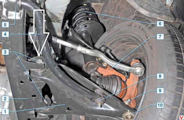

Я не знаю, почему такие восторги от Логановской подвески.
Совершенно стандартная - спереди Макферсон, сзади балка.
В поворотах валкая, на неровностях трясет.
