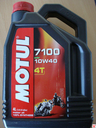

Синтетику мотоциклетную 4- х тактную! заливал холявную - вообще не какой разницы. Мотики Мотюль хавать любят в больших количествах. Я 5 тыс.км проехал и слил - масло уже чернёхонькое было! По расходу топлива не какой разницы не было!

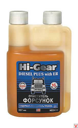

Если в топливо лить для лучшей компрессии и для прочистки форсунок то только попробуй хватает на очень долги и помогает со второго раза когда зальёшь в бак!

А чистым ER не пользовался?
з.ы. Лично у меня с "моторной" доп. химией отношения не сложились. Некоторое время назад я довольно широко экспериментировал в этой области, но как Туча написал - явный эффект был только в наличии или отсутствии затрат на её покупку.
НаVolkswagen Touareg, Fiat Fullback 8 октября 2014 в 16:15
Что такое ЕR?
sobol
НаУАЗ 3741, Hyundai Tucsonизменен 9 октября 2014 в 10:46
"Победитель Трения", жижа Хай-Гировская. В чистом виде как добавка в моторное или трансмиссионное масло. А так они его якобы добавляют во всё, что сами делают.
НаVolkswagen Touareg, Fiat Fullback 9 октября 2014 в 11:41
Чистый не применял.
