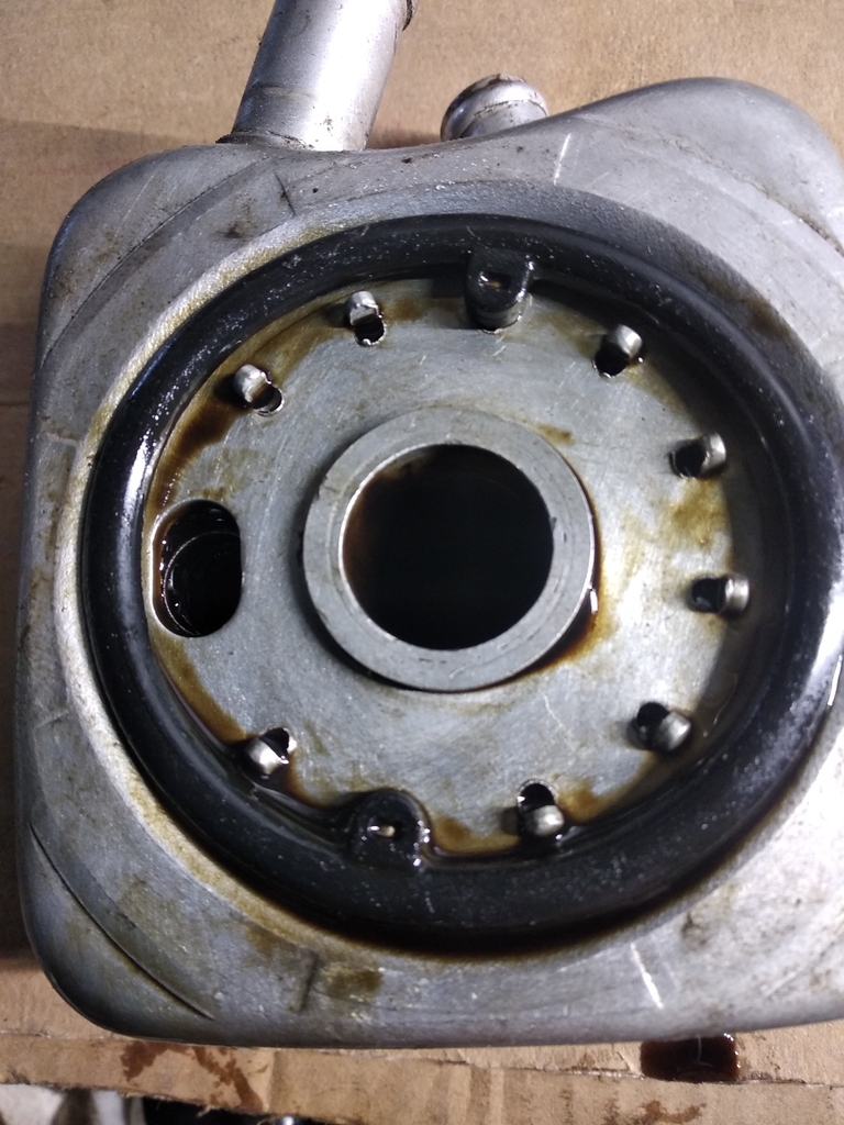

В системе охлаждения двигателя АУДИ 1.8Т эмульсия.
Здравствуйте люди!Подскажите чем и как промыть систему охлаждения двигателя 1.8Т от эмульсии?Которая образовалась в результате попадания в охлаждающую жидкость масла,через радиатор охладителя.Я так понимаю,что нужно в первую очередь устранить проблему,т.е заменить радиатор и прокладки.А следующим моим действием,будет промывка системы охлаждения.Поправьте если я не правильно себе это представляю.Сегодня я слил масло в перемешку с охлаждайкой из расширительного бачка и помыл его.Теперь думаю заменить радиатор и прокладки, снять термостат и промыть систему охлаждения.Но вот чем мыть???Подскажите эффективный метод!Спасибо вам за ранее!

Есть пару вопросов. Эмульсия появилась в масле ДВС или в системе охлаждения? Просто промывки разные.
Найденали причина смешения масла с ОЖ?
НаMazda 323, Audi 100 6 февраля 2020 в 23:03
Да,найдена причина.В блоке т.е на щупе нет эмульсии.В расширительном бачке сантиметр масла,а остальное охлаждающая жидкость.На этом двигателе масляный фильтр закручивается в тот самый .маслоохладитель и понятно что через маслоохладитель проходит охлаждающая жидкость, вот там масло и охлаждайка смешиваются.

Да,посмотрел букварь,на этом двиге есть теплообменник. Странно,но что уж... Не ожидал. Да,в твоём случае это точно причина. Вот куда фильтр вкручивается,эта деталь неисправна и не ремонтируется. Менять всю.

Вот заменил прокладку между блоком цилиндров и корпусом теплообменника,а так же резиновое кольцо между корпусом и самим теплообменником.Теперь осталось отмыть эмульсию.

А как вымыть эмульсию,если масло будет поступать через трещину в маслоохладителе постоянно?Если только слить всё масло,то можно мыть не думая о том,что эмульсия будет образовываться снова.(я шучу конечно!).Тем не менее ремонт прошел успешно.Система охлаждения промыта и машина проехала уже 600 км.Полет нормальный!
