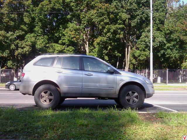

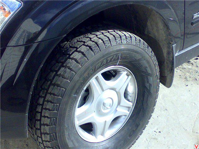

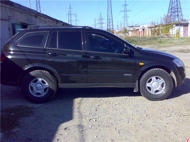

Максимальные размеры следующие: 235 85 R16, 265 70 R16, можно поставить 265 75 R16 и 275 70 R16 (первое и второе фото), но желательно проставочки на 2см перед и 3см зад. Если заменить еще пружины на повыше, то максимум что ставили 255 85 r16. (Последнее фото). Из 18-го хорошо встает 265 65 R18.
