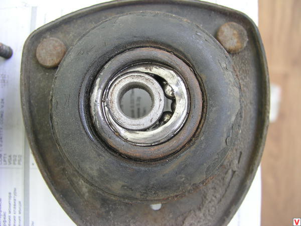

НаGeely МК, Москвич 2141изменен 11 июня 2014 в 21:26
Поменяйте обязательно опорные подшипники!
Диски не когда не точите - сперва смотрите опорники! колёса должны не иметь не каких покачивании - всё жёстко и безопасно!
был 16 часов назад
НаУАЗ 3741, Hyundai Tucson12 июня 2014 в 12:37
Как опорники с тормозами связаны? Если опорники - тогда бы на каждой кочке колбасило.
