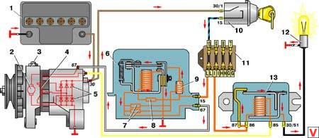

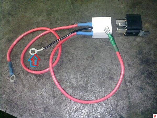

Причина неисправности в перегрузке замка зажигания!

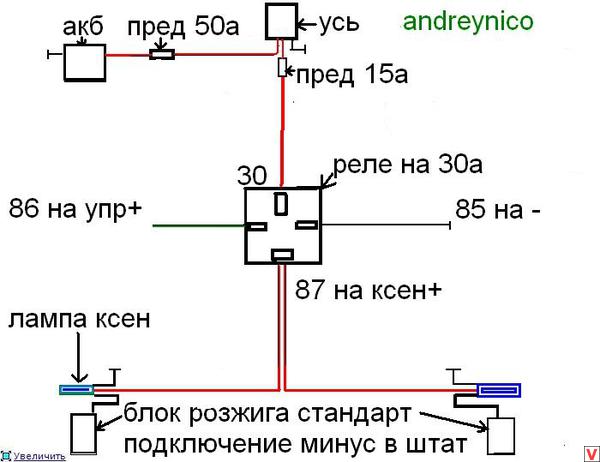

Нужно протянуть от аккумулятора через релюшку и поставить кнопку на те же фары - что бы разгрузить замок зажигания, то же самое касается и музыки!
В общем типичная ошибка когда не правильно подключено реле!
НаGeely МК, Москвич 2141изменен 5 января 2015 в 09:24
Получается так что при не правильном подключении, напряжение на фары подаётся не напрямую от аккумулятора через реле - а наоборот через замок зажигания - и в этом ошибка перегрузки замка зажигания!

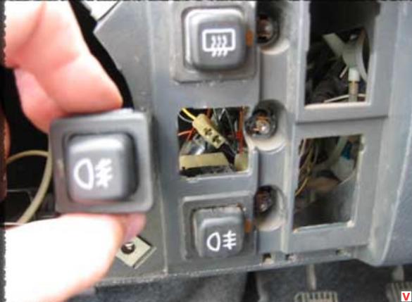

Если мы подключаем кнопку на прямую к самому аккумуляторы - в этом ошибка многих - они пытаются подключить кнопку от другой кнопки в автомобиле и при неправильном подключение создают нагрузку на замок зажигания.
Если кнопка подключена напрямую от аккумулятора то нечего с ней не будет - если напряжение подаётся на реле - потому что реле срабатывает при напряжении 8 вольт!

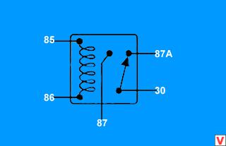

Подача напряжение на реле нужно для его работы.
На реле есть обозначение Контакт 85 катушка! - на него подаётся напряжение +12v с кнопки для срабатывания реле! 86 это масса минус - которая прикрепляется на кузов зачистить от краски! или к минусу аккумуляторной батареи!!!
То есть у нас есть второй провод + обозначение 30 который проходит от аккумулятора не через кнопку (вся проводка проходит через предохранители которые в случае замыкания уберегут автомобиль от возгорания!!!)
И этот второй провод (+)(30) он разомкнут в реле контактами.
То есть пока не нажмёте кнопку для смыкания контактов - фары в автомобиле работать не будут!
НаGeely МК, Москвич 2141 5 января 2015 в 10:24
Провод + 85 от аккумулятора на реле - при включении кнопки напряжение подаётся с провода +30 на провод 87 - в результате фары начинают светить!
НаGeely МК, Москвич 2141 5 января 2015 в 10:25
В состоянии покоя, т.е., когда на катушке нет питания, контакт 30 замкнут с контактом 87А. При одновременной подаче питания на контакты 85 и 86 (на один контакт «плюс» на другой - «минус», без разницы куда что) катушка «возбуждается», то есть срабатывает. Тогда контакт 30 отмыкается от контакта 87А и соединяется с контактом 87. Вот и весь принцип действия.
