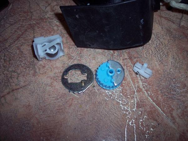

Хотел бы поделиться советом, как поступить, если ремень в вашем автомобиле постоянно клинит и его невозможно вытащить для того, чтобы пристегнуться. Вся проблема заключается в маленьком пластиковом приспособлении, не дающем ремню вытаскиваться, если автомобиль не находится строго в горизонтальном положении.
Но тонкое пластмассовое изделие быстро ломается. Для того, чтобы таких проблем с ремнем не было, нужно: 1) Нужно разобрать короб с механизмом, с той стороны, где он толще. Зачастую приходится это делать варварским способом, т.к. он держится на пластиковых заклёпках, которые иногда невозможно ничем вытащить.
2) Там мы видим следующее:
- Нам нужно снять пластиковый ребристый барабан с металлическим полукругом и маленький коробочек с шариком, дабы осталось только нужное, а именно:
3) Следует хорошо закрыть короб и наслаждаться жизнью.
САМОЕ ВАЖНОЕ, ЧТО ПРИ РЕЗКОМ ВЫТАСКИВАНИИ РЕМНЯ ЗАКЛИНИВАНИЕ СОХРАНЯЕТСЯ, что способствует вашей безопасности!!!thumbs_up

вопросик!...а вообще для чего поставлена эта пластмассовая штучка, неужели у нее нет никакой функции если ее можно свободно взять и выкинуть...ведь какой то корявый конструктор не даром ведь поставил оного?!

Эта пластмассовая штучка предназначена для блокировки ремней, если машина перевернута или находится под наклоном, поэтому в некоторых машинах люди не могут пристегнуться, когда а/м частично находится на бордюре

Пластмассовый фиксатор не единственная причина по которой клинит ремень ВАЗа. Еще очень часто из-за засохнувшей смазки или разогнувшейся медной лапки на которую воздействует шарик. Вот в статье ремонт ремня безопасности ВАЗ 2107 как раз были две эти причины по которым не срабатывала блокировка.
