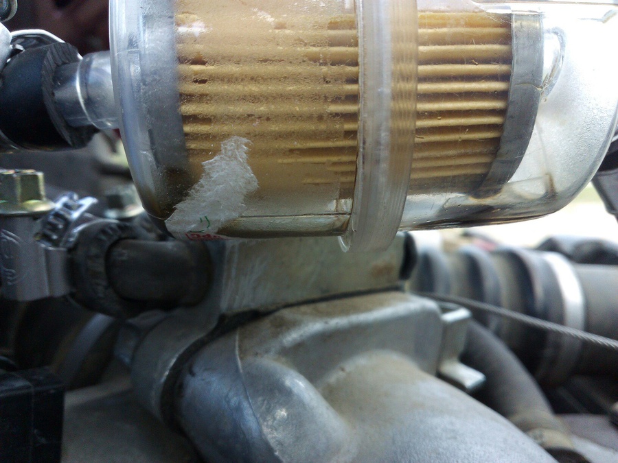

Дроссель быстро закидывает маслом, стоит промыть заслонку машина работает отлично, буквально через 100 км снова начинаются дёргания, обороты сами по себе живут как хотят и т. д. как заслонку почистишь так всё нормально работает. Прочитал в форумах, что нужно поставить топливный фильтр, сделал (смотрите на фото), но он ни чем не помог, только тем что видно сколько уже грязи после 100 км. Вопрос мой в том, что если я вобще перекрою в дросселе этот штуцер а от двигателя оставлю просто шланг с фильтром чтобы не закидывал дроссель, чем это грозит?

Женя дроссель у тебя засирается не из за этого шланга, а из за вот этого:
А масло кидает потому что твоя поршневая в хлам.

Спасибо, двигатель пока нет возможности сделать, попробую этот шланг вывести вниз, читал, что это помогает от засора

Этим ты выведешь картонные газы на улицу, Результат по идеии должен быть таким :
  1. Не большая прибавка мощности
  2. Досель не должен засиратся
  3. Расход топлива маленько упадет
