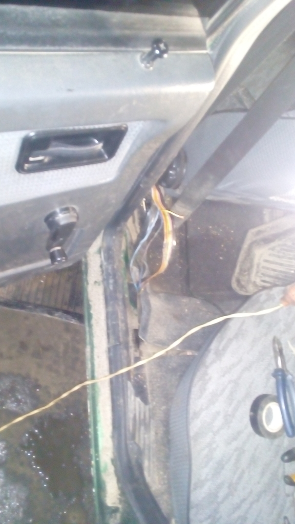

Отключи шлейф в салоне в монтажном блоке от задних фар, если все нормально то разбирай пластик в доль левого порога доставай шлейф и ищи обгоревший провод!
