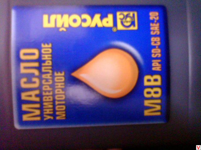

1)Вообще то внутри двигателя находится давление
2)Если это давление больше допустимого то это связано с перетяжкой одного из клапанов.
3)Если перетяжка не сильная то все притрется и масло не будет уходить в большом количестве.
4)Зимой расход масла всегда больше чем летом
5)Некоторые масла воспламеняются в двигателе
6)Обязательно заливай это хорошее недорогое и качественное масло М8 и движок будет ходить долго!
изменен 21 июля 2011 в 00:17
да если такое г в движку лить это вобще точно ни о чём! ))
biker60rus
21 июля 2011 в 00:22
попробуй поменять масло на полусинтетику  zic и залить в новое масло добавку manoll motor doctor вот это реально! ))
