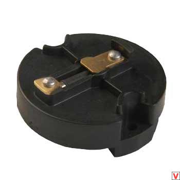

Бегунок смотрел? Менял?
nekit-007
НаBMW X5, Land Rover Range Rover 1 февраля 2011 в 22:49
Бегунок чего ? Эт как ?

НаKia Optima 5 февраля 2011 в 13:31
nekit-007
НаBMW X5, Land Rover Range Rover 5 февраля 2011 в 13:37
{#blush}Я спутал с кулачками,по которым контакты шмякают...у безконтактного их нет.
НаKia Optima 5 февраля 2011 в 13:45
у меня в шохе от этого бегунка кусочек отвалился, искра то есть, то нет, то схватывает, то нет... несколько катушек поменял, провода менял, крышки трамблера менял... потом случайно заметил, что кусочек откололся, купил за 25 р., поставил и завелась как всегда с пол оборота...

Какие контакты? какие бегунки? машина с комутатором 2108.
evborozdin
НаВАЗ 2106 6 февраля 2011 в 18:23
и да! и бегунок там был!) не тот что на картинке... на журавлика похожий утконос... из за этого там еще мембрана ставилась, иначе пробой на датчик грозил вывести из стоя комутатор...
