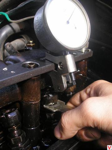

Тоже знаю оба способа и пользуюсь способом по 180град. т.к. считаю его более грамотным,а зачем тебе сервис если разобрался сам ,и ты по рейке регулируешь или щуп 0,15?По щупу ерунда получается если двиг не нов.
21 марта 2011 в 13:24
по щупу регулировал, а что за рейка?
novem
НаFord Kugaизменен 21 марта 2011 в 22:47
рейка крепится к шпилькам крепления распред вала. и потом напротив каждого рычага привода клапана,  который необходимо регулировать  устанавливается микрометр, по нему выставляется точный зазор. очень удобная штука
