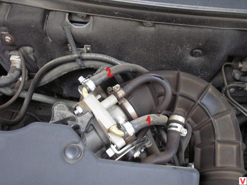

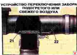

Туча у тебя есть это:
НаGeely МК, Москвич 2141 6 ноября 2011 в 18:29
Во многих иномарках ведь нету. Холодный воздух (в -30) приводит к разрушению двигателя!
НаBMW 5-серия 6 ноября 2011 в 18:32
подогрев в каом-либо виде будет......... не переключатель, так от системы охлаждения двс подогрев перед расходомером
НаВАЗ 2111 6 ноября 2011 в 19:20
Даже у 10 есть подогрев дросельной заслонки от системы охлаждения. А у карбюраторных чтобы не обмерзал сделали два подогрева , от рлушителя и системы охлаждения.

Я считаю что в любой машине должен быть от глушителя. + подогрев дроссельной заслонки (двойной эффект в сильные морозы)
НаВАЗ 2111 6 ноября 2011 в 19:44
Етого вполне хватает. А если северный регион ,то гофру от воздухана можно протянуть к колектору.
