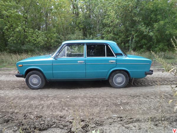

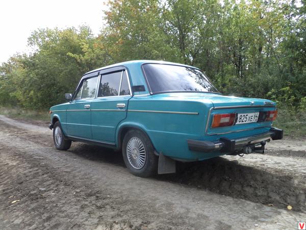

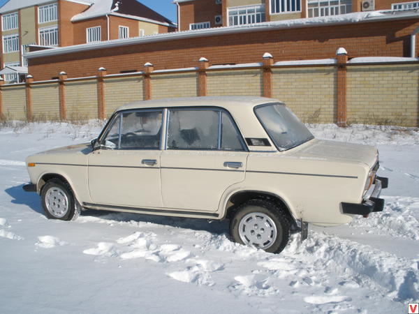

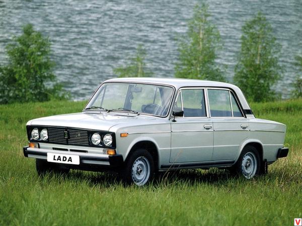

Если я обрежу задние пружины на 2 витка это не повлияет в худшую сторону на управляемость?Ваз 2106
Просто зад по мне так очень задран.Предыдущий хозяин был пенсионер и видимо хотел возить на ней что то,но я в основном езжу один или с 2мя пассажирами.
Сильно занижать тоже не хочется.
У меня она сейчас как на первом фото,а хочу сделать,как на 2 фотке

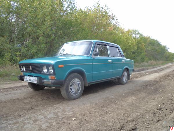

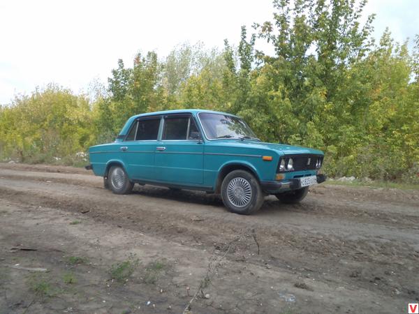

Короче вот что получилось
НаKia Sorento, Honda CR-V10 сентября 2012 в 12:03
если салон и багажник пустой, много срезал, зад провис или мне кажется?
андрей
НаВАЗ 2110, Mazda Demio10 сентября 2012 в 12:07
2 витка спилили.Салон пустой.Багажник как у всех,инструменты и т.д.

НаBMW X211 сентября 2012 в 08:34
 sadko_89 (автор темы) - почему у вас машина поменяла цвет. На какой из фоток лично ваше авто?
НаВАЗ 2110, Mazda Demioизменен 11 сентября 2012 в 08:45
моя голубовато-зеленая с номером 825.
Те шахи я просто поставил,для того чтобы показать как был задран зад у меня))
