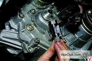

НаВАЗ 2121, ВАЗ 211327 ноября 2012 в 16:19
Собственно вот какую пупырышку заменил:
risk
НаNissan Terrano27 ноября 2012 в 16:22
Ёпт........
27 ноября 2012 в 19:52
Блокировки раздатки, второй скорости

Были все те же симптомы( ВАЗ 21214 НИВА). И решение крылось в замене в так называемом датчике скорости на КПП. До замены этого датчика, машину трясло и дёргало как в предсмертных судорогах. Диагностика ничего не показывала. Замена датчиков двигателя не дал положительного результата. Замена ЕБУ тоже не помогло. Промывка топливной системы вместе с рампой и замена форсунок только больше меня расстроили. Случайно наткнулся на сие датчик и заменил его. После чего машина ожила и ездила как ни в чём не бывало. Надеюсь этот случившийся со мной случай кому-то поможет в будущем. Всем удачи)))
