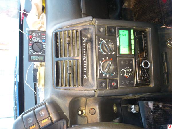

НаYamaha XT, Irbis IS16 декабря 2012 в 13:29
Смотри фото ниже. Такую температуру на выходе без глобальной переделки не получить. Можете отзыв почитать, там про печку целый абзац.
был 10 минут назад
НаYamaha XT, Irbis IS16 декабря 2012 в 09:38
Опять забыл повернуть.. Вот как работает печка. Холостые обороты, третья, максимальная скорость. На выходе 77 градусов. По компу 81

НаKia Optima24 декабря 2012 в 14:07
Что так грязно?!
nekit-007
был 12 часов назад
НаУАЗ 3741, Hyundai Tucson24 декабря 2012 в 15:54
Нормально. Машина-то рабочая, не перед девками вы.....ться
был 10 минут назад
НаYamaha XT, Irbis IS25 декабря 2012 в 09:45
Почему рабочая? Единственная. Сейчас семью в основном вожу
nekit-007
был 10 минут назад
НаYamaha XT, Irbis IS25 декабря 2012 в 09:43
Где?? Внутри чисто, только коврики мыть негде. На работу пока не езжу. Сейчас ни пыли, ни соли на дорогах.
vitalii1980
НаKia Optima25 декабря 2012 в 10:19
Вся панель в пыли, как будто в ржавчине
nekit-007
был 10 минут назад
НаYamaha XT, Irbis IS25 декабря 2012 в 11:35
Да, чистая вроде.. Так свет просто пал, и качество фото такое. Так то губка рядом лежит, протираю постоянно
nekit-007
был 6 дней назад
НаВАЗ 2121, ВАЗ 211325 декабря 2012 в 11:45
Внатуре, грязища -ужас, стыки панелей, магнитола -все криво-косо...
risk
был 10 минут назад
НаYamaha XT, Irbis IS25 декабря 2012 в 11:57
{#emotions_dlg.i_3} Ну это ж русавто. На жигулях, 80х такого небыло! Магнитола просто панель откинута. Ужас, конечно. Сделать ничего нельзя, только менять в сборе от не нашего авто. Но не грязно. Хотя в минус 25 как то не до чистоты в машине.
vitalii1980
был 6 дней назад
НаВАЗ 2121, ВАЗ 211325 декабря 2012 в 12:52
Незнаю, у меня также русские машины, конечно стыки панелей не иномарочные, но такого безобразия -оттопыреные боковины, отогнутые грани торпедо над щитком печки нет. Тут повидимому отвертка помогла...без выкручивания саморезов)
risk
НаВАЗ 211025 декабря 2012 в 12:55
Оттопыренная справа боковина у дефлекторов воздуховода это родовая черта всех 10к со старой панелью. Индивидуальность так сказать по-нашенски. Я тоже сначала думал что только у меня...
vitalii1980
НаВАЗ 211025 декабря 2012 в 12:53
Во-во, у нас на прошлой недели под сорокет давило-заскакиваешь в машину и пофигу где там пыль.
