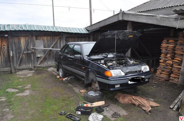

Всем привет. "Приключения" с недавно купленной пятнашкой продолжаются! Проехал 300 км а материала уже на отзыв хватит. Потек или уже тек кран печки плюс скорее всего течет и радиатор! Кран сегодня снял радиатор завтра надеюсь снять. В связи с этим вопрос какие лучше купить запчасти чтоб поставить и забыть т.к. работа по демонтажу довольно трудная. плюс слышал что некоторые радиаторы плохо греют. На прошлой пятнашке 250 тысяч проехал проблем с печкой вообще не было!

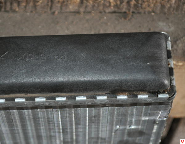

НаВАЗ 211515 мая 2013 в 17:20
Уверен. Хотел помыть коврики вытащил под правым че то маслянистое подозрения сразу нехорошее появилось. консоль снял под краном лужа варианта 2 кран или хомуты. Протер ползунок подергал побежало из крана все диагноз ясен! По поводу печки сложнее но тоже скорее всего подтвердится. Низ корпуса печки сухой а когда снял крышку с правой стороны сыро плюс гора мусора которую надуло (без фильтра салонного ездили!) влажная с другой стороны то же самое. В любом случае радиатор доставать придется по любому забитый! экономисты блин.

НаВАЗ 211515 мая 2013 в 17:31
Понятно всякие случаи бывают но у меня 100 процентов сам краник. Да а тосол высушивать реально проблема будет!

НаВАЗ 2115изменен 16 мая 2013 в 16:03
Достал сегодня радиатор в нескольких местах влажный по виду кажется что травит по каплям вроде и не бежит но наверное лучше поменять? Вдруг побежит.
Кран видимо давно бежал под ковриками лужи!!! Утеплитель поднял с него течет! Пришлось все разбирать сушится.
16 мая 2013 в 16:06
Егобы под давлением проверить. А так это либо конденсат, либо с краника натекло, либо забортная вода через воздуховоды.
Зачем колесья снимал?
НаВАЗ 211516 мая 2013 в 16:38
может и конденсат если б тек скорее всего виднее бы было. Колеса снял чтоб защиту удобнее было откручивать, кран снизу удобнее снимать попути шланги проверить тормозные чехлы и т.п. плюс ремень грм решил поменять на всякий случай. Сальник распредвала тоже поменял травил.
