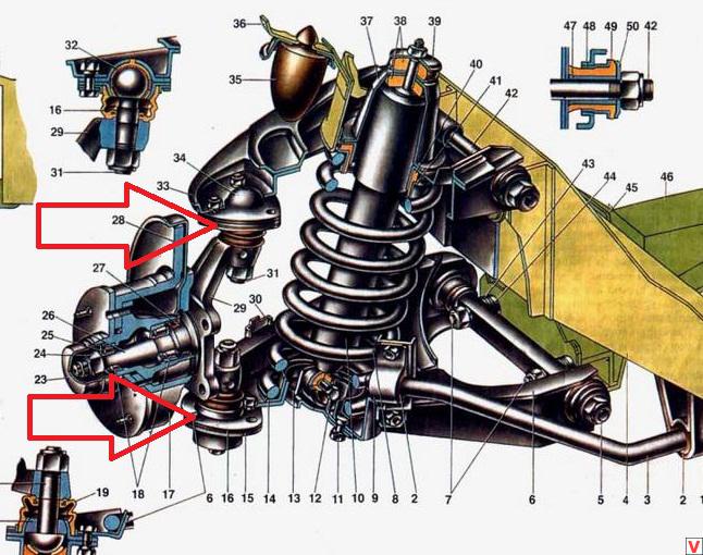

НаYamaha XT, Irbis IS29 августа 2015 в 10:49
Шаровые опоры, рулевые наконечники должны ходить легко и во всех направлениях. Их там четыре плюс шесть-грязь "чуть чуть" утяжелит вращение-в сумме выйдет прилично. Посмотреть в любом случае не мешает. Маятник. Если старый, со втулками-лучше б поменять на подшипниковый-сразу легче руль станет. Рулевой редуктор. Тут на месте настроить его сложно-но смотреть надо обязательно. Ну и внешние причины-развал, колёса "не те". Может-от старости колёса уже не туда поехали??
