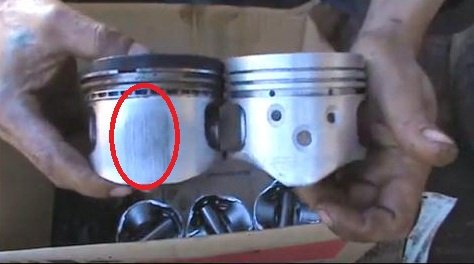

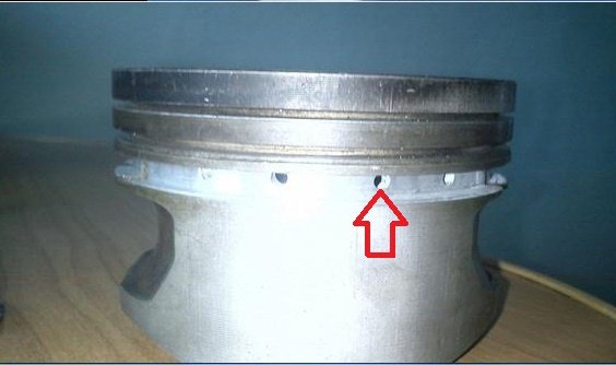

2) Поршни - для лучшей смазки от задиров в цилиндре - нужно высверливать дополнительные отверстия и доробатывать юбку поршня сглаживая края.
4 декабря 2015 в 06:09
На Фиатовском они были высверлены. От этого отказались так как масло ел ДВС.
НаGeely МК, Москвич 2141 4 декабря 2015 в 07:02
Значит Фиатовцы в чем то другом ошиблись -возможно на тех поршнях не было нормальных канавок под маслосьёмными кольцами!
4 декабря 2015 в 07:06
У Фиата вообще распредвал нижним был. Наши переделали в верх.
На первых ДВС все канавки были, потом постепенно стали пропадать.

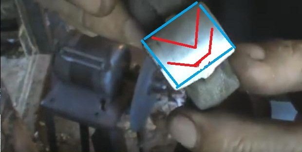

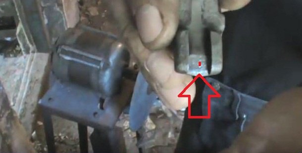

3) Это рокер - они не смазываются как положено - в результате приходится регулировать клапана!
1)Из за чего это происходит - зимой масло густеет и не успевает проходить через кулачки распредвала - из за этого кулачки распредвал работают на сухую и изнашиваются - приходится регулировать клапана!
Если бы на рокере было бы углубление где собирается масло или канавка - отмечено синим цветом - то кулачок распредвала уже работал не на сухую!
На самом рокере красным цветом выделены выемки где задерживается масло - и когда кулачок распредвала ударяется - происходит смягчение - так как масло в канавках выходит и уменьшает трение.

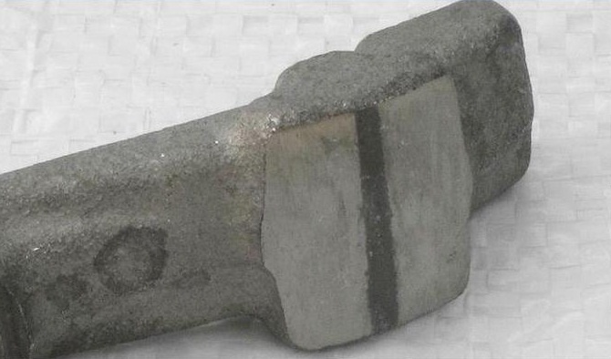

3,1) Рокер где прикасается с самим клапаном - нужно просверливать маленькое отверстие - а также просверливать с верху немного саму шляпку клапана - туда будет попадать масло и тем самым всё будет смазываться и не будет износа!
4 декабря 2015 в 06:37
На Нивах есть проточка.
НаGeely МК, Москвич 2141 4 декабря 2015 в 07:07
Ты о проточке с кулачком или о другой?
4 декабря 2015 в 07:20
О другой.

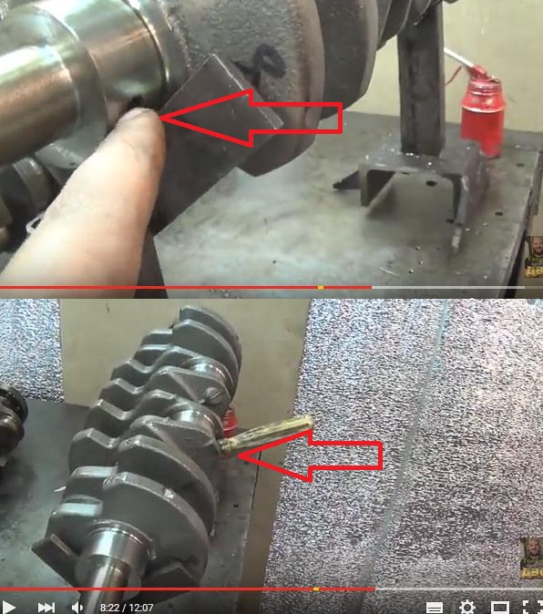

4) Коленвал - недоработка
Когда поршень в высшей моментной точке - тогда должна быть подача масла - а не когда он опускается на половину в низ!
То есть из за этого происходит плохое смазывание вкладышей в верху!

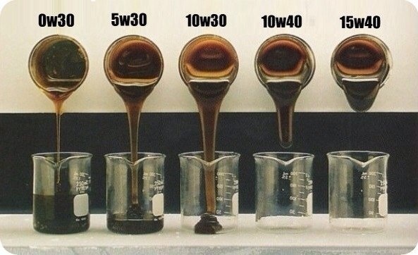

5) Ну и самое главное хорошее качественное масло - которое не превращается на морозе в жвачку -которое держится на стенках цилиндра и снижает трение!
Не было и различных кондиционеров металла - которые снижают силу трения под высокими нагрузками!
Как говорится век живи и век учись - технологии качества безграничны!
4 декабря 2015 в 07:22
Да раньше масло было только АС, М8 и М10. Никаких там молибденов.

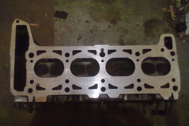

6) Головка блока с усиленными ребрами внутри - которая была и которой не стало! Её плюсы в том что при перегреве - головку не вело и можно было ездить и дальше не ремонтируя двигатель!
4 декабря 2015 в 07:42
Удишивление.
