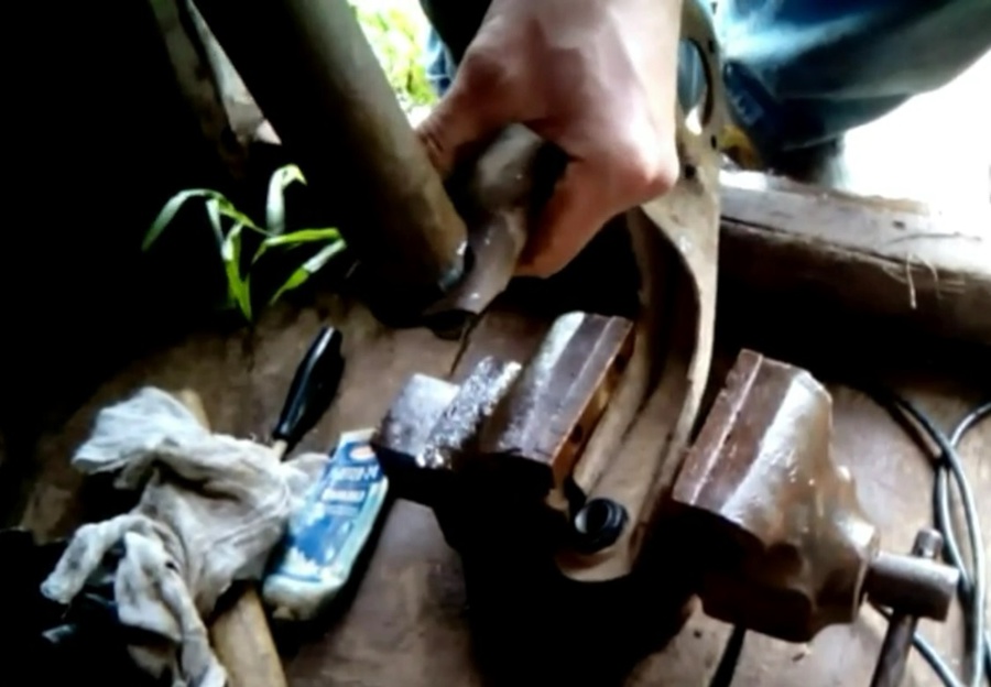

С помощью молотка отбиваем обрезок 40-ой трубы на наковальне, доведя его диаметр до 45-50 мм, чтобы сайлентблок нижнего рычага свободно через него проходил; или находим подходящую по диаметру трубку. Будем его использовать для съема старых сайлентблоков.
Из той же 40-й трубы нарезаем еще два обрезка - будем использовать для запрессовки новых сальников.
Предварительно места съема зачищаем и обрабатываем WD-шкой или аналогом.

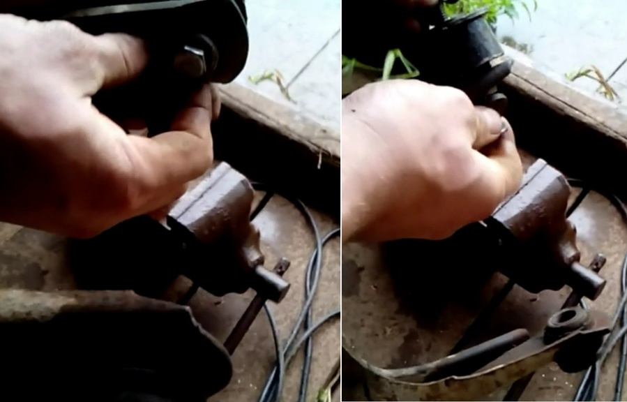

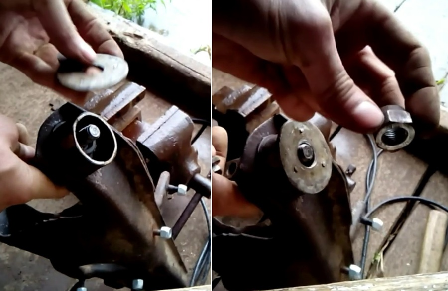

Начнем с верхнего рычага. Для этого берем болт, одеваем на него толстостенную шайбу (или шайбы) размером не меньше диаметра внутренней и не больше наружной втулки сайлентблока (желательно).

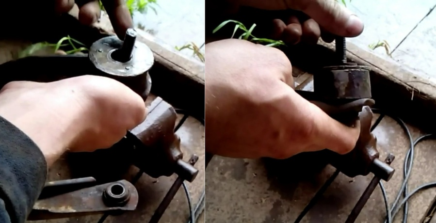

Заводим болт в блок с внутренней стороны рычага, снаружи одеваем изготовленную нами большую оправку, чтобы она уперлась в стенки рычага, вставляем большую шайбу и заворачиваем гайку.
По мере затягивания, оправка упрется в рычаг, а болт с шайбами начнет вытягивать в нее сайлентблок. Главное, сорвать блок с места, а дальше дело техники - снять его с помощью большой отвертки и молотка.

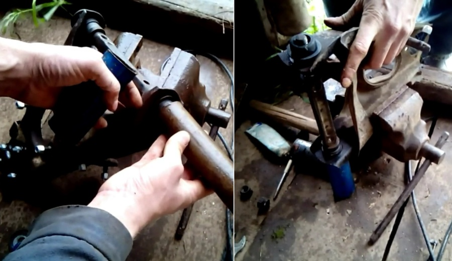

Теперь, перейдем к запрессовке новых сайлентблоков, для этого мы подготовили малые оправки на 40, их диаметр как раз совпадает с "ухом" наружной втулки.
Предварительно зачищаем посадочные места, вставляем сайлентблок по центру воображаемой оси и наставляем оправку, резкими ударами молотка по оправке запрессовываем блок.

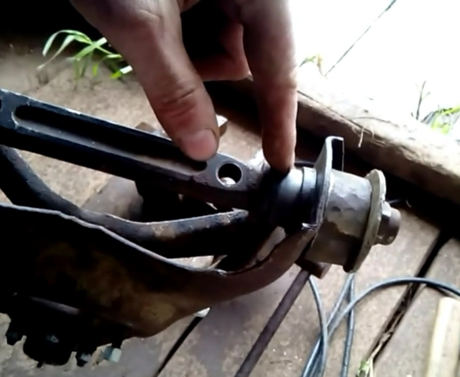

С другой стороны желательно подставить большую оправку, чтобы предотвратить возможную деформацию рычага.Теперь перейдем к нижнему рычагу. Там они меняются тем же самым образом. Предварительно снимаем гайки и упорные шайбы с обеих сторон оси рычага, ставим большую наставку, большую шайбу и закручиваем гайку.
Роль болта тут выполняет сама ось рычага.
Если сайлентблок закис, то можно с помощью ударов молотка по боковине рычага или самой оправке попробовать его сорвать, подтягивая гайку - желательно для этого использовать старую и ненужную.
При установке новых сайлентблоков зачищаем и смазываем ось, заводим ее в рычаг и наживляем сайлентблоки, наставляем малые оправки на сайлентблоки с обеих сторон и с помощью молотка запрессовываем сначала один, потом другой.
Готово.
