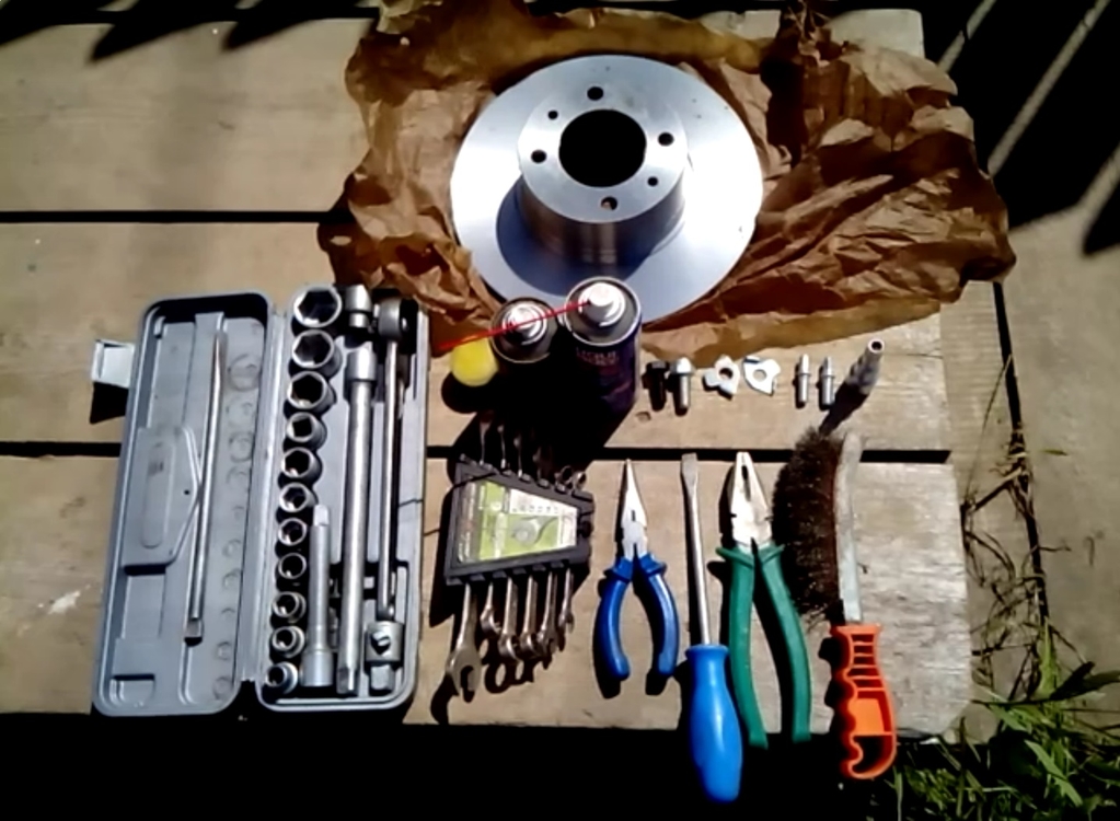

Для работы нам понадобятся:
- Новые тормозные диски
- Запасной набор направляющих штифтов, болтов крепления суппорта, стопорных пластин
- Торцевая головка на 7 (8, 12) и на 17
- Монтажная лопатка или большая отвертка, молоток, деревянный брусок
- Металлическая щетка, наждачная бумага
- Медная или графитовая смазка
- WD-шка или другой аналог
- Газовая горелка

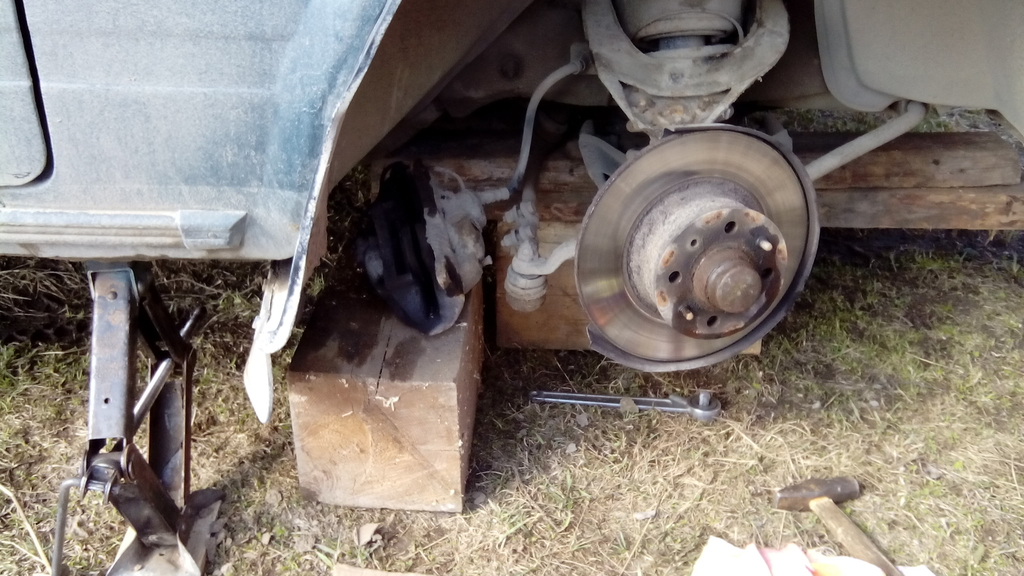

Итак, вывешиваем и снимаем переднее колесо, надежно фиксируя автомобиль, отжимаем колодки от тормозного диска или снимаем их, предварительно пометив расположение.

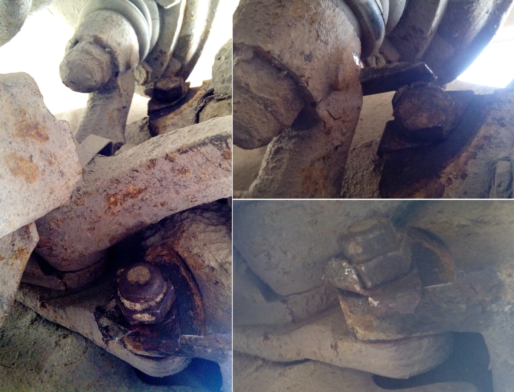

Отгибаем стопорные пластины двух болтов крепления суппорта к поворотному кулаку. Выворачиваем болты и снимаем пластины.
Снимаем суппорт и отводим его в сторону, подвешиваем или кладем на брусок так, чтобы он не висел на тормозном шланге.
При этом, следует избегать случайного нажатия на педаль тормоза, дабы исключить выдавливание поршеньков из тормозных цилиндров.

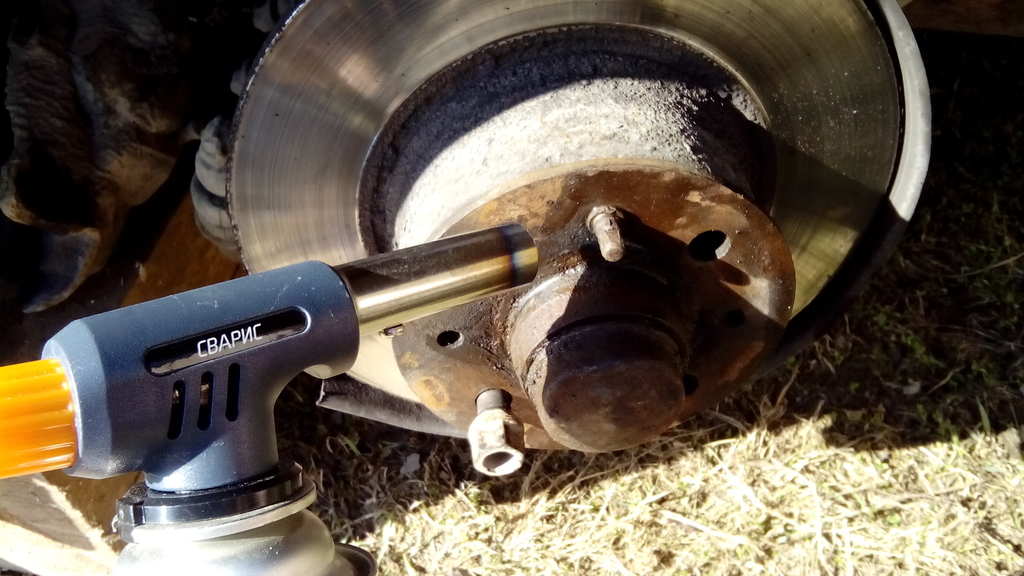

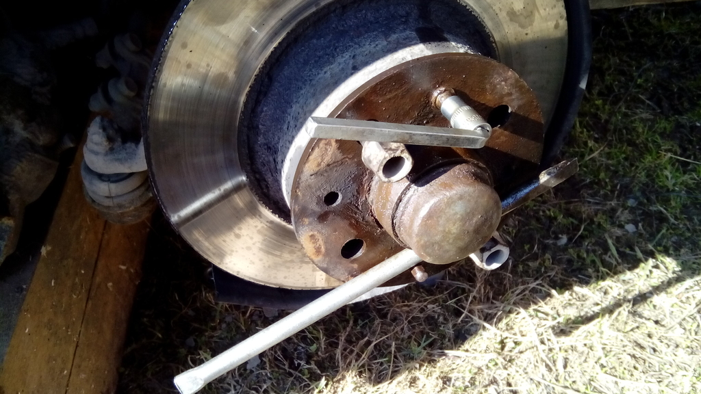

Зачищаем головки штифтов, обрабатываем "жидким ключом". Вворачиваем в ступицу один из болтов крепления колеса. Удерживая ее от проворачивания лопаткой, отворачиваем два направляющих штифта, выворачиваем болт.
Если штифты не поддаются, то их можно нагреть газовой горелкой или другим способом.

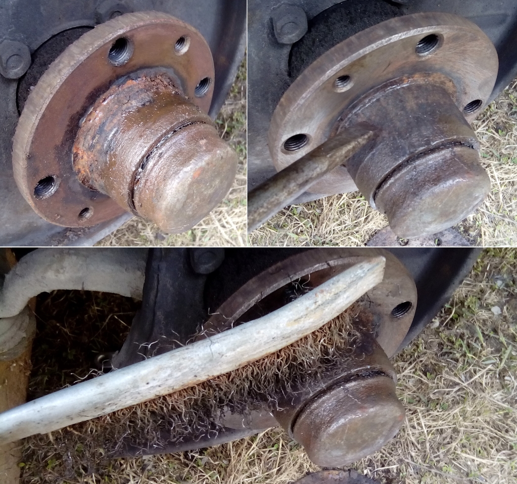

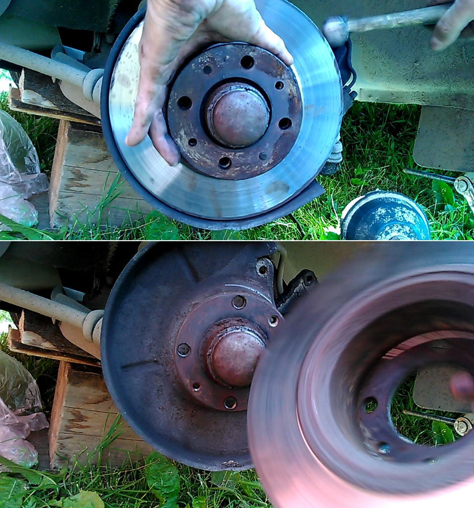

С помощью лопатки и молотка осторожно снимаем дистанционное кольцо. А затем осторожно выбиваем тормозной диск с посадочного места.
Перед установкой новых деталей тщательно зачищаем привалочные поверхности от ржавчины и окалины, так как малейшая частица, попавшая между деталями, может вызвать биение диска и вибрацию.

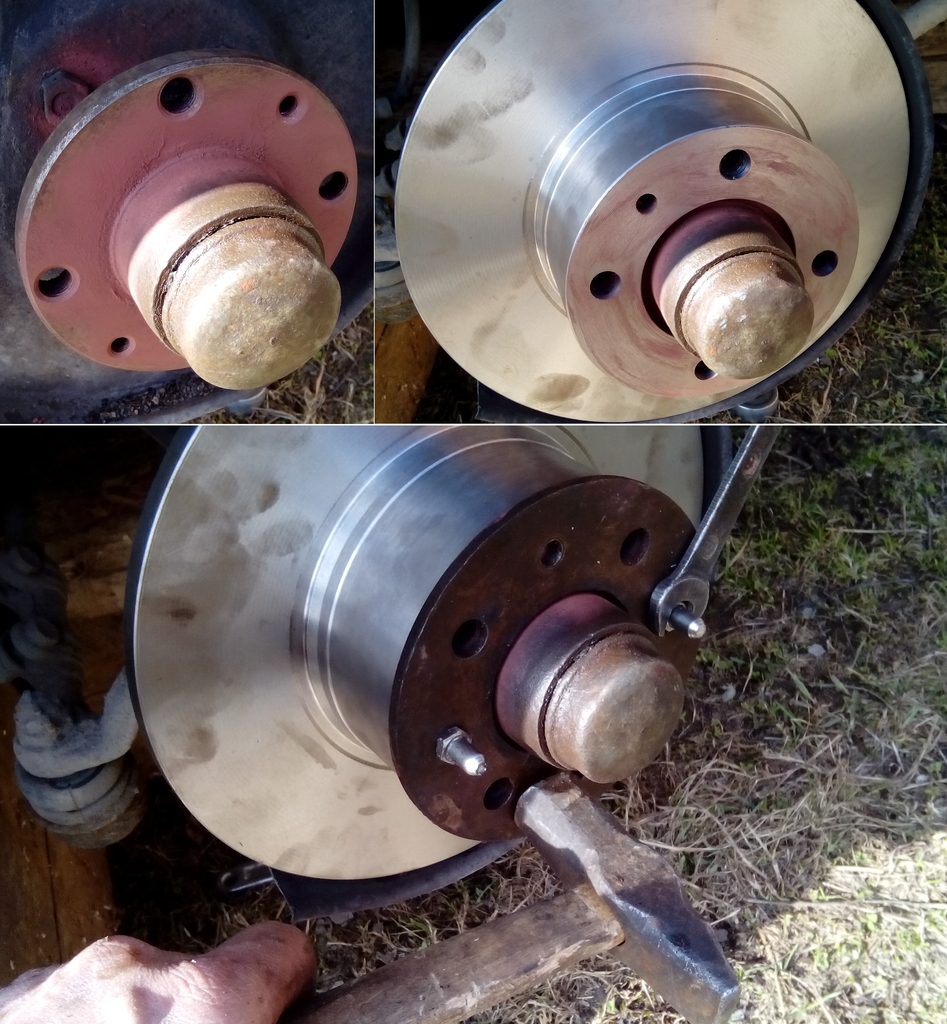

Ставим новый диск на место, при наличии защитной смазки предварительно смываем ее с рабочих поверхностей.
Затем ставим дистанционное кольцо и заворачиваем направляющие штифты, простукивая диск через брусок.
Устанавливаем суппорт на место, болты со "слизанными" гранями и отслужившие стопорные пластины, при необходимости, заменяем на новые. Момент затяжки болтов 3,0-3,7 кгс*м. Не забываем подогнуть стопорные пластины.
