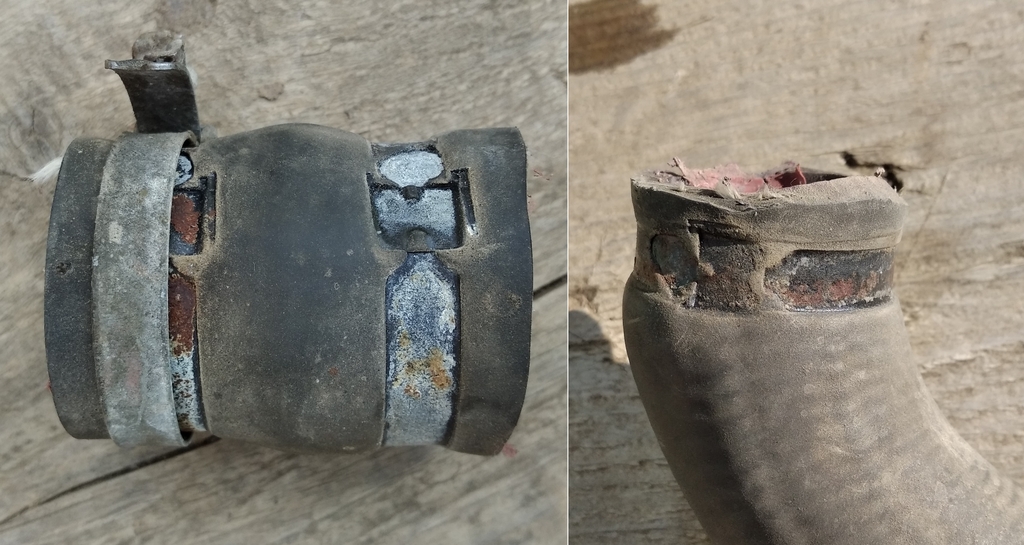

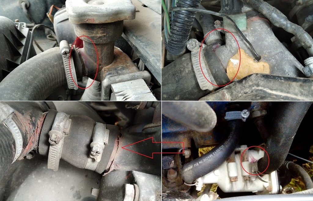

Наверное, у многих автомобилистов возникает такая проблема, как периодическая течь охлаждающей жидкости в местах соединений шлангов при использовании червячных или ленточных хомутов, особенно в зимний период. Все дело в температурных расширениях/сжатиях металла, пластика и резины, плюс, со временем резина дубеет и усыхается - появляется зазор, который можно убрать только подтяжкой хомута.
После нескольких таких подтяжках хомут врезается и продавливает резину, шланг портится, из-за чего уже после 2-3-х лет эксплуатации его необходимо менять. Несколько спасает положение использование силиконовых шлангов, но сама проблема не уходит.

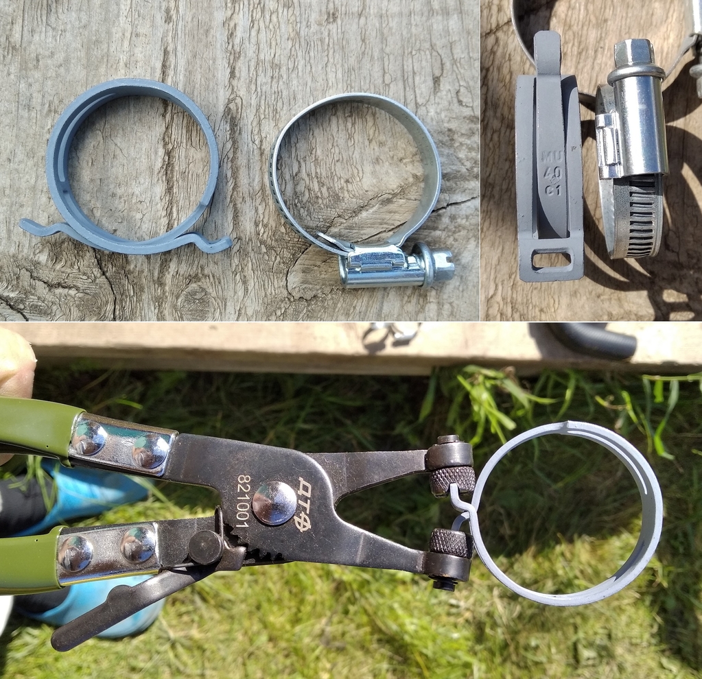

  • Сложность установки - необходим специальный инструмент-съемник, которым не везде удобно подлезть.

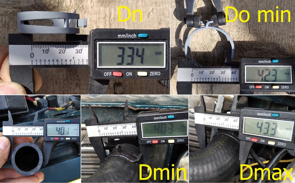

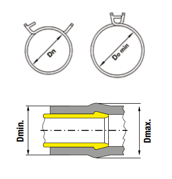

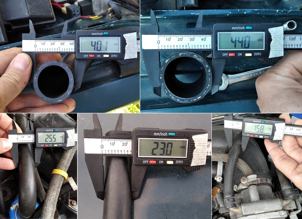

Для подбора хомута нам необходимо знать и замерить следующие диаметры:
  • Dmin - диаметр одетого шланга на патрубок в той части где будет стоять хомут, обычно не сильно различается с диаметром самого шланга.
  • Dmax - диаметр в месте наибольшего утолщения.
  • Dn - диаметр хомута в свободном состоянии.
  • Do min - диаметр хомута в максимально раздвинутом состоянии.
Из всего этого следуют два логических вывода:
  • Dn должен быть всегда меньше, чем Dmin, иначе хомут просто не обожмет шланг.
  • Do min должен быть больше Dmax в случаях, когда хомут нельзя одеть перед шлангом.

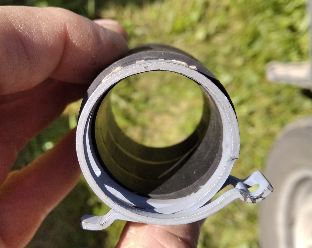

Визуально хомут будет располагаться примерно посередине толщины стенки шланга.

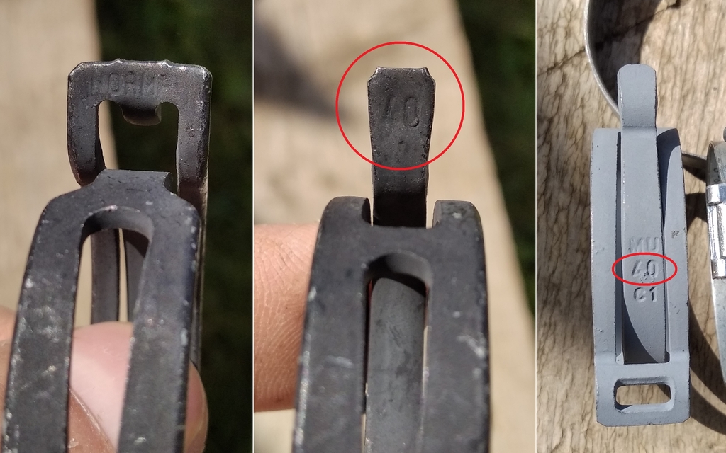

Каждый хомут имеет свой номер, который означает один из размеров выше или совсем другое значение, в зависимости от маркеровки производителя - это необходимо учитывать при выборе.
Рассмотрим эти размеры на примере 40-го хомута под маркой Mubea (Norma, VAG), у которых номер подразумевает значение Dmin или диаметр шланга для которого предназначен хомут.
Как мы видим, Dn меньше, чем Dmin и хорошо обжимает шланг, однако Do min несколько меньше Dmax, что не имеет значения, так как хомут легко одевается перед шлангом.
Таким образом, для системы охлаждения ВАЗ-2107 инжектор с резиновыми патрубками БРТ подходят следующие хомуты:
  • Хомут 44 мм патрубка насоса — 1шт., артикулы: FBS4412, 44012040005, GM 94530096.
  • Хомут 40 мм патрубков термостата и радиатора — 7шт., артикулы: FBS4012, 40012037105, VAG N90687201.
  • Хомут 21 мм шланга на расширительный бачок — 2шт., артикулы: FBS2112, 21012000005, VAG 06B145917A.
  • Хомут 23 мм шлангов отопителя — 4шт., артикулы: FBS2312, 23010030005, VAG N90686901.
  • Хомут 16 мм шлангов подогрева дросселя — 4шт., артикулы: FBS1612, 16010040005, VAG 4B0422379.
При установке хомутов можно обработать поверхность прилегания силиконовой смазкой для лучшего обжима. От края шланга оставляем 3-5 мм, смотрим чтобы не было перекоса хомута.
Переставные клещи рулят. Есть не в любом хорошем наборе инструментов. Можно купить отдельно.
