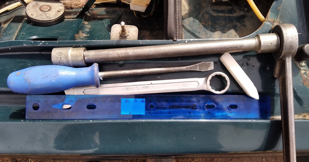

Для работы нам понадобится:
  • Линейка длиной 30-40 см
  • Мел или проволока для нанесения меток
  • Бумажный скотч
  • Отвертка с плоским лезвием
  • Гаечный ключ или торцевая головка с удлинителем на 17

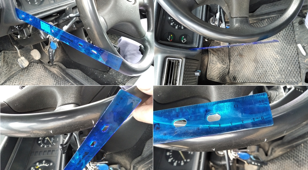

Итак, берем линейку, одним концом упираем ее в щель в панели приборов, второй кладем на рычаг переключателя дальнего света фар в его нижнем положении так, чтобы конец линейки касался наружного обода рулевого колеса. При необходимости, фиксируем линейку бумажным скотчем.

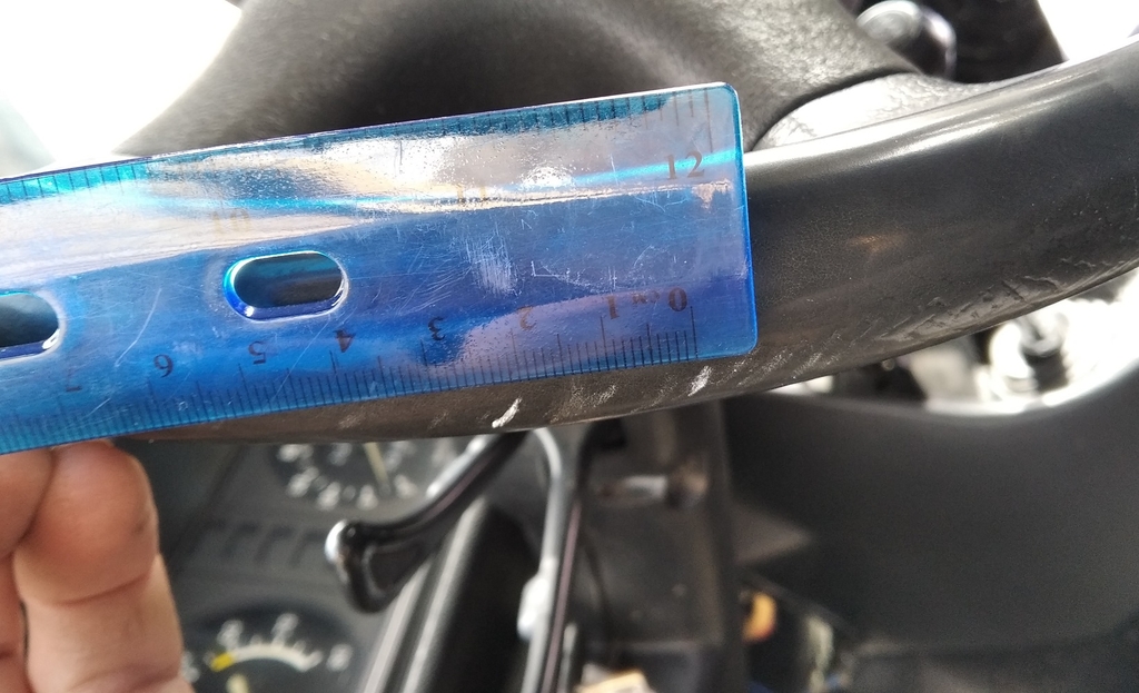

Не меняя положения линейки, поворачиваем рулевое колесо в какую-либо сторону до момента начала поворота передних колес, наносим первую метку на обод рулевого колеса. Затем, поворачиваем колесо в другую сторону до соответствующего момента начала поворота колес, наносим вторую метку. Замеряем расстояние (люфт) между метками.
Как мы видим, люфт увеличен и необходима его настройка.

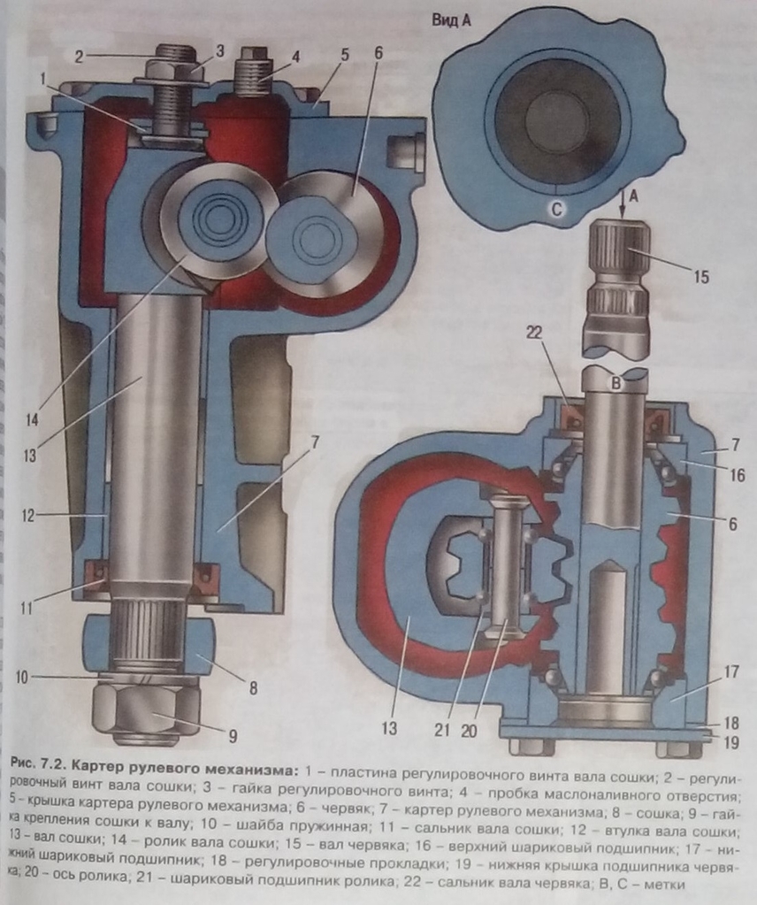

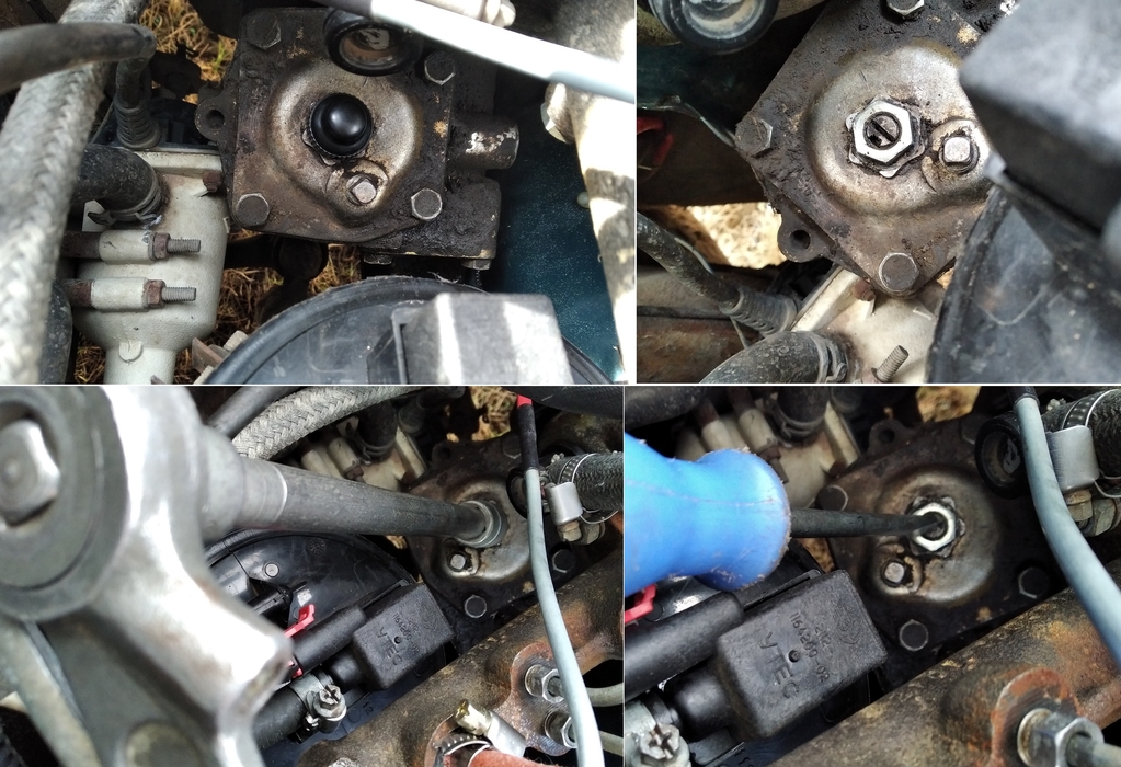

Для этого, под капотом снимаем защитный колпачек регулировочного винта рулевого редуктора. Ослабляем гайку винта настолько, чтобы можно было приподнять расположенную под ней стопорную зубчатую шайбу. Быстро поворачивая рулевое колесо в обе стороны, одновременно вворачиваем отверткой регулировочный винт до тех пор, пока свободный ход не войдет в допустимые пределы.
Удерживая отверткой винт от проворачивания, затягиваем гайку обратно, слишком сильно ее затягивать не стоит. Еще раз проверяем свободный ход рулевого колеса.
