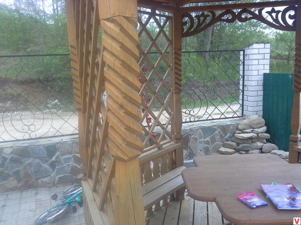

может кто знает, чем можно обработать деревяшки, чтоб надолго и парадно??Естественно, настоящий слой покрытия будет сниматься...

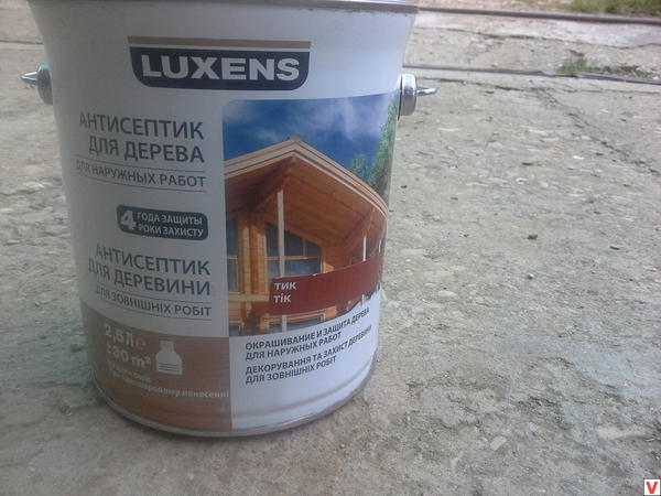

в Леруа седня видел вот такенскую гадысть, но чёт в раздумиях...боюсь, облезет такоже как и пердыдущая, через год...

чета к перьвому посту фотка не вставилась...вот такую дрибидень взял

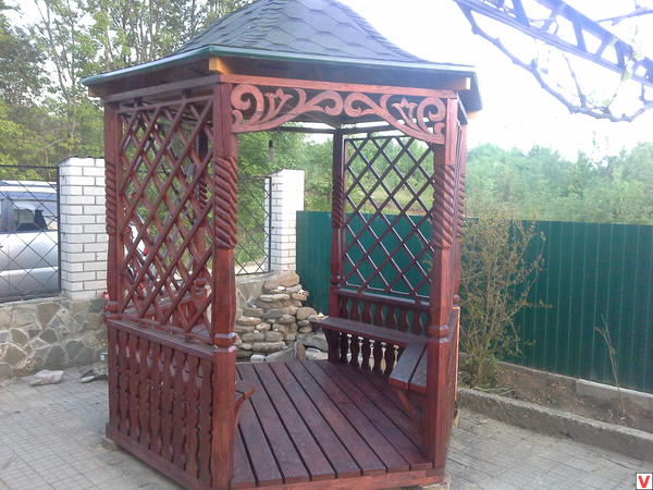

всё, покрыл на два раза, предварительно наждачкой снял старый слой до чистого дерева, теперь годы покажут на скока пропитки хватит...ушло пашти два ведра,тоись литра четыре и это еще купол нетронутым остался...теперь из блондинки беседка стала шатеновой, под красное дерево

красиво, но маловато будет...
НаPeugeot 307, Hyundai Getz17 мая 2015 в 21:04
я так то ее практичность за три года не оценил...летом на работе, не до пьянок и не до гостей, для меня так абсолютно безполезная хрена тень, но жене нравица...думаю, шестером можно вольготно разместица))

Намано.
Дерево видно сушеное. Впитало некисло. Но и до конца пропитывать нельзя. Кароче все как надо.
А вот если лак сверху то пипец. Сгниет.
Долго простоит в таком состоянии. Если все как я себе представляю то автор поступил совершенно правильно.
Воском ток можно сверху.
НаPeugeot 307, Hyundai Getz18 мая 2015 в 09:20
да уж просохло за три года на солнушке...делал из сырца, гомны горели, и когда только поставил сидеть было невозможно, треск стоял, что сойки пролетающие падали как от выстрела с испугу, сильные трещины по столбикам пошли...щас ничё уже.Лаком и не собирался вскрывать,проходили уже...

Клевая беседка!
НаPeugeot 307, Hyundai Getz18 мая 2015 в 12:19
кстати, да, клевая, там миниводоемчик с водопадиком, и ежли запустить карасиков, то прям из беседки можно и ловить на жареху, клев былбы обеспечен...а пока там лягухи квакают, рпзмножаюцца, может комаров будут трескать
