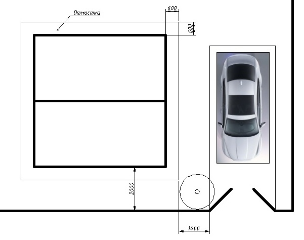

Смотрю ругаться вы тут много стали, давайте теперь дружно подумаем и дадите совет.
Есть участок с домом. там необходимо:
1 сделать отмостку у дома
2 сделать парковочное место.
Вопрос такой. Чем проще и дешевле сделать парковочное место для машины. Залить бетоном или сделать плиткой сетчатой?
стоит ли заливать всю правую зону от дома до ограды, или оставить зеленый участок 1400мм?
Над машиной будет навес. сначала сделать пол, а потом ставить столбы? (при этом потребуется делать лунки и заново заливать столбы бетоном)

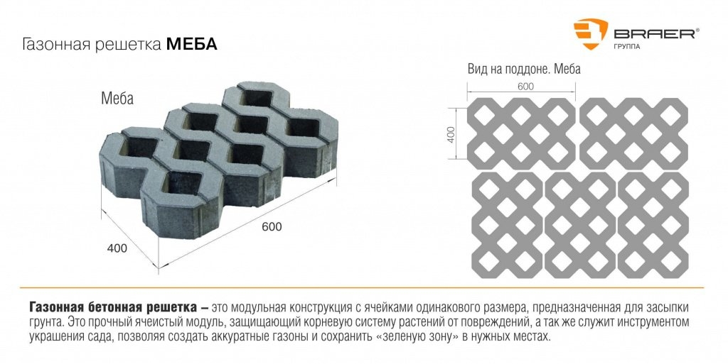

Прочнее и надежнее из бетона )
Красивее, сложнее, дороже, капризнее -плитка, либо газон под георешетку
НаFord Kuga27 октября 2018 в 21:13
я про эту. решетку а не плитку.
НаKia Sorento27 октября 2018 в 21:14
Хорошая штука, если правильно уложить, то красиво будет
НаFord Kuga27 октября 2018 в 21:22
Ее надо будет бардюрным камнем обкладывать по периметру обязательно?
ей не выгодней получится чем битоном лить? Я боюсь со временем бетон крошится начнет.
НаKia Sorento27 октября 2018 в 21:26
Плитка тоже из бетона ) просто бетонную площадку по хорошему тоже гранитной плиткой выложить )
Края площадки, если георешетка, я думаю нужно залить по периметру, чтобы не разбежалась.
Там тоже нужно срезать верх грунта, отсыпать слой песка, утрамбовать и потом георешетку укладывать.
НаFord Kuga27 октября 2018 в 21:28
т.е. вместо бардюра сделать опалубку и залить?
НаKia Sorento27 октября 2018 в 21:37
Я бы так сделал, но красивее, наверное, бордюр )

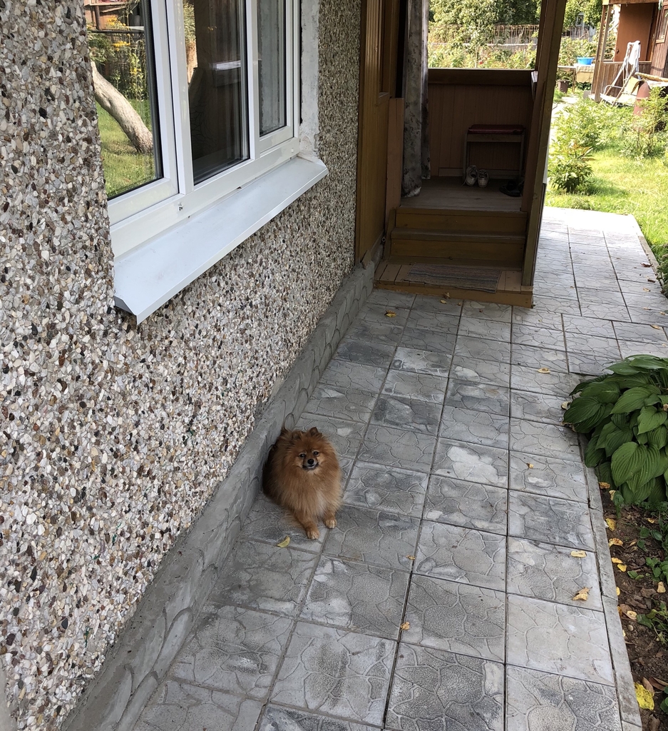

НаNissan Qashqai, Stels Outlander27 октября 2018 в 21:20
Я тёще вокруг дачи плиткой обложил отмостку, ну не я, спец обученные)
НаFord Kuga27 октября 2018 в 21:23
дорого вышло? какой периметр?
НаNissan Qashqai, Stels Outlander27 октября 2018 в 22:05
Не особо, там была плитка уже, отвратно положена, половину её использовали, половину докупали. там всё скромно...
НаFord Kuga27 октября 2018 в 22:06
около метра отмостка?

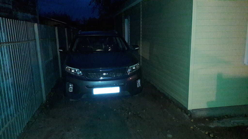

как из машины выходишь? места же мало?
НаKia Sorento27 октября 2018 в 21:28
3 метра ровно от забора до стены
НаKia Sorento27 октября 2018 в 21:43
Я на эту площадку планировал гараж металлический поставить, теперь вот думаю, надо ли ?)
