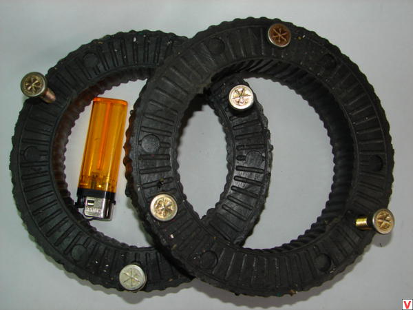

От Москвича 2141 передние проставки из метало пластика должны подойти выглядят вот так! Дырки если не подойдут пересверлишь как нужно! (кончики болтов обмазываешь краской и прижимаешь к проставки - и сверлишь!)
