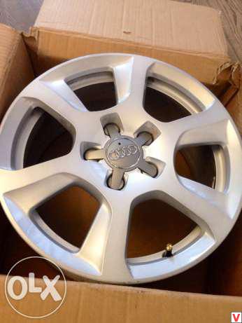

Решил приобрести второй комплект дисков на свою  AUDI A4 AVANT 2000г. Хочу подобрать оригинальные б/у. Параметры моих стандартных: 5*112, ET45, R15 7J, ЦО 57,1 (эту информацию вырыл из интернета, поэтому в ее достоверности также есть знак вопроса) Хочу поставить на лето R16. Из БУ предложений, которые меня заинтересовали есть вот такой вариант:
Диски audi r16, 4 шт оригинальные! Без изъянов! Размеры 225/55r16 16•7.5, сверловка 5•112, вылет 45, ЦО(DIA) 66.5
Вопрос: Подойдут ли они мне??? Учитывая что для центрального отверстия нужна втулка, которая у продавца , собственно , и стоит. Стоит ли их ставить, или лучше отдать предпочтение неоригиналу, но полностью соответствующему моим размерам?

Вот фото заинтересовавших дисков:

страшненькие какие-то. есть же стандартные спорт.диски от твоей А4 / А6. на 16. смотрятся они на аудях лучше всех других дисков. лучше их поищи.
твоя стандартная ширина 16-й резины - 205. для спорт.подвесок. шире - не нужно.

Должны подойти. Но я согласен с вышесказанным.
