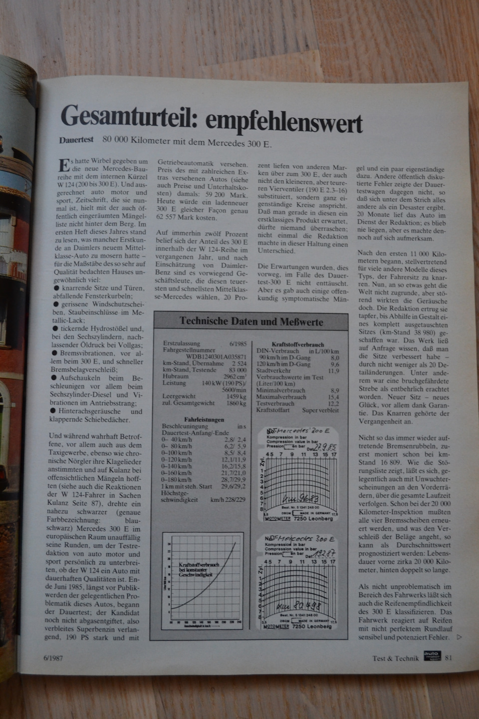

Предлагаю почитать, каково было ездить на свежем Мерседесе 30 лет назад — вашему вниманию перевод статьи по итогам длительного теста 300E, который журнал Auto Motor und Sport проводил в 1985-87 гг.
Итоговая оценка: рекомендовано
Длительный тест: 80000 км на Mercedes 300E
Вокруг новой модельной линейки Mercedes с внутренним обозначением W124 (200 … 300 E) поднялась буря. Писали об этом и мы, в первом номере за этот год можно прочесть, что многие покупатели нового седана среднего класса от Daimler были недовольны – и для фирмы, которая славится качеством, таких жалоб набралось довольно много. В их числе претензии по следующим пунктам: Скрип и треск от сидений и дверей, отваливающиеся ручки стеклоподъемников Трескающиеся лобовые стекла, пылинки в краске «металлик» Стучащие гидрокомпенсаторы, а в шестицилиндровых моторах падение давления масла при полной нагрузке Вибрация тормозов, прежде всего у 300E, быстрый износ тормозных колодок Продольные крены при разгоне, прежде всего у 6-цил. дизелей, вибрации в трансмиссии Посторонние шумы в заднем редукторе, стуки со стороны люка в крыше
Этот тест начался в конце июня 1985 г., еще до оглашения проблем данного авто. Наш подопытный еще не оснащен катализатором, т.е. может потреблять этилированный бензин, имеет мощность 190 л.с. и автоматическую коробку передач. На момент покупки цена с многочисленными опциями составила 59200 марок. Сегодня аналогичный новый автомобиль стоил бы 62557 марок. В ходе нашего длительного теста Mercedes не обманул ожидания, хотя и обнаружились некоторые типичные и пара индивидуальных недостатков. Часть из широко обсуждавшихся проблем нашей машины не коснулась, так что говорить о полном провале не приходится. Этот автомобиль 20 месяцев нес службу в редакции; он ни разу не подвел, хотя и требовал к себе внимания.

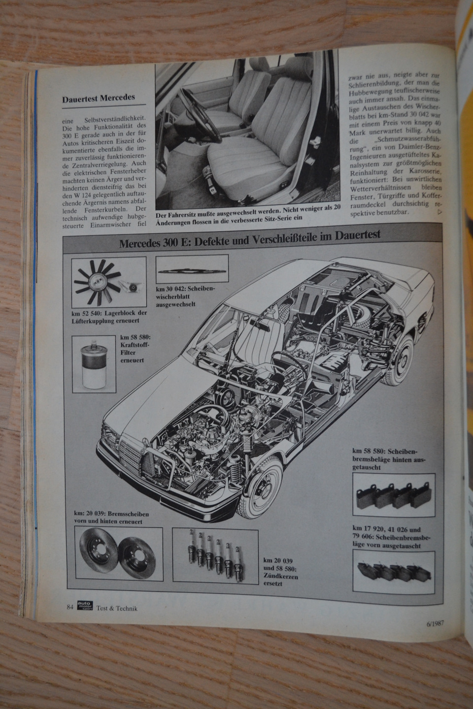

После первых 11000 км возникли типичные для этого модельного ряда потрескивания в водительском сиденье. Мир от этого, конечно, не перевернется, но звук порой действует на нервы. Редакция стойко терпела это до поры-до времени, но потом сиденье все же было заменено (пробег 38980 км). На наш запрос производитель ответил, что сиденье было улучшено – в конструкцию внесено более 20 изменений. Кроме того, распорка, которая могла сломаться, признана ненужной. Новое сиденье – новое счастье, прежде всего благодаря гарантии. Треск остался в прошлом.
А вот вибрация на торможении все еще возникает. Первая жалоба возникла уже на пробеге 16809 км. Если верить списку неисправностей, это связано с дисбалансом передних колес, который преследует нас на протяжении всего пробега. Уже в рамках инспекционного сервиса на 20000 км пришлось заменить все четыре тормозных диска. Дальнейший характер износа колодок позволяет предположить, что средний ресурс передних колодок составляет 20000 км, сзади – вдвое больше.
Также следует отметить чувствительность ходовой части 300 E к шинам – подвеска чутко реагирует на неидеально круглые шины, что повышает риск неисправностей. А дисбалансы возникают часто и без видимых причин. Эта проблема решается только тщательной балансировкой или заменой шин. Изначальные Goodyear NCT, через 26000 км замененные на зимние Ultra Grip 3, были склонны к разбалансировке. Лучшими летними шинами для 300E оказались Michelin MXV, с ними балансировка не нарушалась. Вызывавшие поначалу опасения сцепные свойства на зимней дороге на деле не стали большой проблемой. И в принципе это в большей степени зависит от выбранных шин, нежели от автомобиля. И честно говоря, дополнительный центнер груза в багажнике сослужит добрую службу и сделает 190-сильный заднеприводный седан готовым к возможным зимним неприятностям.
Отопитель доказал свою эффективность в холодное время года, быстро выходит на заданный режим и хорошо регулируется. Обледеневшее лобовое стекло оттаивает быстро, ногам тепло, даже если речь идет о пассажирах заднего сиденья. К работе электрооборудования претензий не было. Только технически сложный стеклоочиститель пытался оставлять полосы на стекле. Проблема была решена заменой щетки на пробеге 30042 км. За что мы заплатили всего 40 марок – неожиданно дешево.
Хочется отдельно отметить, что усилия инженеров, направленные на борьбу с загрязнением кузова, не пропали даром: боковые стекла, дверные ручки и крышка багажника долго сохраняют чистоту. Оборотной стороной выверенной аэродинамики, стал сильный нагрев салона в жаркую погоду (сказывается большой наклон стекол), а система вентиляции не слишком эффективна. К счастью, очень выручает функция подъема люка. На протяжении всего пробега двери закрывались хоть и надежно, но их приходилось дожимать. В этом отношении новая модель уступает предшественнику.
На пробеге 52440 км была констатирована неисправность кронштейна муфты вентилятора. Машина провела на сервисе 2 дня, прежде чем новую деталь доставили и установили по гарантии. Вроде бы не страшно, но общее впечатление подпорчено продолжительным сроком устранения неполадки. То же можно сказать о протечке воды за пассажирским сиденьем из-за засора дренажного отверстия в стойке В (пробег 61255 км). Зато двигатель и коробка передач всегда только радовали, если не обращать внимания на то, что четырехступенчатая коробка передач в сильные морозы переключала немного лениво. В сочетании с «короткой» главной парой она обеспечивала достойный темперамент, в целом приемлемый расход топлива (12,2 л/100км) и масла (0,2 л/1000 км — за 80 000 км долито 13 масла — см. табл.), и очень комфортная работа силового агрегата позволяют рекомендовать этот автомобиль не только для дальних поездок. Хотя из всего нашего тестового парка именно на долю 300E пришлись пробеги в наиболее удаленные пункты назначения. Klaus Westrup

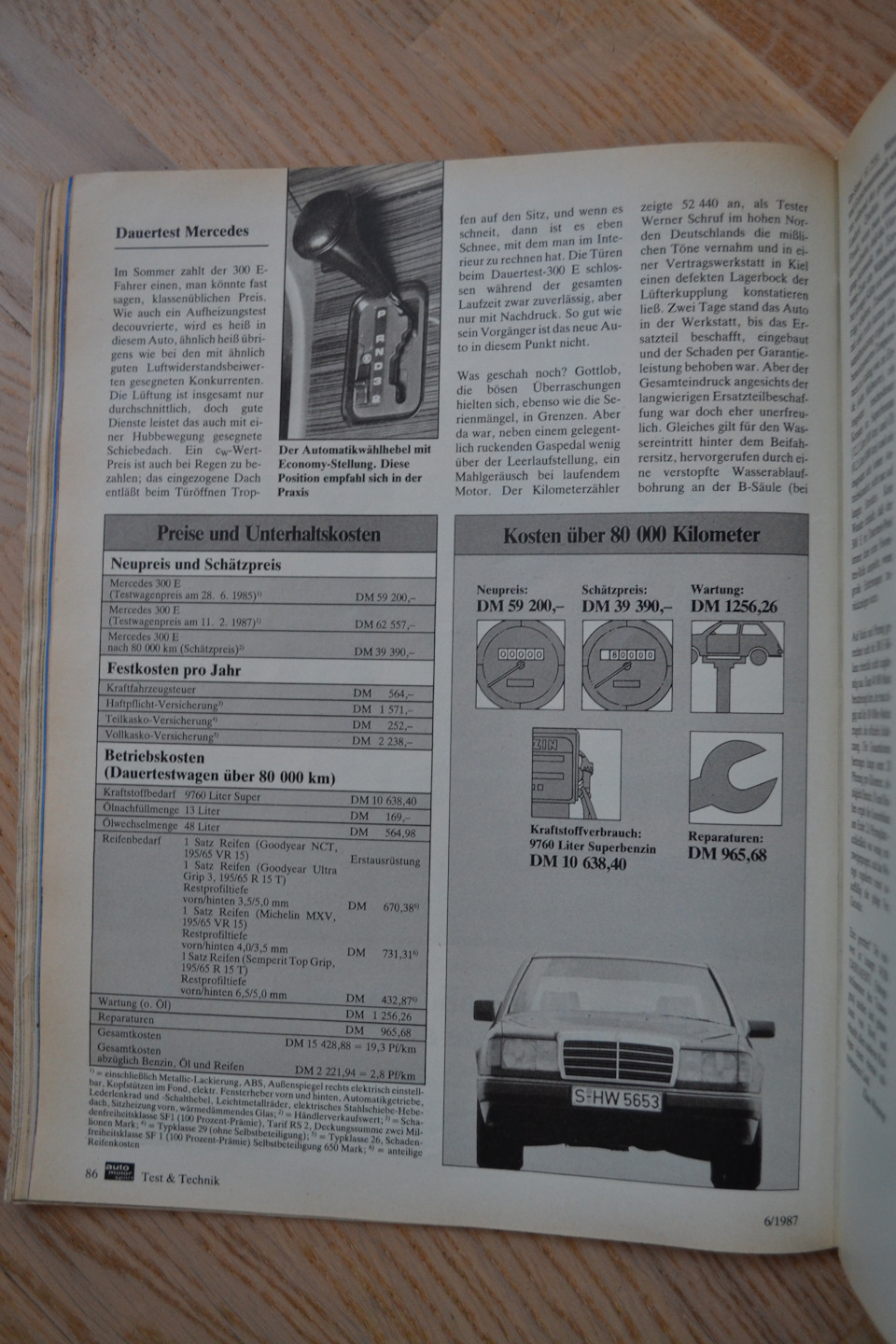

из таблицы видно, что со временем чуть улучшились разгон и динамикаНеисправности: подсекает выпуск на холодную, перегорает предохранитель люка, трещит сиденье, бьют тормоза, дисбаланс передних колес, тормоза бьют сильно, не работает подсветка бардачка, иногда плохо запускается двигатель, дворник мажет, не убирается антенна, пропала подсветка селектора, дисбаланс передних колес, слегка подклинивает педаль газа, течь воды из средней стойки за пассажирским сиденьем и снова клинит педаль газа, биения колес и т.д.
