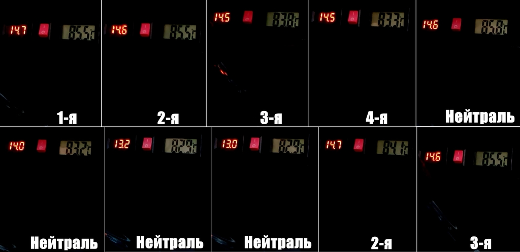

Теперь проверим работу в движении при включенных потребителях - автомобиль движется в городском потоке при 50-60 км/ч на 4-й передаче при средних оборотах двигателя 2000-2500.
Как мы видим, при разгоне и движении на высоких оборотах напряжение держится практически у номинального значения в 14,7 В, имея некоторые колебания на 0,1-0,2 В. При переключении на нейтраль и холостых оборотах оно плавно снижается, а при повышении оборотов снова возвращается до заявленных значений.
Таким образом, можно подвести некоторый итог: регулятор поддерживает заявленный вольтаж на холостых оборотах только при включении небольшого числа потребителей, затем идет просадка вследствие нехватки мощности генератора на низких оборотах. При движении на передаче и высоких оборотах, напряжение возвращается в норму при незначительных колебаниях.
