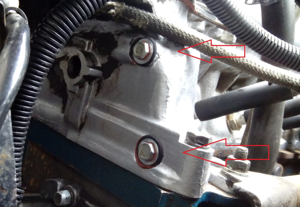

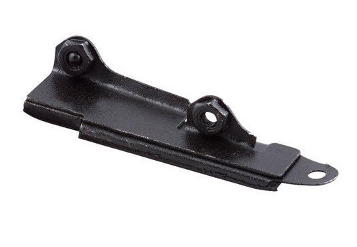

Сегодня разберем небольшой лайфхак как можно определить поломку успокоителя цепи на ВАЗ-2101-07 без съема клапанной крышки. Так как порой бывает сложно установить конкретную причину вдруг возникшего шума цепи, а снятие крышки довольно трудоемкий процесс.
Как мы знаем, успокоитель крепится двумя болтами через высверленные отверстия в блоке двигателя.
Вот эти два болта и надо осторожно отвернуть на 2-3 оборота, но не более, иначе есть риск того, что успокоитель упадет в поддон. Затем, берем пальцами за шляпку одного из них и начинаем двигать из стороны в сторону: если успокоитель на месте, то головка второго болта также начнет шевелиться - кронштейн цел, успокоитель на месте.
В противном случае, он скорее всего треснул или обломился, точный диагноз можно будет установить только после снятия клапанной крышки и визуального осмотра.
Не забываем оба болта потом обратно затянуть.
Удачи на дорогах!

...можно определить поломку успокоителя цепи на ВАЗ-2101-07 без съема клапанной крышки. ...Не забываем оба болта потом обратно затянуть.
Давненько подбным я не занимался. Не помню, - возможно ли такое как проверить натяжение цепи без снятия крышки. (?) Периодически .. после проворачивания рукояткой коленвал... какой-то винт я вроде крутил сбоку.. (?) Совсем плохой стал, - нет, не помню. Во всяком случае, о критическом износе натяжителя цепи не увидишь иначе как сняв крышку?
был 4 дня назад
НаВАЗ 2107 8 марта 2021 в 09:04
Обычно по звуку слышно как она гремит, а сбоку болт это натяжитель как раз.
