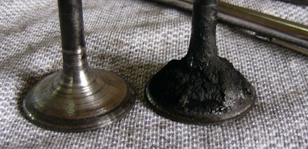

2) Когда масло из сапуна попадает через впускные клапана - на впускных клапанах образовывается нагар тем самым клапана становятся не герметичными!
3)Двигатель при прогреве начинает троить так как клапан пропускает! троение и вибрации сокращают ресурс двигателя
Расход топлива увеличивается!

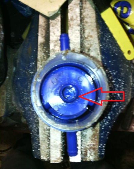

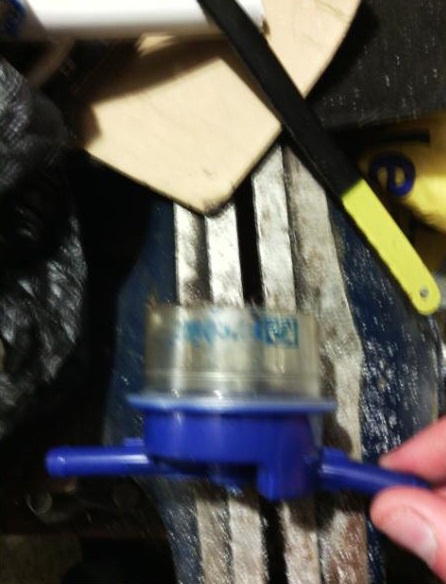

НаGeely МК, Москвич 214113 марта 2016 в 08:02
Разрезаем бензиновый фильтр и где стрелка вклеиваем трубку клеем с пистолета!
НаGeely МК, Москвич 214113 марта 2016 в 08:04
Вид фильтра с боку!
НаGeely МК, Москвич 214113 марта 2016 в 08:06

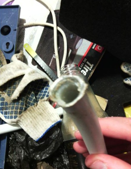

В трубке расширяем отверстие с помощью паяльника!
НаGeely МК, Москвич 214113 марта 2016 в 08:08

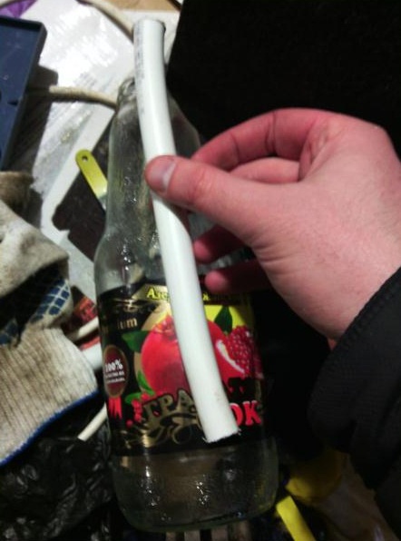

Трубка примерно такой длины.
Бутылка стеклянная от сока - пластиковая сожмётся и не подойдёт!

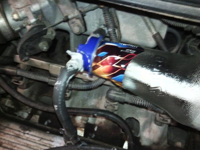

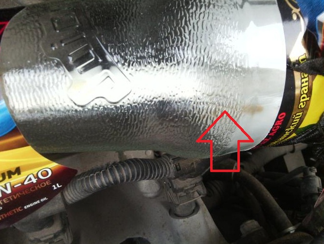

НаGeely МК, Москвич 214113 марта 2016 в 08:12

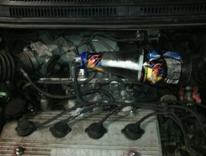

Фильтр приклеиваем к бутылки - вставляем шланги на герметик - проверяем что бы нечто не шипело - не было подсоса воздуха и всё супер - масло в бутылке!
НаGeely МК, Москвич 214113 марта 2016 в 08:17
Сейчас двигатель прошёл 112 тыс.км - посмотрим на сколько его хватит!

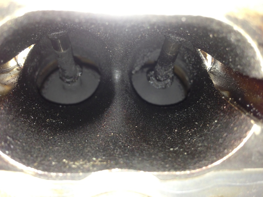

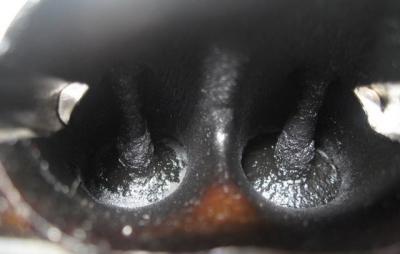

НаGeely МК, Москвич 214116 июля 2016 в 17:29
Весь нагар во впускном коллекторе от качества топлива!
В общем форсунки когда распыляют топливо - бензин попадает на клапана и происходит загаживание всего впускного коллектора!
Через 20 тыс км всё выглядит печально!

НаGeely МК, Москвич 214116 июля 2016 в 17:39
Нагар на клапанах приводит к перерасходу топлива и снижению мощности, уменьшает ресурс двигателя так как теряется герметичность впускных и выпускных клапанов!
