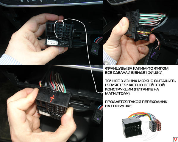

Первое что вам надо сделать это купить переходную рамку под 1din магнитолу и переходник для подключения самой магнитолы (так как фишка своя). + скорее всего надо будет купить переходиник для радио.

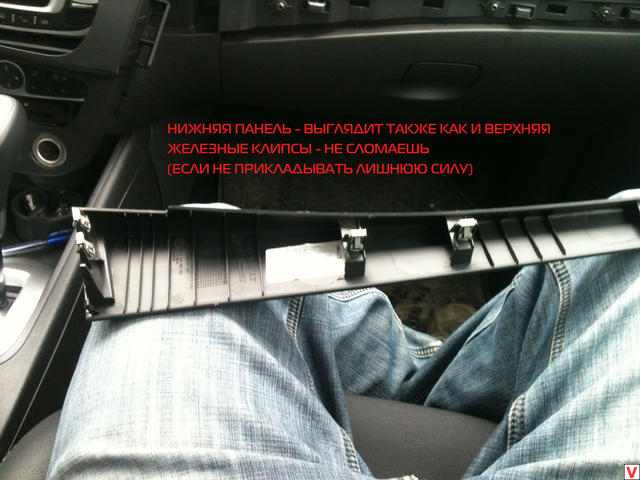

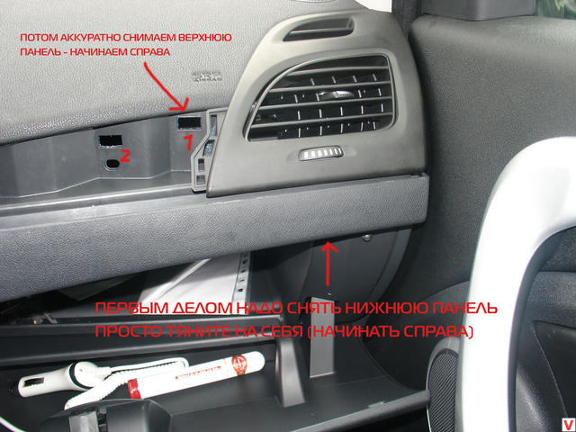

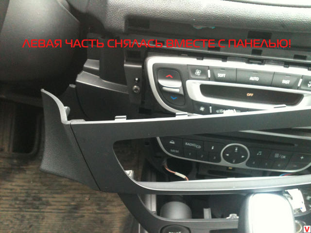

1) садимся на пассажирское сидения, открываем дверь и бардачок. Начинаем тянуть за нижнюю панель (см. фото) справа налево.

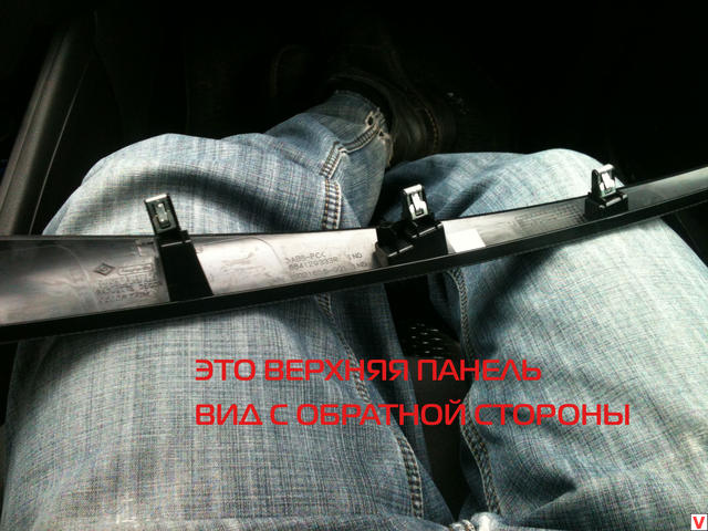

2) снимаем верхнюю панель тоже справа налево (лучше не использовать тяжелую технику, а то можно сломать

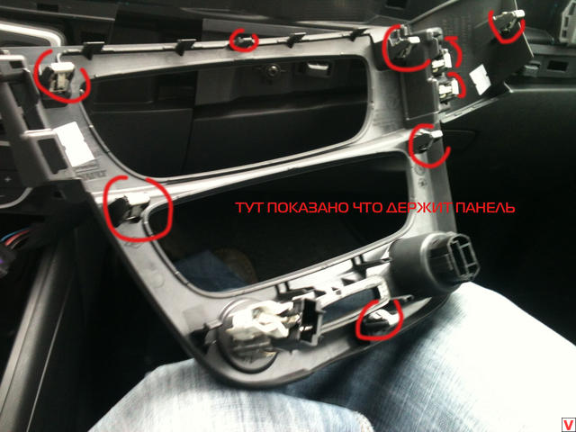

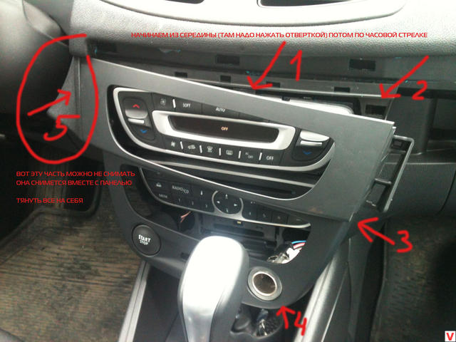

3) Снимаем рамку тоже справа налево (сверху). Причем часть, которая около руля скорее всего снимется вместе с панелькой.

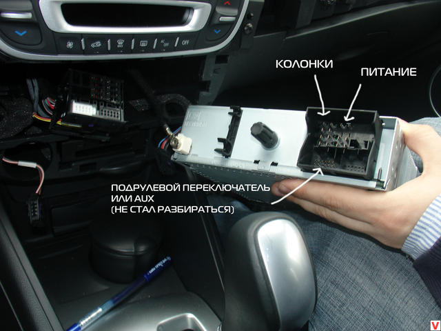

4) Чтобы снять магнитолу, нужны длиные тонкие отвертки с плоским шлицом. Засовываете их слева и справа (см. фото) и тяните свободными руками за магнитолу на себя )) выходит не очень легко.
5) Отсоединяете фишку (для этого надо поднять предохранитель или защелку (не знаю как назвать) только после этого фишка отсоединится. Потом можно радио отключить.
