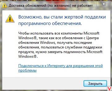

Это вирус?
Что за дела ?
Верить или нет?
И внизу справа написано:
Windows 7
Сборка 7601
Ваша копия Windows не является подлинной
До сегодняшнего дня всё было в норме.

НаNissan X-Trailизменен 25 марта 2014 в 16:34
Кто-нибудь сталкивался с сим траблом или в курсе?

НаMercedes GL, Nissan Murano25 марта 2014 в 17:52
Это не вирус, у Вас обновилась ОСь, скачалось средство проверки подлинности (microsoft validation....), винда не прошла проверку, страшного ничего нет, будет мучать сообщениями о поддельном ПО. Лечится откатом системы до раннего состояния и отключением автоматической загрузки обновлений.
лысый
НаNissan X-Trailизменен 25 марта 2014 в 18:21
Точно, было валидейшн.. Только почему она не прошла, если лицензионная ОС ?

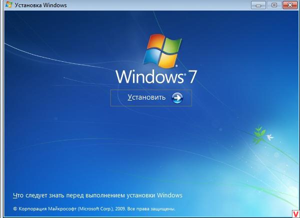

НаNissan X-Trailизменен 26 марта 2014 в 15:22
Ну вот.
Пришлось повозиться. Установочный диск был заблокирован. С нескольких попыток, а именно попытки к возврату настроек к самой ранней (насколько возможно) точки восстановления удалось таки запустить диск. Я даже попереживал ...
 Писало типо нет какого-то ip-***-***-\ вроде dll было... короче много букв было и препятствовало, открывались два окошка после нажатия установить
...... Как я понял, где-то подловил (а может кто-то мне отправил? - может такое случиться?) вредоносную программу, которая съедает или изменяет, или заменяет детальку оси ..
Чую, что кто-то подослал .... кругом враги? )))
А вообще, может быть такое, например с кем-нибудь поцапался, а он тебе в отместку НА ...  )))

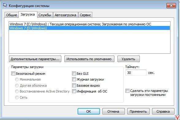

НаNissan X-Trail27 марта 2014 в 22:56
Доброй ночи всем. Короче говоря после той установки комп стал работать криво ..  Антивирусник каспер никак не мог нэт фрамеворк (или как он там) до конца пробить, всё ошипку показывал.. Я уж голову потихоньку чуть не сломал. Установочный диск упёрся и ни в какую. сегодня полдня убил .. просидел и поскачивал с другого компа утилиты чистки оси .. помогло или нет, не знаю. тут я и Боженьку повспоминал, чтоб помог )) Но вот вечером со второй попытки всё пошло удачно . Правда в первой вечерней попытке по глупости винду загрузил на диск D .. во намудрил .. и минуты две )) никак не мог понять, почему это при удалении  (и даже с помощью Start Unlocker) папок програмфайлс, программфайлс (х86) и папки Windows пишет, что удаляемая папка-от задействована )) Вот я туппой .. Пришла мысль, что может стоило бы скопировать эти папки на диск С, но опять же не был уверен в гарантии некривой установки ..
Вот я балбес )) пришлося опять грузить диск уже на диск С.
Уфф. Уже спать надо ложиться, а я тут ещё на работе ..
Всё, касперский только-только обновился, пойду .. Боюсь, щаз опять при выключении напишет типо не выключайте компьютер пока идут обновления.. ... ... ...

НаNissan X-Trail29 марта 2014 в 16:21
По совету  bysj  нашёл в "панели управления" "Администрирование" (у меня оно оказалось в "Система и безопасность") кликнул на "Конфигурацию системы"
В загрузке увидел (опять, с утра удалял уже винду с диска D)
В дополнительных параметрах стоит число процессоров 1 (по умолчанию). Но есть возможность поставить до 4 )) Это что-нибудь даст? ))
Сейчас удалил винду (D) , а в общих поставлю метку на "Обычный запуск". С утра к сожалению не запомнил, какой запуск там стоял.
Походу на этом компе в сеть лучше не выходить ))
Опять по обновлениям нестыковочка с какими-то службами. Пошёл на перезагрузку (комп просил). Посмотрю, что получится.

НаToyota RAV-4, Toyota FJ Cruiser30 марта 2014 в 06:19
Ничего не даст. Вообще этот параметр только на процесс загрузки.
Наверняка у Вас число 1 затенённое. Это значит что что при загрузке компьютер по умолчанию итак использует максимальное число ядер и потоков.
Процессор физически один, но в нём может быть несколько физических ядер и функция многопоточности, которая может дать ещё несколько виртуальных ядер (потоков).
В Вашем случае то что msconfig распознаёт как 4 процессора на самом деле может быть 1 процессор, в котором 2 физических ядра, в каждом из которых по 2 логических потока организованных программно. То есть логически 2+2 названо как 4 процессора.
Можете поиграться с этим параметром, засечь и сравнить время загрузки, - разницу не заметите.

НаNissan X-Trail18 мая 2014 в 10:22
На неделе узнал, что если в год (или в какой-то промежуток времени) несколько раз переустанавливаешь ОС и регистрация будет производиться при подключении компьютера к интернету, то ты автоматически попадаешь в некий "чёрный список" ... с подозрением об использовании одного и того же ОС на нескольких ПК. В случае, если назрела необходимость переустановки ОС, регистрацию нужно производить по телефону и говорить (как мне посоветовали) о вышедшем из строя жёстком диске.
Походу проблема загадка разгадана )

НаNissan X-Trail28 августа 2014 в 18:47
Только что позвонил по номеру 8 800 200 8002
и, пообщавшись с милой девушкой, действие номера лицензии восстановил. Ура. )
