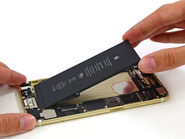

Специалисты из iFixit разобрали iPhone 6 Plus, который появился на прилавках магазинов в конце 2014 г.
19 сентября 2014
iPhone 6 Plus получает 7 из 10 баллов по простоте ремонта. Это шаг вперед по сравнению с iPhone 5s.
(Интересно, что ожидать насчёт простоты ремонта у следующего поколения iPhone который ожидается в Сентябре 2015?)
По итогам демонтажа iPhone 6 Plus эксперты подтвердили использование аккумулятора емкостью 2915 мА·ч (11,1 Вт·ч, напряжение 3,82 вольта), что почти в два раза больше, чем у iPhone 5c (1510 мА·ч), и немного превосходит показатель флагмана Samsung Galaxy S5 (2800 мА·ч). У iPhone 6 емкость батареи равна 1810 мА·ч.
После пары магических слов, батарея легко извлекается. Батарея у Plus больше, чем батарея у iPhone 6 (6,91В/ч, 1810мА/ч), что объясняет большуюпродолжительность работы устройства, несмотря на больший дисплей.

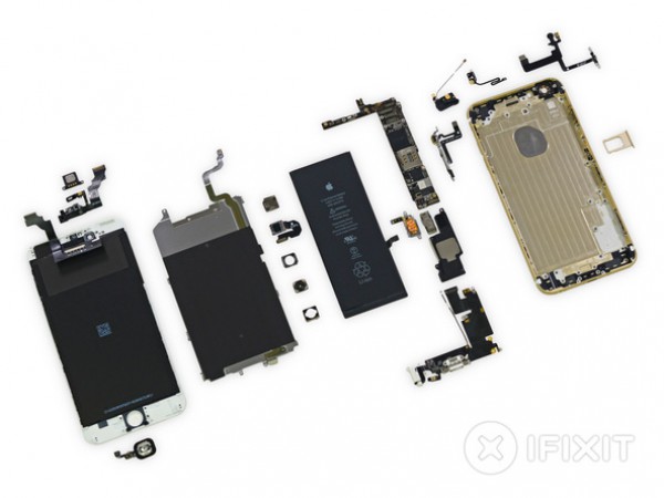

«Под капотом» самого большого телефона под маркой Apple находится всего 1 Гбайт оперативной памяти, тогда как конкуренты на базе Android давно перешли на 2 и 3 Гбайт ОЗУ. «Яблочная »новинка, как и предшественники, использует модем 4G LTE производства Qualcomm.

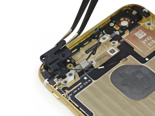

Антенны везде! Множество антенн рядом с верхней задней частью корпуса
Модуль Wi-Fi произведен Murata. Компания Broadcom поставляет для Apple контроллеры сенсорного экрана. Кроме того, внутри iPhone 6 Plus обнаружены микросхемы от чипмейкеров Skyworks Solutions, Avago Technologies и TriQuint.
В новое поколение смартфонов Apple добавила модули связи малого радиуса действия NFC для работы с новой платёжной системой Apple Pay. Чип NFC в данном случае является разработкой NXP Semiconductors. Эта же фирма поставляет новый сопроцессор M8, призванный следить за физической активностью пользователей с минимальной нагрузкой на аккумулятор.
Гигант повержен! iPhone 6 Plus получает 7 из 10 баллов по простоте ремонта. Это шаг вперед по сравнению с iPhone 5s.
В iPhone 6 Plus, который разобрали специалисты iFixit, имеется однокристальная система Appel A8 с индексом F8164A3PM. Флеш-память создана компанией SK Hynix. Показатель ремонтопригодности iPhone 6 Plus — 7 из 10.
