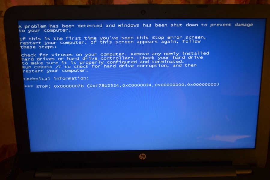

Кто устанавливал? поделитесь опытом. Проблема вот какая. Запускаю установку, он начинает тарахтеть и в итоге выдает такое.
в чем может быть проблема? Куда ткнуть?

@ sergik_86 , - в форуме на сайте Microsoft запущено немало тем по данной проблеме, некоторые из них тянутся на несколько страниц. Большинство рекомендаций сводится к изменению настроек BIOS, в частности поменять относящиеся к SATA / IDE или просто попробовать сбросить на Default. Также ряде случаев даны советы прошить BIOS последней версией (что лично я не спешил бы делать).
Было бы неплохо уточнить что за ноутбук, и какую версию Windows пытаетесь установить.

Смотрю на фотку этого ноута - на экране уже написано, что нужно делать.
НаChangan CS7530 декабря 2016 в 08:37
я в английском не силён. В кратце понял про какой то вирус и что что-то надо сделать и перезапустить комп.
НаKia Rio, Peugeot 30830 декабря 2016 в 08:46
Написано:
Проверь на вирусы. Удали все вновь установленные жёсткие диски. Проверь жёсткий диск, насколько он правильно настроен. Запусти чекдиск F, чтобы проверить работоспособность жёсткого диска. И затем перезапусти компьютер.
Что за диск F? Почему на ноуте ругается на диск F? Обычно на ноутах есть диск С и D. F - это уже какая-нибудь флешка или CD. Я бы начал с того, что запустил бы биос и посмотрел с какого диска вообще он пытается загрузиться. Вытащи все флешки и диски. Если первым в списке БИОС стоит не винчестер, поставь его, остальные вообще попробуй убрать из списка. И перезапусти.

ноут новый. Только куплен. В биосе я ставил загрузку с сд на котором винда записана. Винду спавлю хп сервис пак 2.
Первый раз с ним связался.

Винда поставилась уже? Просто не запускается? Или изначально не запускает диск?
НаChangan CS7530 декабря 2016 в 10:01
она начинает подготовку к установке, копирует файлы. А потом это и все.
НаKia Rio, Peugeot 30830 декабря 2016 в 10:08
Ну видимо она перезагружается после копирования и не может зайти.
Попробуй контроллер в БИОС поменять.
Там либо IDE, либо AHCI. Попробуй поменять и перезагрузить.

Ошибка 0x0000007B в Windows XP может возникать по ряду причин. Например при неполадках с оборудованием или с драйверами устройств; в случае использования одного прерывания (IRQ) несколькими устройствами; в случае повреждения загрузочного диска или файловой системы диска на котором установлена Windows и т. д.
В данном обзоре мы рассмотрим основные рекомендации по устранению данной ошибки в наиболее распространенных случаях ее возникновения. Неполадки с драйверами устройств
Ошибка 0x0000007B может появиться во время установки Windows XP по следующим причинам: • Драйвер устройства, необходимый контроллеру загрузки компьютера, не настроен или не установлен во время загрузки компьютера. • Драйвер устройства, необходимый контроллеру загрузки, поврежден. • Данные в реестре Windows XP (относящиеся к способу загрузки драйвера устройства при запуске) повреждены. Windows XP требуется драйвер минипорта для связи с контроллером жесткого диска, используемым для запуска компьютера. Если Windows не может предоставить драйвер устройства контроллеру или Windows использует поврежденный или несовместимый драйвер, вам потребуется заменить этот драйвер на другой, совместимый с вашим контроллером и Windows XP. Во время первой фазы установки Windows XP программа установки выводит следующее сообщение внизу экрана: Нажмите клавишу F6, чтобы установить драйвер SCSI или RAID независимого разработчика. Нажмите клавишу F6 и выполните инструкции, чтобы установить драйвер запоминающего устройства. Для определения совместимости контроллера жесткого диска с Windows XP и получения данных о драйверах, находящихся на компакт диске Windows XP или доступных для загрузки, смотрите последнюю версию списка оборудования, совместимого с Windows XP: "Последняя версия списка совместимого оборудования для Microsoft Windows XP" В случае если поврежден раздел System в реестре и Windows XP не может загрузить драйвер минипорта, необходимый для работы контроллера загрузки необходимо восстановить резервную копию реестра. За дополнительной информацией о восстановлении поврежденного системного реестра обратитесь к следующей статье: "Восстановление поврежденного системного реестра, препятствующего запуску Windows XP" Неполадки с оборудованием Ошибка 0x0000007B может возникнуть в случае конфликта ресурсов между контроллером загрузки и другим контроллером или между устройствами SCSI. Также может возникать если преобразование диска не выполняется или параметры преобразования были изменены.
Для решения этих проблем выполните следующие действия.
1. Причиной появления сообщения об ошибке «Stop 0x0000007B» может являться конфликт между контроллером загрузки и одним из других устройств при использовании одного аппаратного прерывания (IRQ) или порта ввода-вывода. Если указанное сообщение об ошибке стало появляться после установки нового оборудования, удалите новое оборудование или перенастройте его таким образом, чтобы исключить конфликты с установленными контроллерами. 2. В случае если используется жесткий диск SCSI, проверьте цепь SCSI на правильность терминирования. Снимите неиспользуемые устройства SCSI и проверьте уникальность идентификаторов SCSI. 3. Убедитесь, что преобразование диска включено (если требуется) и его параметры не были изменены. Например, если недавно выполнялось изменение параметров контроллеров, это могло стать причиной неполадки. Дополнительно по данному вопросу смотрите статью "0x0000007B: возникновение ошибки после переноса системного диска с установленой Windows XP на другой компьютер" Неполадки в загрузочном разделе или файловой системе Возможной причиной возникновения ошибки 0x0000007B может быть поврежденный загрузочный раздел.
Если файловая система повреждена и Windows XP не может подключить загрузочный раздел во время запуска можно перенести диск на другой компьютер под управлением Windows XP и выполнить для него команду chkdsk (проверка диска) . Или параллельно установите новую копию Windows XP на этом диск

Скорее всего некорректно разбит жесткий диск. Я бы загрузился через прогу типа акронис (она загружается с флешки), убил бы все логические диски , формотнул бы и переустановил винду. Только аккуратнее, можно снести раздел в котором находится лицензионная винда (обычно называется Recovery). Я просто один раз снес этот раздел без восстановления)))))
Или можешь проще: с флешки попробуй поставить нормальную пиратскую винду и лучше не ХР

Там все написано на экране: ты сам, или сам твой комп почему-то выбирают для установки системы WINDOWS на этом ноуте диск F (а не диск С, как обычно у всех нормальных людей).
Надо указать диск С.
Если не установится на него - зови сведущего человека, что-то с диском нето (переполнен, сломан, не подключен, отсутствует)
